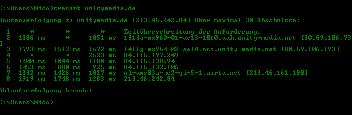

Hallo Leute ich habe Folgendes Problem.
Seid einigen Tagen habe ich einen durchgehenden high ping
ich habe im Internet ein bisschen geforscht und mir wurde der tipp
gegeben das ich mal mit dem tracert Consolen befehl mal meinen
Provider überprüfen soll.
Nur Leider kann ich das Ergebnis nicht Interpretieren ich hoffe ihr
könnt mir Helfen.
Danke schonmal im vorraus
MFG Nico
Hallo!
Als 1748ms (fast 2 Sekunden) zu deine Provider das sind verdammt viel! Da kann etwas nicht stimmen. Wenn ich von mir (Österreich) Unitimedia Pinge geht das über 17 Abschnitte mit 62ms. Du solltest mal beim Support deines ISP nachfragen, was der Fehler sein könnte. Hast du schon mal dein Modem/Router neu gestartet ?

Könnte ein überlastetes Segment oder ein Routingproblem sein. Wie sieht es beim Download aus?
