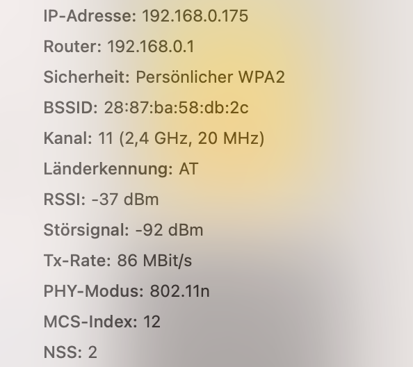

Ok - ich hab jetzt mal folgendes gemacht. Ich hab mich mit dem Macbook direkt neben den Router gestellt (mit dem Hauptnetzwerk verbunden) und dann kam dieses Ergebnis:
Danach habe ich mich direkt neben den Repeater gestellt und mit dem _EXT verbunden und dann folgendes Bild erhalten:
Du könntest mal einfach fast.com/speedtest.net/nperf.com aufrufen, während du mit dem Repeater verbunden bist. An den Ergebnissen kann man schon ganz gut sehen, ob es sich lohnt, weiter zu messen, oder die Verbindung grundsätzlich da ist. Mit der hoffnungslos veralteten WLAN-Technik im Repeater wirst du aber so oder so keine Bäume ausreißen.

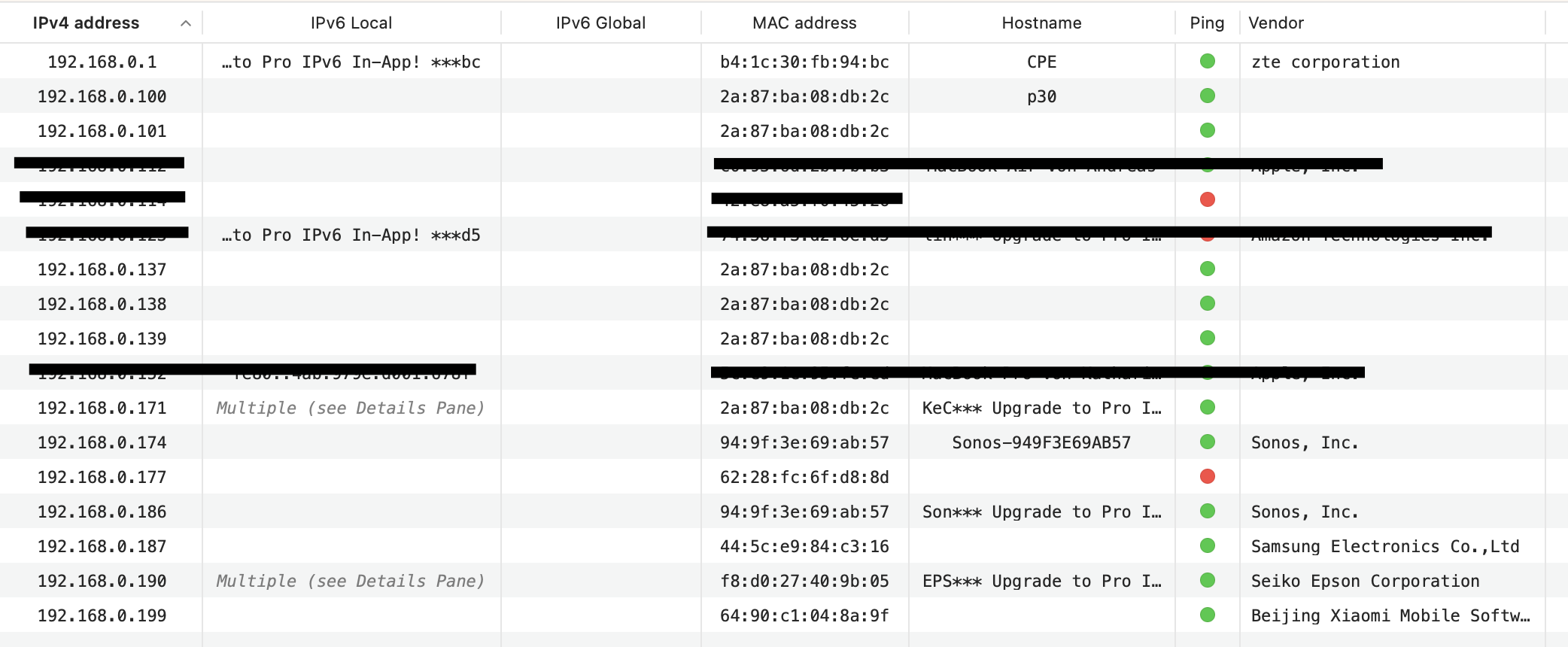

Wenn ich mich ins Routernetzwerk einlogge und einen IP-Scan mit dem Programm "LanScan" mache, dann erscheint folgendes Bild - Der Smart Meter vergibt sich immer wieder neue IPs, obwohl ich ihm ja eigentlich eine fixe zugewiesen habe. Die anderen beiden Geräte (Wallbox und Repeater) erscheinen überhaupt nicht in der Übersicht.

So genau „vergibst„ du “fixe“ ip? Am eigentlichen Gerät selber oder im routermenü? Im Router wird nur versucht, die dhcp-ip über macadresse zu behalten. Verliert der router das gerät, weil sich irgendwas ändert, wird die ip neu vergeben

Aber dadurch das der Repeater als Router fungiert und nicht als WLAN- Client/Bridge, trennt er das Netz und alle Geräte dahinter sind nicht sichtbar, er sollte umgestellt werden.
