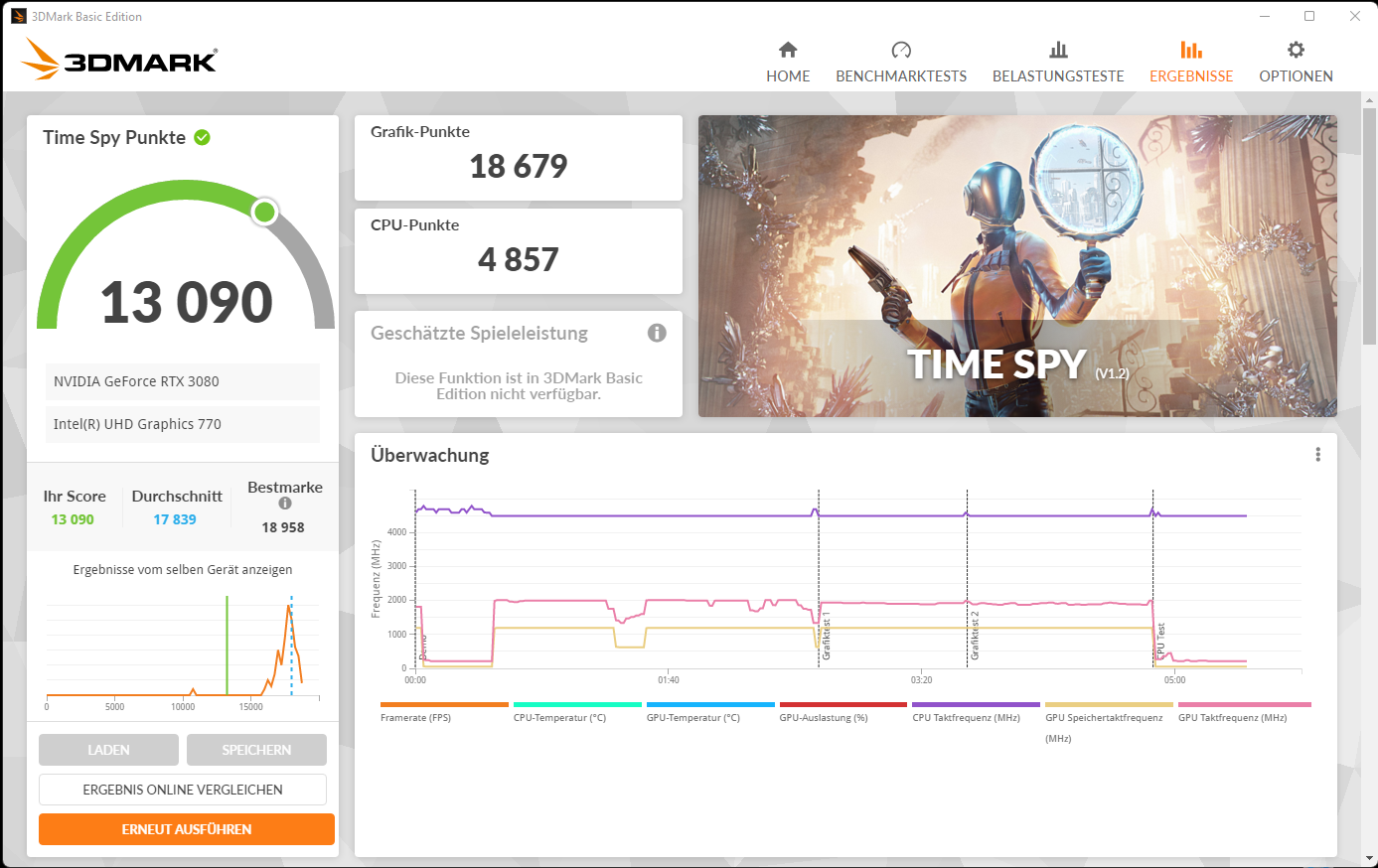

Ich habe mir vor kurzem mein neues System zusammengebaut, nach kurzem habe ich festgestellt dass ich in CSGO (low res. 4:3) "nur" 200-300 FPS bekomme in Tarkov um die 90. (Das hatte ich mit meiner 1080 und 7700K)
Darauf hin habe ich ein 3DMark TimeSpy Benchmark laufen lassen und dabei nur 4857 CPU Punkte erreicht, was natürlich viel zu wenig ist.
Ich hoffe dass mir jemand weiter helfen kann.
Danke sehr!
-Bios auf neustem stand
-Alle Mainboard Treiber installiert
-XMP Profil ist aktiviert.
-Win11 ist neu installiert.

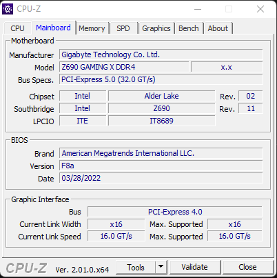

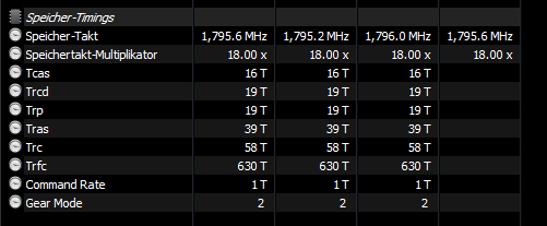

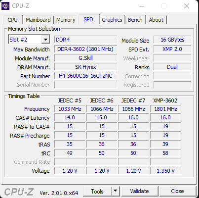

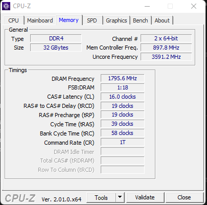

Der SPD Tab in CPU-Z ist nicht so interessant. Zeig lieber mal den Memory Tab
Wieviel sollte er denn errreichen? der 7700K war imho bereits zu langsam
Kabelkasper schrieb:
Passt doch alles.
Die 10k weniger beim CPU Score stören dich nicht?

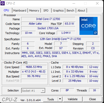

Sind die E Cores absichtlich aus? Weiß jemand ob CPU-Z das überhaupt vernünftig trennt oder fehlen hier am Ende echte Kerne?

G.Skill Trident Z Neo DIMM Kit 32GB, DDR4-3600, CL16-19-19-39 ist verbaut
In Slot 2 und 4
Du hast recht da stimmt was nicht, es sollte auch die E-Cores anzeigen.

Die E-Cores waren das Problem, im Bios war ein GamingMode aktiv der hat die E-Cores wohl abgeschaltet. Beim neuen Test war ich nun bei über 14k CPU Punkte.
Ich danke für eure Hilfe!

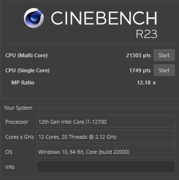

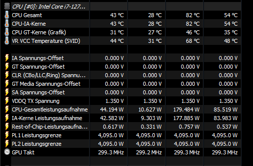

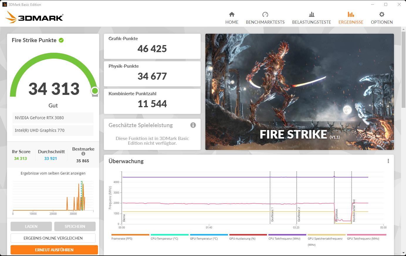

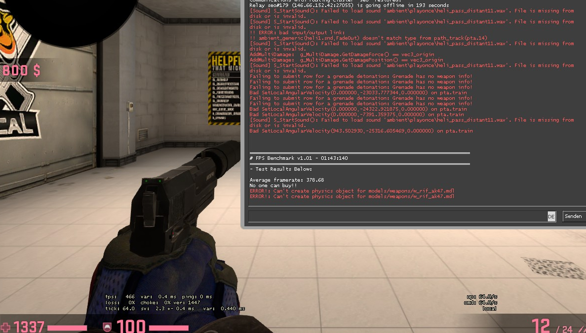

Ich dachte das Problem sei gelöst, meine Benchmark Ergebnisse sehen alle gut aus, doch ingame habe ich nicht die FPS die ich haben sollte.
Im vergleich, mein Bruder hat ein sehr ähnliches system:
3080 10GB
i7 12700
32GB G.Skill Trident Z Neo DDR4-3600 DIMM CL16
MSI Z690
Er kommt in CSGO Benchmark auf 694 FPS bei dem ich auf 378 FPS komme.
4:3 1280x960 low Grafik Settings.
In Tarkov läuft er neben mir mit 120+FPS ich bei 90-100 FPS
Alles natürlich bei gleichen Grafik Einstellungen.

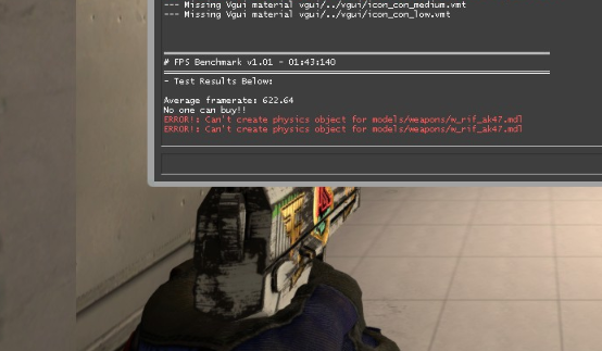

iCue habe ich deinstalliert, benchmark in CSGO 371 FPS also nichts geändert.
Mit 1080p und hohen Grafiksettings kommt er auf 613 ich aber auf 622 FPS.
Ich weiß nicht mehr weiter und bin dankbar für jede Hilfe.
