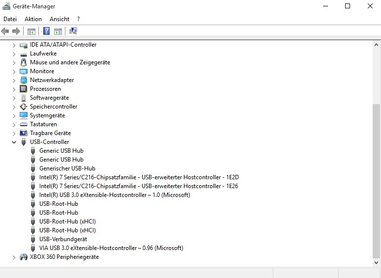

Gerätemanager -> USB -> USB Root Hub -> Stromversorgung. Vermutlich ziehen die Geräte zuviel und irgendwann grillt dein USB Controller :)

Also USB Root Hubs scheint es mehrere zu geben:
Der erste in der Liste (Generic USB Hub) hat 80 mA Auslastung. Der zweite 462 mA und damit hart an der Grenze. Auf den unteren USB Root Hubs ist garkeine Auslastung. Der Hub ist ein passiver, daher geht das wohl auch nicht wenn die Controller-Auslastung ohnehin schon zu hoch ist. Eigentlich soll das Baord aber zwei USB Controller haben, einmal Intel integriert im Chipsatz und einen von VIA. Muss ich nur noch herausfinden wie ich die Auslastung besser verteilen kann, weil so scheint ja fast alles über einen zu laufen, der dann stark ausgelastet ist. Steckkarte gibts nicht, das kann ich meiner Maschine optisch nicht antun ;) Netzteil ist ein Corsair HX520.
Danke schonmal, da kommen wir weiter.
Also auf dem Board sind nur die Intel USB. Hinten hast du 2x Intel und 2x VIA. Im Handbuch steht es leider nicht genauer, wo welcher ist.
Im Uefi kannst du unter Peripherie einiges Einstellen, wobei ich da für alle USB und xHCI Einstellungen den Default Wert empfehlen würde.
Am VIA Anschluss soll man nix anschliessen, wenn der Treiber nicht installiert ist. Wäre nun die Frage, was dir Win10 installiert hat.
