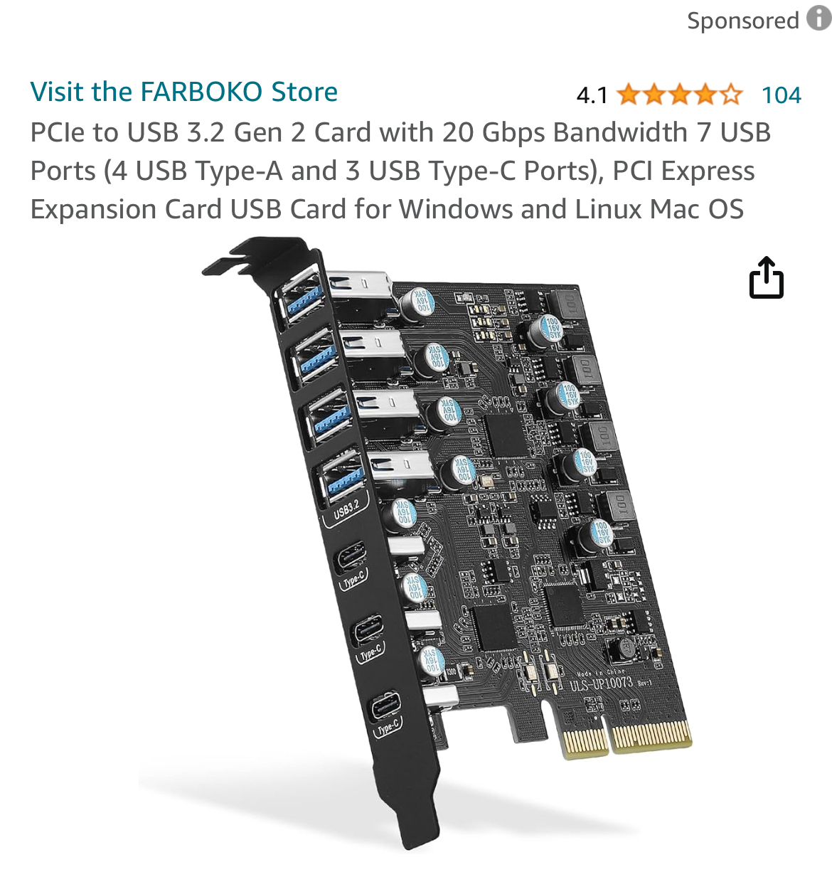

Und wenn man rein zufällig einen PCIe Slot im PC noch frei hat kann man auch eine USB Erweiterungskarte nachrüsten.
Gibt es in verschiedensten Varianten.
