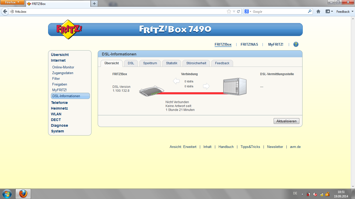

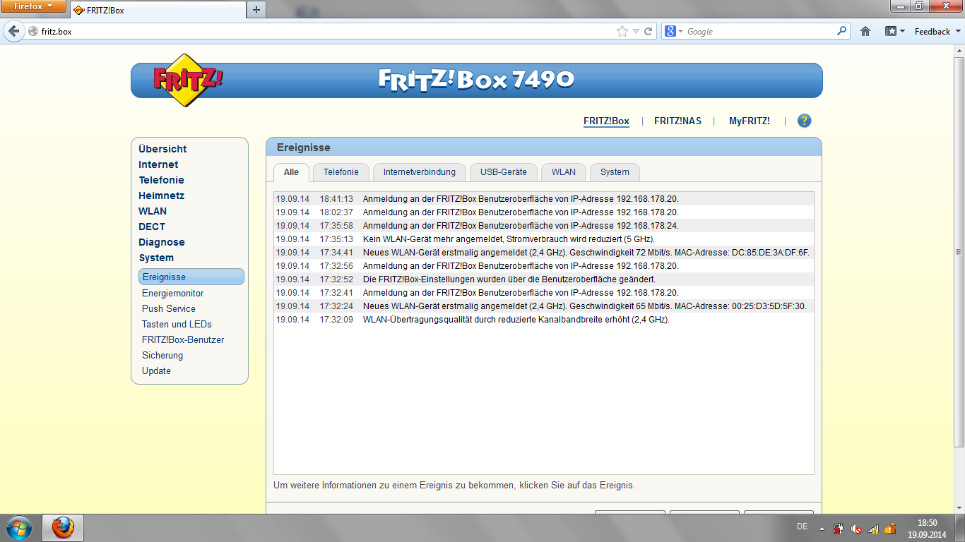

Screenshot aus den DSL Informationen bitte und aus den FritzBox Logs. Aber das hättest du dir denken können...

dann rufe deinen Provider an du hast keine DSL Syncronisation

jepp, keine syncronisation deiner box mit der technik des providers. bei mir wird dann(1. bild rechts) 'infinion' angegeben und die datenrate in der mitte.
