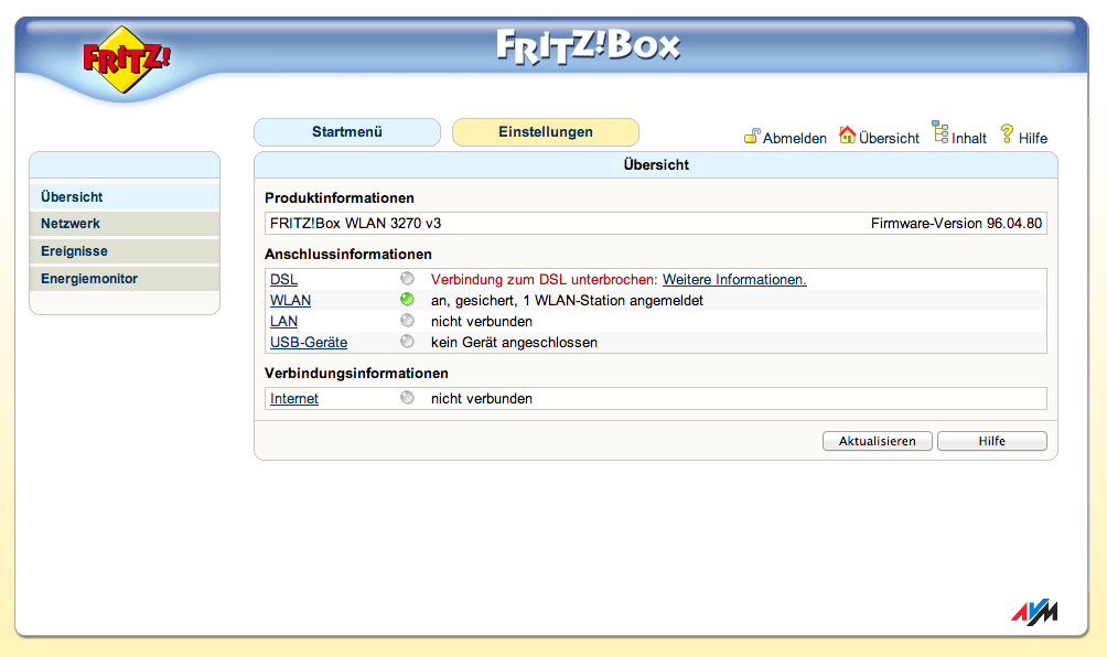

Doch kaum hatte ich auf sie umgestöpselt, kam die nächste Frustration. Power- und WLan-Lämpchen leuchten, doch das war es auch schon. Ich habe zig mal die Installation durchgeführt, alles getan und hundert Mal eingegeben, aber ständig wurde mir in den Einstellungen angezeigt: "Verbindung zum DSL unterbrochen". Das kann doch nicht sein! Wieder die alte Box eingestöpselt - DSL geht. Mantel angezogen, zu Saturn gedüst und ein neues DSL-Kabel gekauft, weil ich mir dachte, dass es vielleicht daran liegt und die neue Box sich nicht mit dem alten Kabel verträgt ... ;) Ach, Pustekuchen. Nichts rührt(e) sich.

Falls nötig, kann ich auch gerne einen Screenshot liefern. Ich hab vorhin in Rage die Internet-Einstellungen der einen und der anderen Fritzbox gescreenshotet, um wirklich alles wieder richtig einzugeben. Aber nichts!

das hört sich wirklich komisch an, vor allem weil die neue Box nicht synchronisiert. Es wäre jetzt wirklich hilfreich, wenn du mal die DSL Werte postest, also einen Screenshot machst, von den Reitern in den DSL-Einstellungen.
Dann kann man mal schauen ab es wirklich nicht an der Leitung liegt.

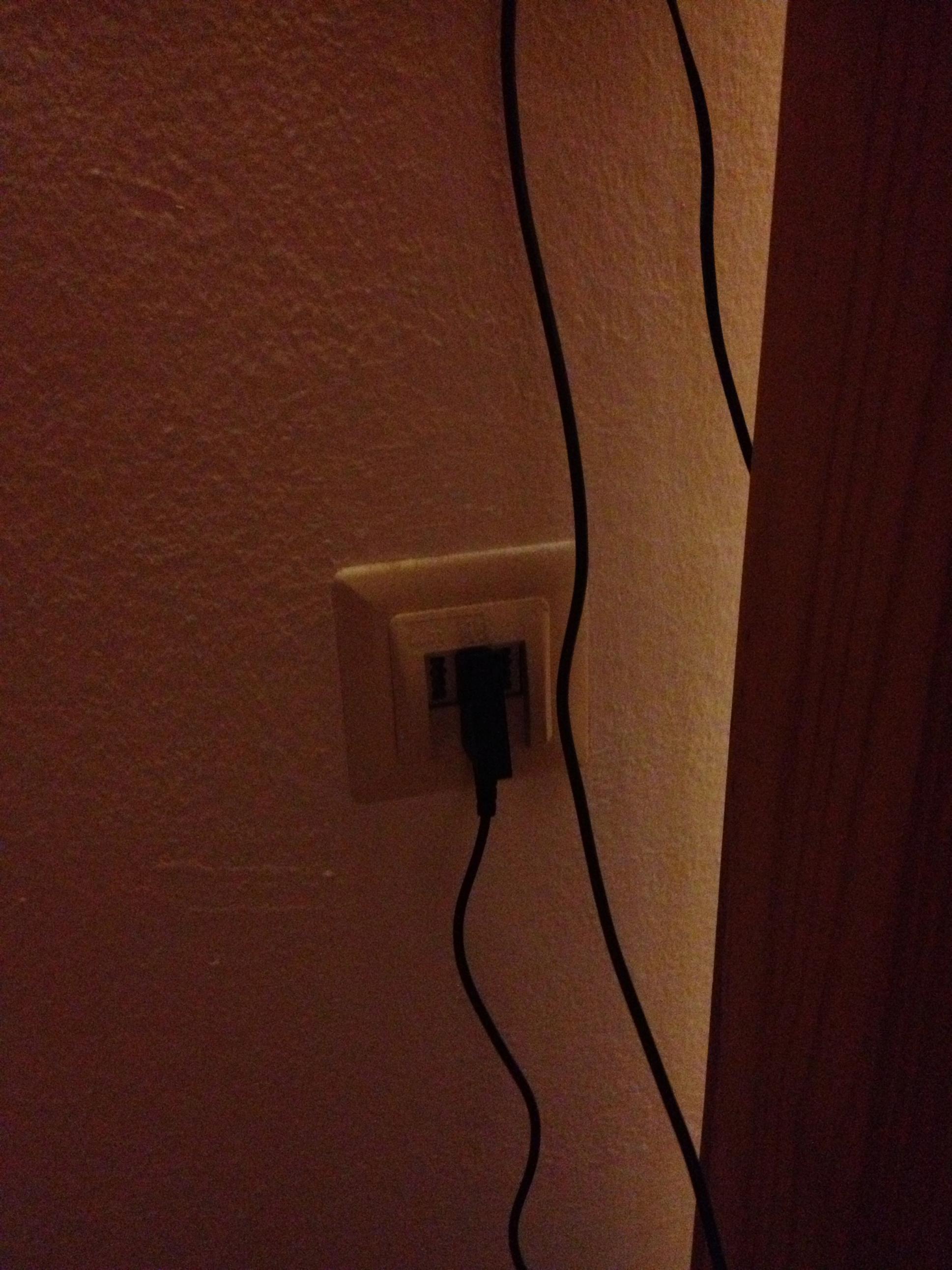

Jetzt musste ich erst einmal Splitter googlen ... ;) Ich würde jetzt mal sagen, dass er daran angeschlossen ist, ja. Eine andere Möglichkeit sehe ich jetzt gar nicht. Laut Google sieht es danach aus. Ich habe trotzdem mal ein Bild angehängt. Nicht, dass ich hier als Unwissende gerade Unfug rede. Einen Screenshot von den DSL-Werten liefere ich dir in einem neuen Beitrag dann gleich nach - ich muss vorher ja erst wieder umstöppseln. Bisher kann ich nur den Screen von der Übersicht mitgeben, der aber nichts bringen dürfte. Die wichtigen Screens folgen gleich!

Also du hast keinen Splitter, sondern er (Router) ist direkt an der TAE-Dose angeschlossen. Da es ja bisher alles lief, kann es nicht am Stecker liegen.

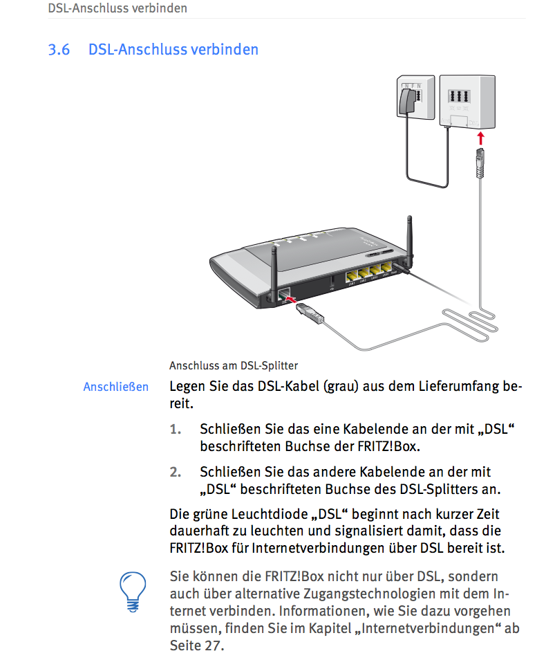

Ich sehe gerade......
ist das ein schwarzes Kabel? Das sollte eigentlich ein Y-Kabel sein, grau(schwarz)
@Tintenknall
Woher hast du das mit dem "Serverseitigen" Reset? Wo steht das?
Soo wie du auf dem Bild sehen kannst musst du die Box so anschließen um eine DSL Synchronisierung zu etablieren.
Falls du es so angeschlossen wie auf dem Bild beschrieben kann eventuell der Splitter defekt sein oder du hast ein Montagsgerät (Defekte FritzBox) bekommen und müsstest es umtauschen ;)

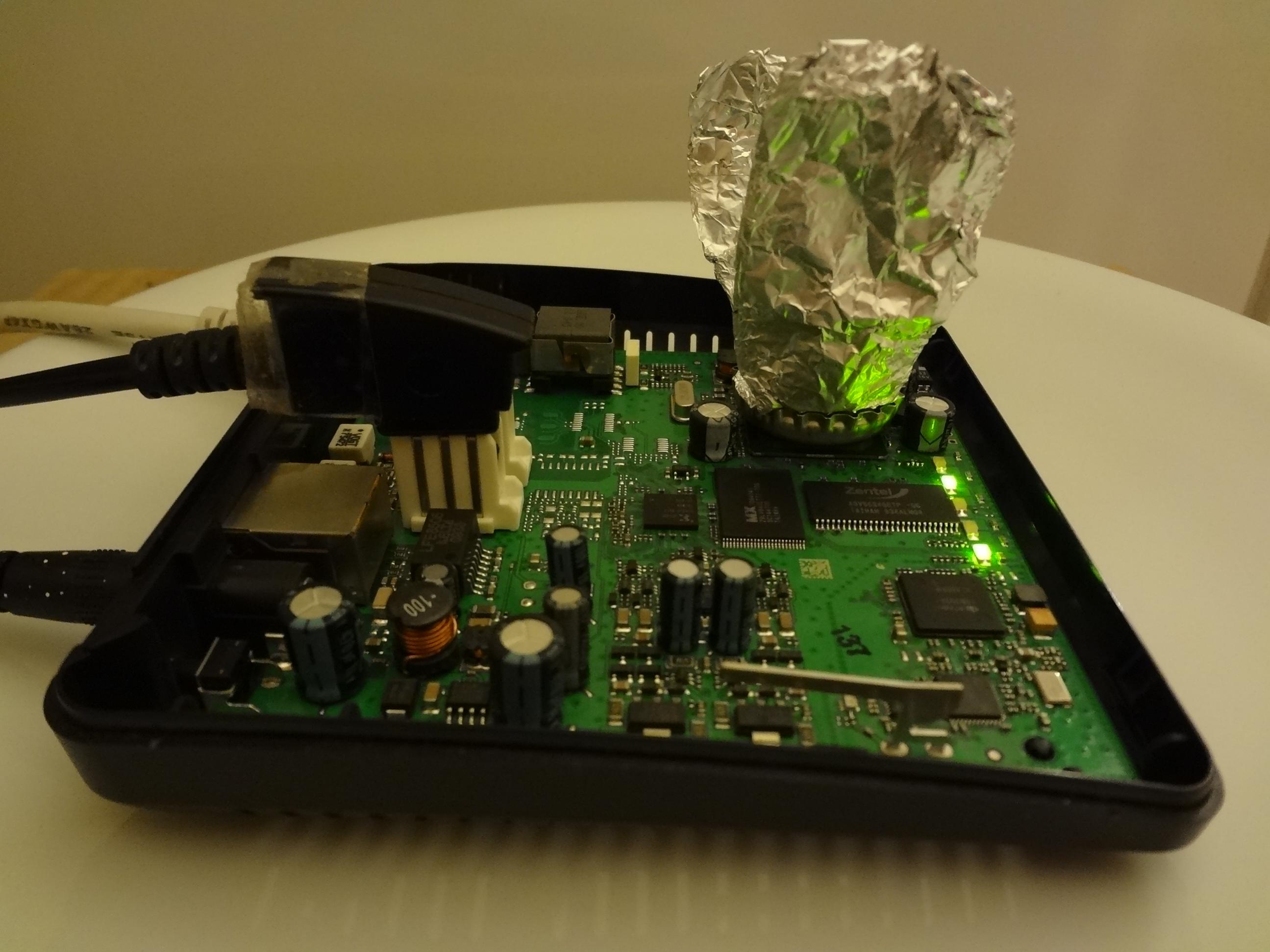

Das Problem der Fritzbox 7112 ist, dass ein Chip zu heiß und die Box dadurch instabil wird. Herausgefunden durch trial and success. Auch bei mir hat sich dei 3-4 Jahre alte Fritzbox 7112 ständig neu gebootet (neu gestartet) bzw. ist sie - begleitet von massivem Dioden Blinken - hängengeblieben. Weil sie sich so heiß angefühlt hat, habe ich sie geöffnet und gemerkt, dass einer der Chips sehr heiß ist. Es handelt sich um den Infineon PSB 7200, wahrscheinlich für die ADSL Connection verantwortlich.
Ich habe einen Hardware Hack gebaut: einen CPU Kühler aus Kronkorken und Aluminiumfolie (siehe Bild) und auf die CPU gelegt (nicht geklebt, nur draufgestellt). Die Fritzbox läuft jetzt seit 4 Tagen stabil. Vorher über Wochen keine 10 Minuten lang.
