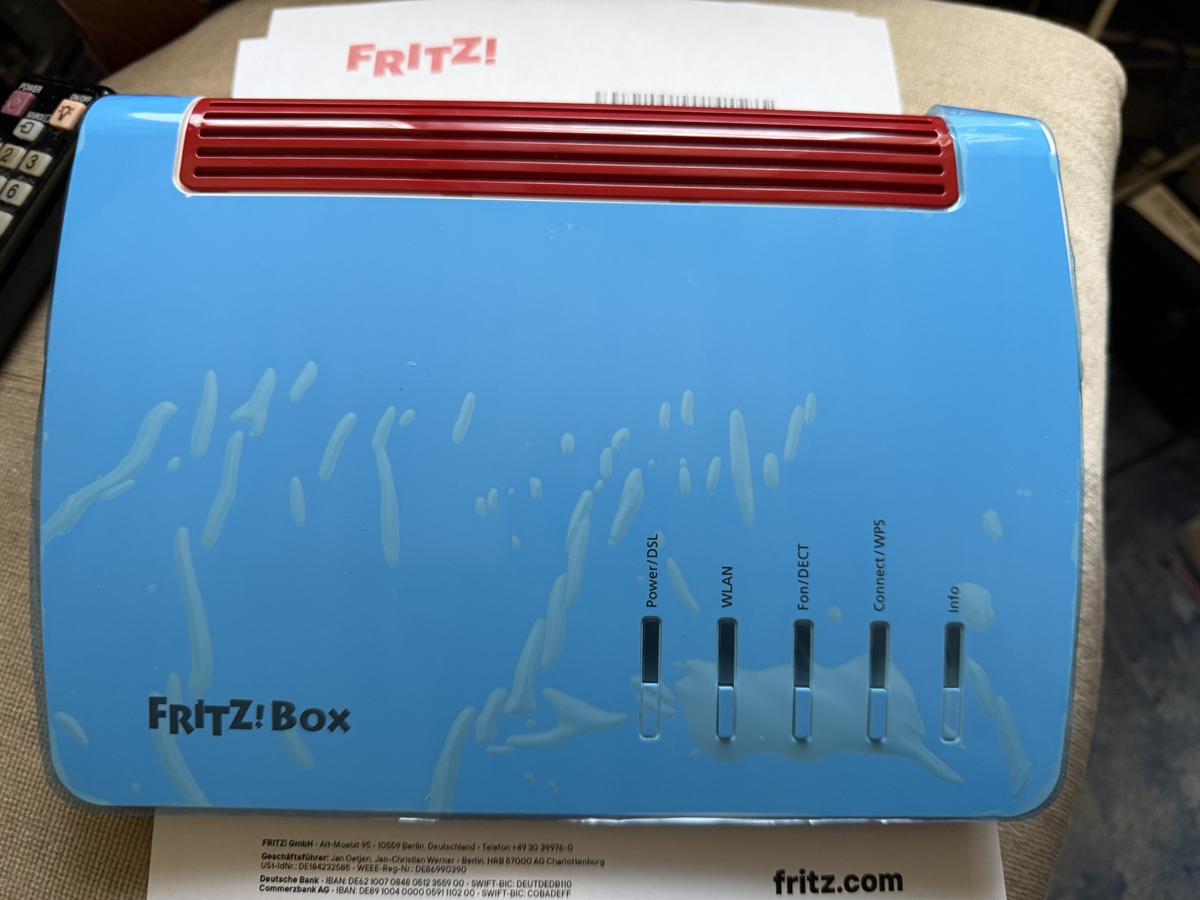

Jetzt ist mir auch egal, hab nun auch eine nagelneue 7590 mit ISDN mit Seriennummer U auf Kulanz Basis von Fritz! bekommen, So leider verbinden sich auch mit dieser neuen meine Sonoff 4CH pro nicht, Einstellungen hab ich von der alten in die neue gespielt, ins mesh aufgenommen, hilft alles nicht, hänge ich meine alte dran verbinden sich die sonoffs sofort. Nun frage ich mich echt, was hier los ist. Wenn alles nicht hilft muss ich wohl doch 4 Shellys kaufen, so ein mist.
