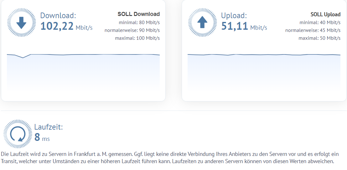

Ich habe mit meiner FB5690pro mit FRITZ!OS: 8.24-133211 Inhaus; Repeater 1700 mit FRITZ!OS: 8.24-133123 und Repeater 1200 mit FRITZ!OS: 8.25 momentan keine größeren Probleme; die Messung erfolgte über WLAN-Anbindung am 1700er. Mein Tarif wird somit voll ausgereizt. Allerdings kann ich keine Aussage zu höheren Tarifen machen.
