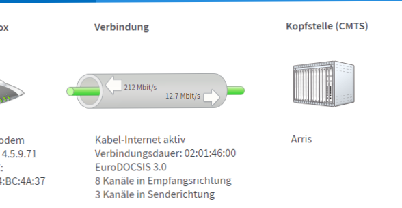

HI,
ich habe wie gesagt probleme mit meinem internet. in meiner 6490 wird korekt angezeigt was ich auch als leitung habe nur am pc kann ich max 100k - 80k nutzten ob wohl ich eine 200k leitung habe. kd support war bis jetzt null hilfreich und ich bin langsam an verzweifeln wo rann das liegt denn das problem hab ich seit ca. 1 woche und das tag und nacht. kann mir da vill einer helfen?!

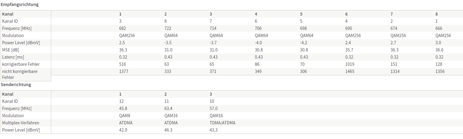

Für 200 Mbit sind das extrem wenige Kanäle. Dann wird das Netz bei dir einfach nur überbucht sein. Da kannst Du nichts machen.
Hatte ich von anfang an nur so viele. wie gesagt das problem besteht sein ca 1 woche aufeinmal.

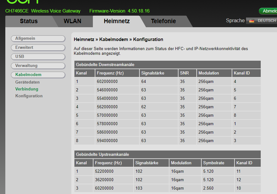

Also ich hab nochmal mit meiner box ein test gefahren und es sind nur 80k rausgekommen 5 min später hab ich die kd box angeschlossen und den selbern test gemacht dort kahmen 200k raus woran kann das liegen?!
edit
das einzige was mir auffällt ist das meine box höhere Frequenzen nutzt als die kd box

Also ich hatte mit dem kd support nochmal rücksprache gehalten. diese haben mir bestätigt das einige Frequenzen überbelegt oder störungen haben leider hatte meine box ausgerechnet diese gewehlt was den sehr schlechten down erklärt. als hilfe lösung sollte ich in den einstellung die startfrequenz auf 578mhz stellen. nun benutzt die box alle frequenzen unter 600mhz und schon hab ich wieder volle bandbreite. alle im bereich 600-800mhz sind wohl laut aussage des Mitarbeiters stark anfällig.
