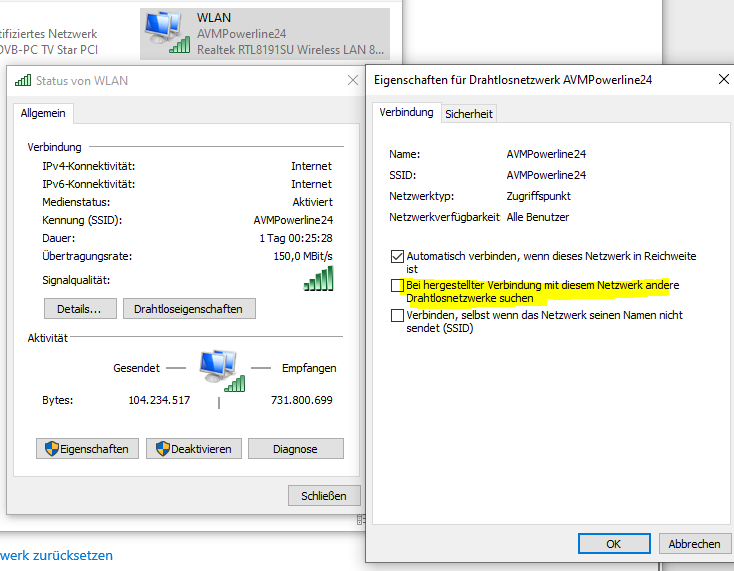

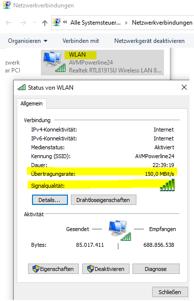

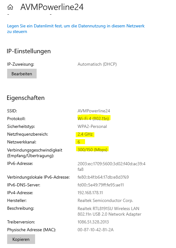

Man könnte schon mal die Qualität der WLAN-Verbindung, und den WLAN-Treber überprüfen:
Windows-10-22H2_WLAN-Status_AVM-Powerline.PNGWindows-10-22H2_WLAN-Eigenschaften_AVM-Powerline.PNG
