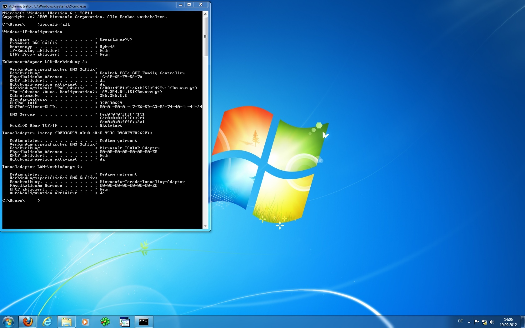

seit gestern Abend habe ich Probleme mit dem Internet.Dazu muss ich sagen,dass ich in einem Studentenwohnheim lebe und mit einem Lankabel dort direkt an einer Buchse mit dem Internet verbunden bin.
Seit gestern Abend klappt mein Internet nicht mehr,die Fehlermeldung der Windows Netzwerkdiagnose ist:
"Lan Verbindung verfügt über keine gültige IP Konfiguration"
Was könnte das Problem sein?
Im Anhang noch ein Bild der IPConfig.

Dein Bild fehlt, hört sich aber an, also ob du keine IP-Adresse vom lokalen DHCP Server bekommst.
Dass dein Computer keine Netzwerkdaten bekommt. Kaputtes Kabel, kaputter Router, kaputte Einstellungen, alles ist möglich, der Reihe nach durchgehen.

So das Bild von der IP Config habe ich nun hinzugefügt.

@Dreamliner: Ein weiterer DHCP Server könnte nur verursachen das du eine falsche IP bekommst... du bekommst aber gar keine.

1. Versuche deine bekannte IP vom Einzug zu konfigurieren, sollte das nicht funktionieren, dann
2. wende dich an den Admin.

Wie komme ich nochmal dahin,wo ich meine feste IP eingeben kann?
In Deiner Taskleiste auf das Computersymbol
Netzwerk und Freigabecenter
links auf Adaptereinstellungen ändern
rechte Maus auf Deinen Netzwerkadapter
Eigenschaften
Internetprotokoll v4
Eigenschaften
Das bringt aber auch nur was, wenn Dir der Admin wirklich ne feste IP gegeben hat.
Sonst kennst Du weder die IP range noch die Dir zugewiesene IP.
Super :)
Es hat geklappt!
Hab einfach die vom Admin damals erhaltenen Daten eingegeben und es hat funktioniert.
Die Einstellungen waren auf "IP Adresse automatisch beziehen"
Dankeschön euch Allen!
