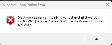

Ich wollte mal in die Runde fragen, ob ihr auch Probleme mit der aktuellen 26.2.2.0 Version von Sky GO! App auf dem PC hat. Es
erscheint immer dieser Fehler:
Mit der 26.1.2.0 kommt das sele Fehlerbild, nur mit der Version 23.2.20.0 tritt der Fehler nicht auf, wird aber sofort upgedatet auf die aktuellste Version.
Habt ihr auch Probleme oder eine Idee, woran es liegen könnte?

Fujiyama schrieb:
Was hast du den schon probiert?
Ich habe es erst mal normal deinstalliert. Als das keinen Erfolg zeigte, habe ich es mit Geeks erzwungener Deinstallation gemacht.
Wieder von der Original-Website die Version heruntergeladen und installiert und es kommt der Fehler.
Dann mit WinGetUI auf die 26.2.2.0 upgedatet, aber auch keine Lösung. Nur eine uralte Version läuft wenige Sekunden, bis sie automatisch aktualisiert wird. Ich installiere mal meinen Grafiktreiber neu.

Mal Als Administrator starten
unter %appdata% -> local alles was nach Sky GO aussieht löschen.
Reaktionen: 1lluminate23
@Luftgucker Wird sofort gemacht. Bis gleich ...
Selbe Fehlermeldung,

@me@home Ich fummel noch ein bisschen rum, aber wenn ich es nicht hingebogen bekomme, auf dem Smartphone und Notebook läufs.. Aber die App ist echt Crap. Alle Schnittprogramme führen zum Error, OBS kann man vergessen uvw.

Mittlerweile läuft sie wieder. Es muss ein Hintergrund-Update gegeben haben, da ich seit dem Thread nichts mehr gemacht habe. Es greift scheinbar auf eine .dll-Datei zu, die das Ganze steuert.
@1lluminate23 kommt zwar jetzt ein bisschen spät, aber den gleichen Fehler hatte ich in dem Zeitraum auch. Laut Google lag das an dem damals aktuellem Windows-Update und tatsächlich ausnahmsweise nicht an dieser miserablen Sky Go - App ;). Mittlerweile läuft es bei mir auch wieder.

@snoopa~zZ Bei mir geht es zum Glück auch wieder. Die App muss eine.dll downgeloadet haben, und seit dem geht’s wieder.
