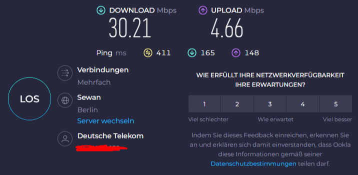

Nun zum Problem: Ich komme anstatt auf meinem durchschnittlichen 240Mbps Download jetzt gerade mal satte 30-40Mbps. Der Upload ist unverändert auf 40-50Mbps. Tests wurden über einen Zeitraum von 3 Tagen sowohl am PC per LAN, als auch an mobilen Geräten per WLAN getestet. Gleiches Ergebnis.

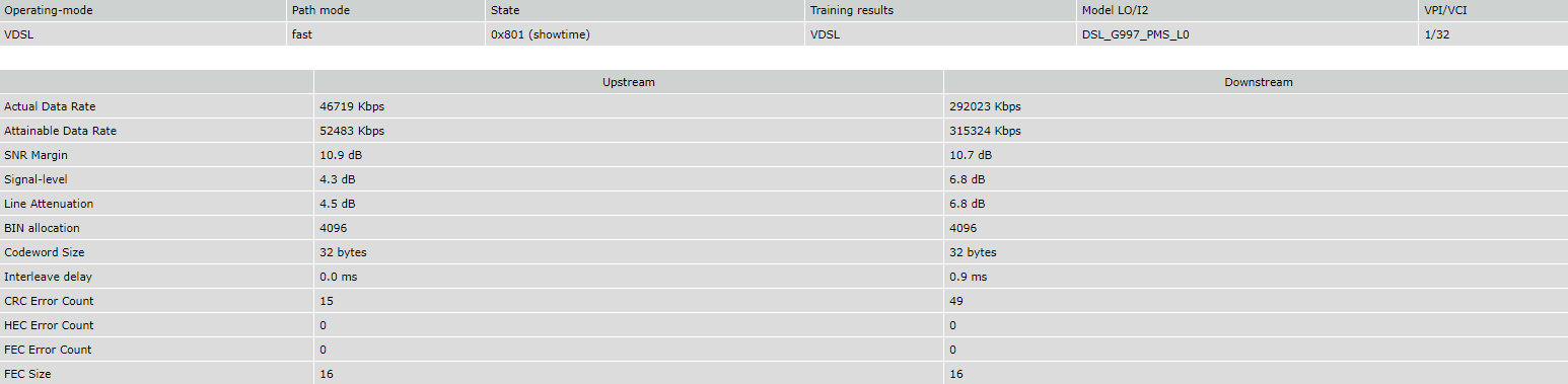

Melde dich im Speedport Smart 3 an, rufe diese Seite auf, klicke auf DSL und poste das Ergebnis:
http://speedport.ip/engineer/html/version.html
Das ist die höchste Down- und Upstreamrate die mit meinem Vertrag möglich ist.

Natürlich sind Speedtests nicht immer zu 100% akkurat, aber wenn aus 260Mbps plötzlich 30Mbps werden und das zufälligerweise nachdem der Techniker am Kasten war bzw. ich einen neuen Router bekommen habe, ist das schon ziemlich suspekt. (Screenshot oben ist ungefähr 4 Monate her, Screenshot unten ist aktuell)

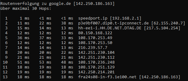

Zeig mal einen "tracert google.de"

Ok das liegt schon am DSL-Teil.

Am Verteilerkasten oder dahinter. Mit der Online Störungsmeldung im Kundencenter kannst du deinen Port zurücksetzten lassen, vielleicht hilft das ja schon. Bei Dir zuhause brauchste nichts machen.
Übrigens an sich eine echt geile Leitung was Sync angeht.

Schick denen ruhig den "tracert google.de" und deine beiden Speedtests, das ist eigentlich eindeutig dass da was klemmt.
