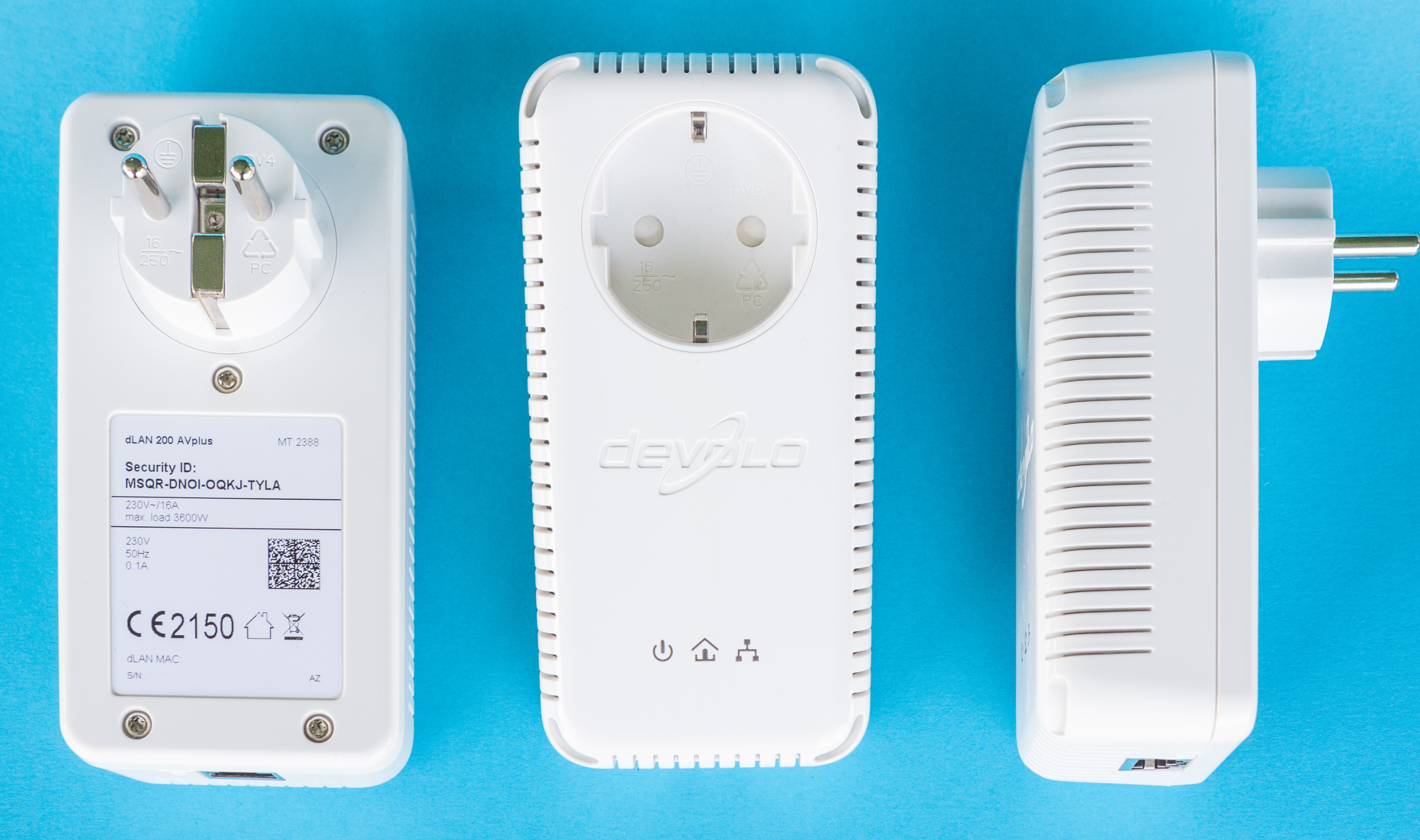

Janxt schrieb:
Wo ist der Unterschied zwischen LAN-Kabel und dLAN?
dLAN nutzt die verlegten Stromkabel in der Wohnung. Das Problem ist jeder Verbraucher der am Strom hängt kann die Übertragung stören.
https://de.m.wikipedia.org/wiki/Powerline_Communication
Weiter ist auch ein Problem wenn die Steckdose von Einspeisung und Empfang auf unterschiedlichen Phasen liegen.
Mein letzter Sachstand ist das dLAN nicht mehr wirklich weiter entwickelt wird. Hier ist meine Vermutung das Mesh WLAN mittlerweile fast alles abdeckt wofür dLAN genutzt wurde.
Das einzige was wirklich erstmal hilft: LAN Kabel dran --> testen.
Erreichst du dann die volle Geschwindigkeit ist alles am Anschluss i.O. und du musst bei dir im Haus die Datenübertragung verbessern.

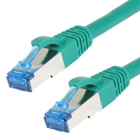

LAN-Kabel:
Powerline (dLAN):

Janxt schrieb:
: Mein PC ist mit dLan verbunden
ein Wunder das du über 20MB kriegst
Schliess den pc direkt an ein lankabel und staune, wieviel Bits das dlan frisst.
Danach kannst du dir immer noch überlegen ob du so viel Geld aus dem Fenster wirfst oder einen Elektriker ins Haus holst der dir ein lankabel verlegt.
Was sind das für Adapter? 500er? Oder magic1/2? Hat dein dlan schon g.hn?
Dürften die hier sein. Zumindest sehen sie gleich aus...
