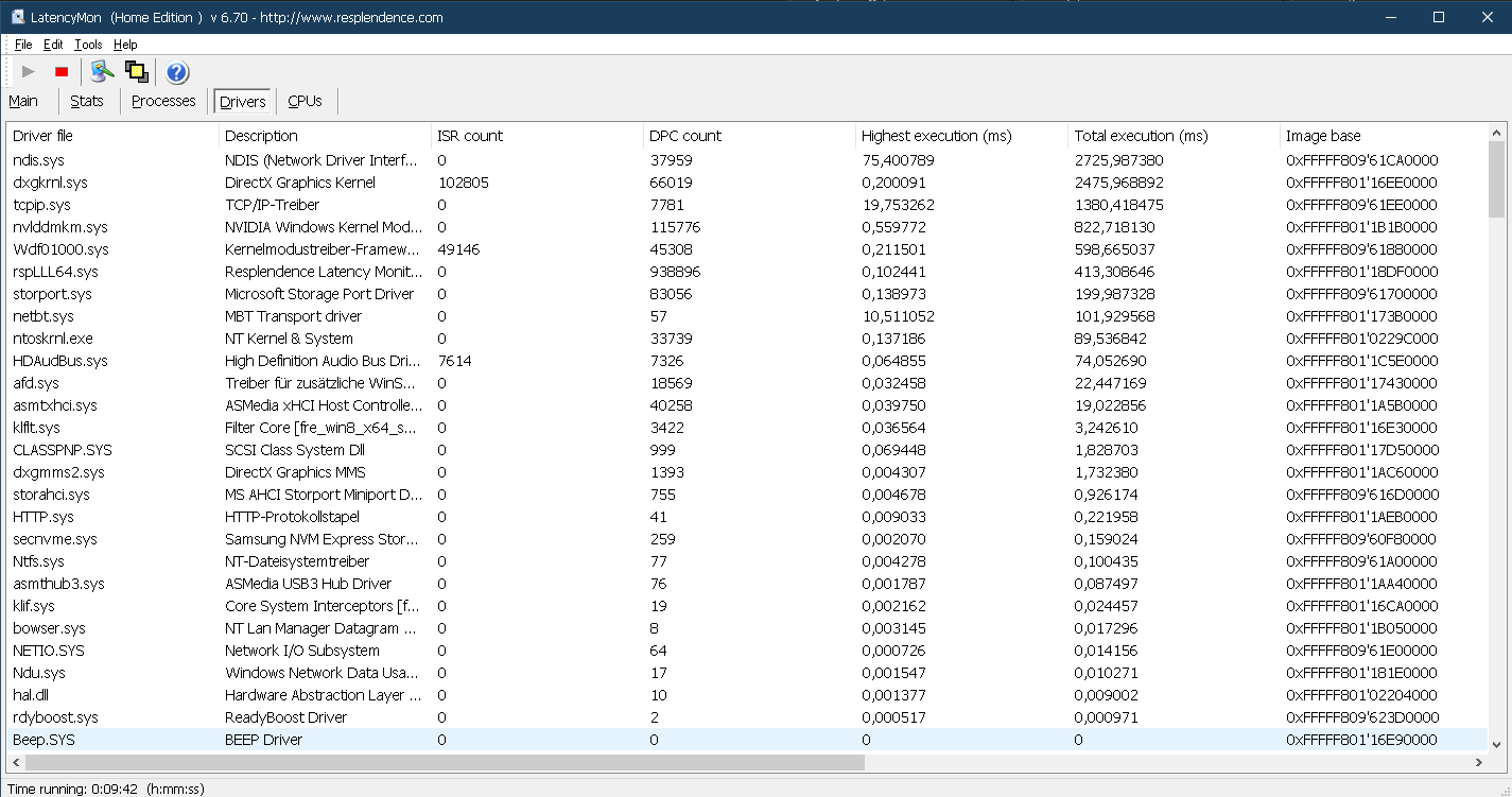

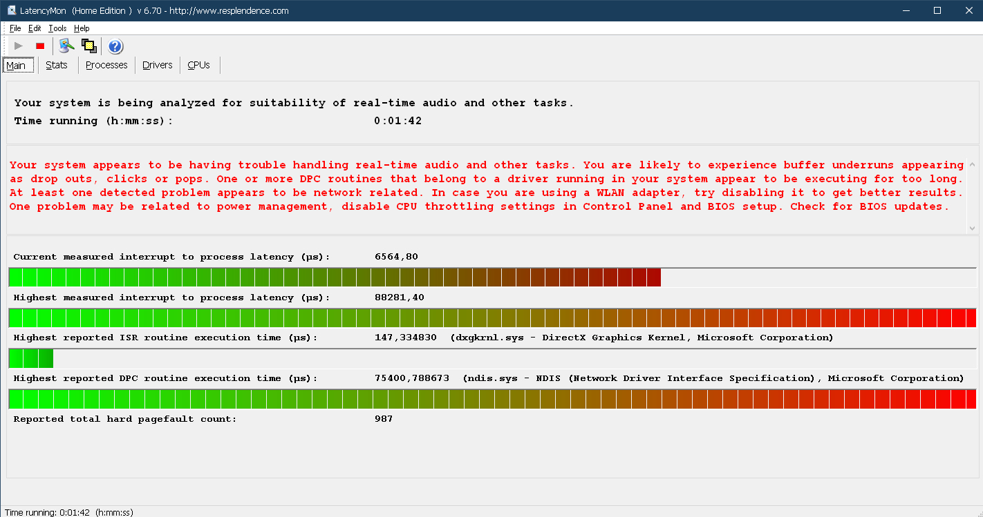

Hier der Latency Monitor (Während der Aufzeichnung habe ich lediglich 2 Videos auf YT laufen lassen)

NDIS.sys ist Netzwerk. Ich hab die Intel I217V, bei mir funktioniert es ;-). Hast du vielleicht noch andere Netzwerkadapter im System, hast du mal die deaktiviert?
Deine DPC im Netzwerk sind ca. 10x länger als die schlimmsten Grafikkarten-IRQ's also ist hauptsächlich das Netzwerk schuld.
Sonst: Netzwerkstack zurücksetzten (Google hilft).
Würde mal die Onboard Intel LAN komplett deaktivieren und dann testen (da gab es mal DPC Probleme mit). Danach mal ganz die Nvidia raus und die integrierte intel Grafik nutzen zum Test.

Ein erster NIC Test sollte eigentlich recht einfach sein. Einfach in dem aktuellen Zustand den Pc frisch booten und Latency Monitor 20-30 min laufen lassen. Ergebnis notieren.
Danach das NIC einfach kurz deaktivieren per BIOS, frisch booten und nochmal den Latency Monitor mit dem PC im idle 20-30 min laufen lassen.
Danach kannst du ja easy den NIC wieder aktivieren.
Guter Punkt, das hatte ich nämlich tatsächlich vergessen: Die ersten ~20 Min nach einem Neustart treten die Probleme i.d.R. nicht auf, auch der Latency Monitor zeigt dabei grünen bis gelben Bereich. Danach fängt's dann steil an nach oben zu gehen und die Probleme beginnen. Je nachdem was ich mache etwas schneller oder etwas langsamer.
