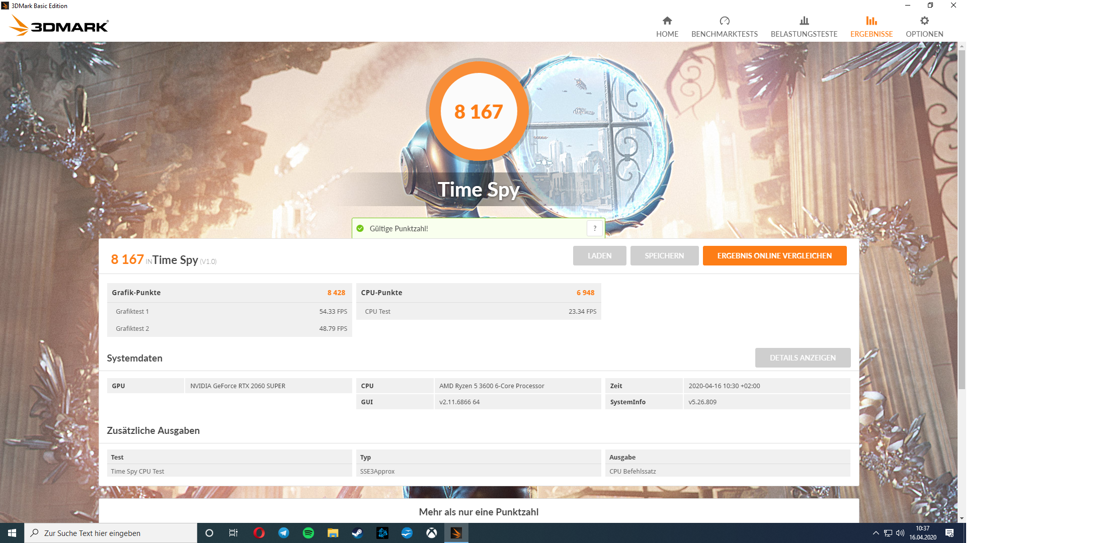

Nun hatte ich keine Probleme mehr bis ich heute, da das Widerufsdatum näher rückt und ich aus Neugier Firestrike und Timespy startete (immer ohne CPUID HWMonitor Software), Timespy lief durch (siehe Anhang).

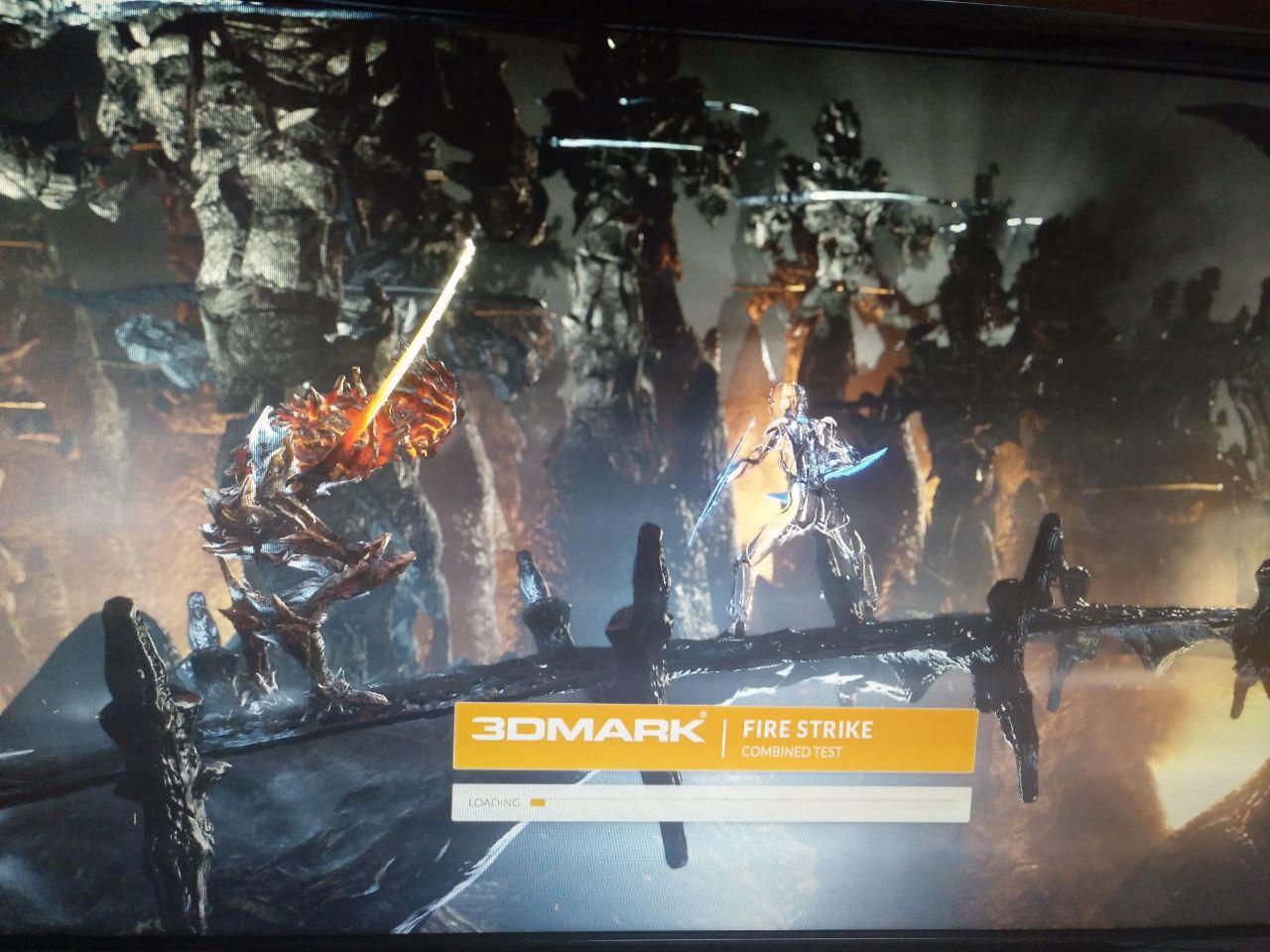

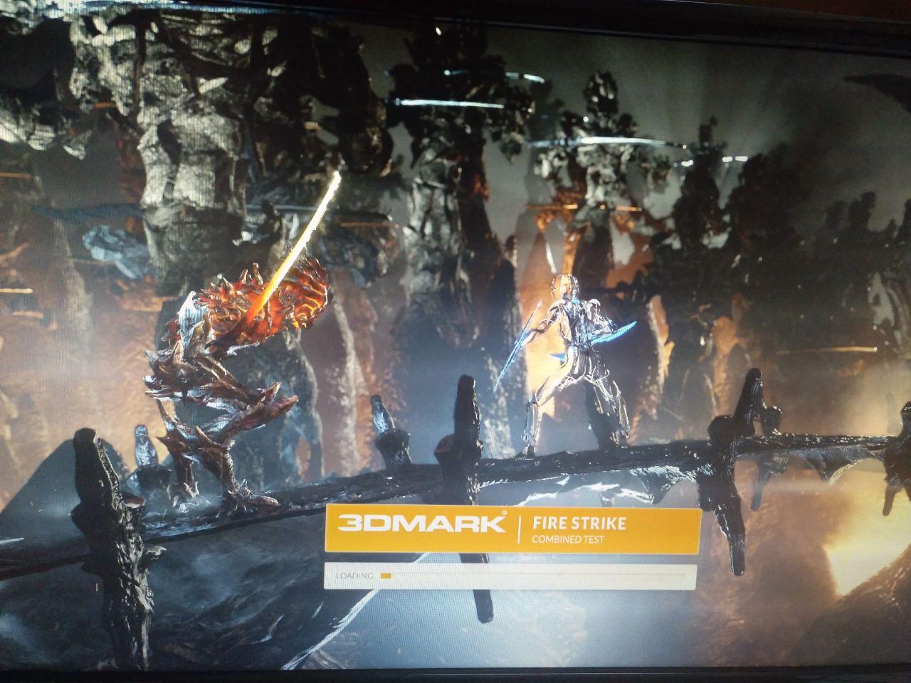

Firestrike hängt sich allerdings immer auf, einmal in einem Ladebildschirm und bei einem 2. Test wurde der Bildschirm komplett schwarz, bei beiden keine Reaktion mehr auf strg alt entf - musste ihn abwürgen.

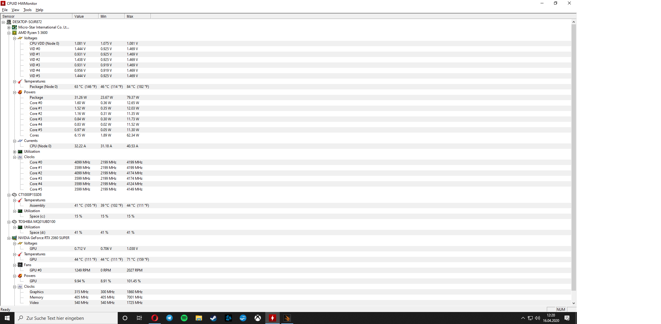

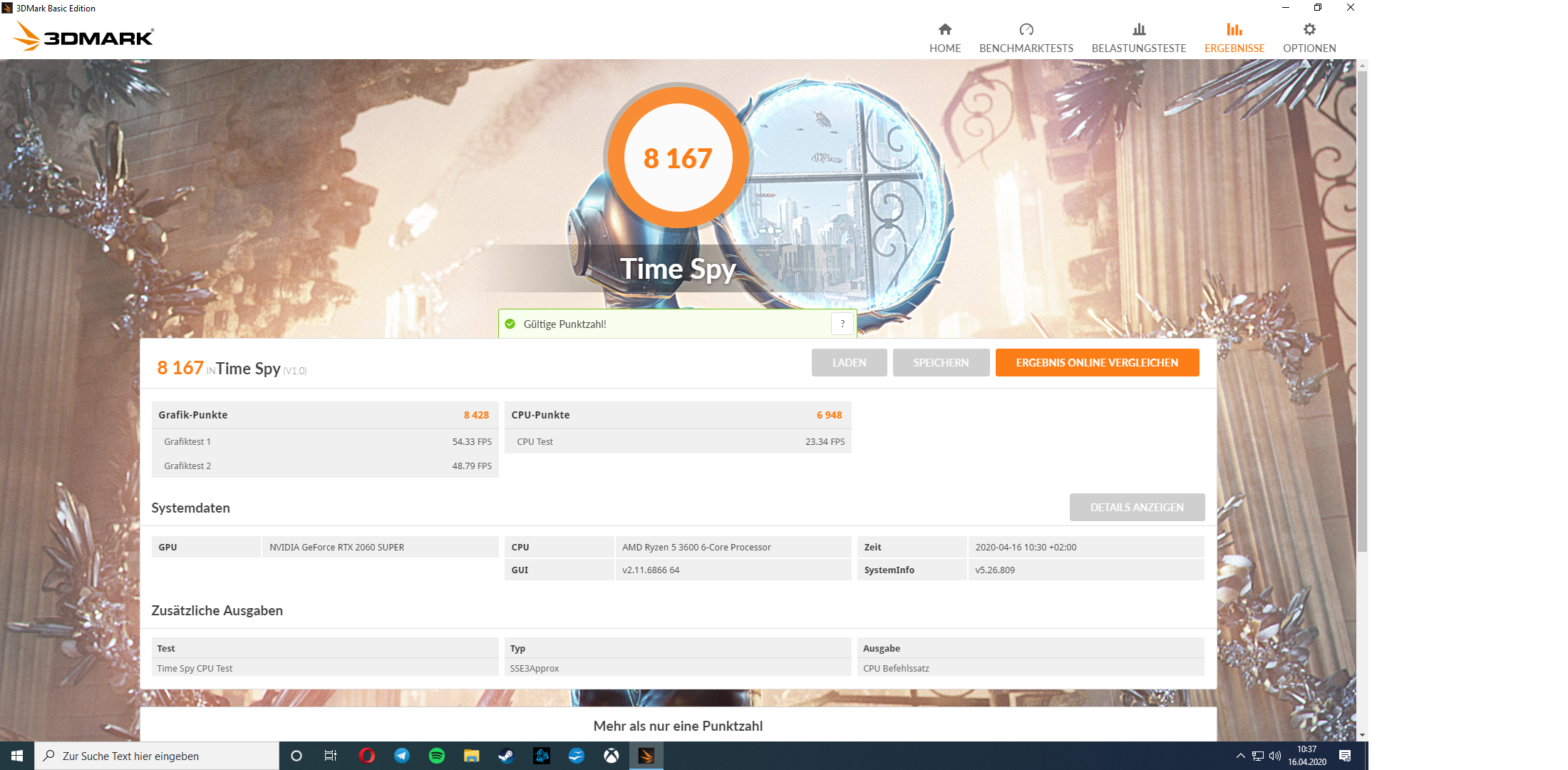

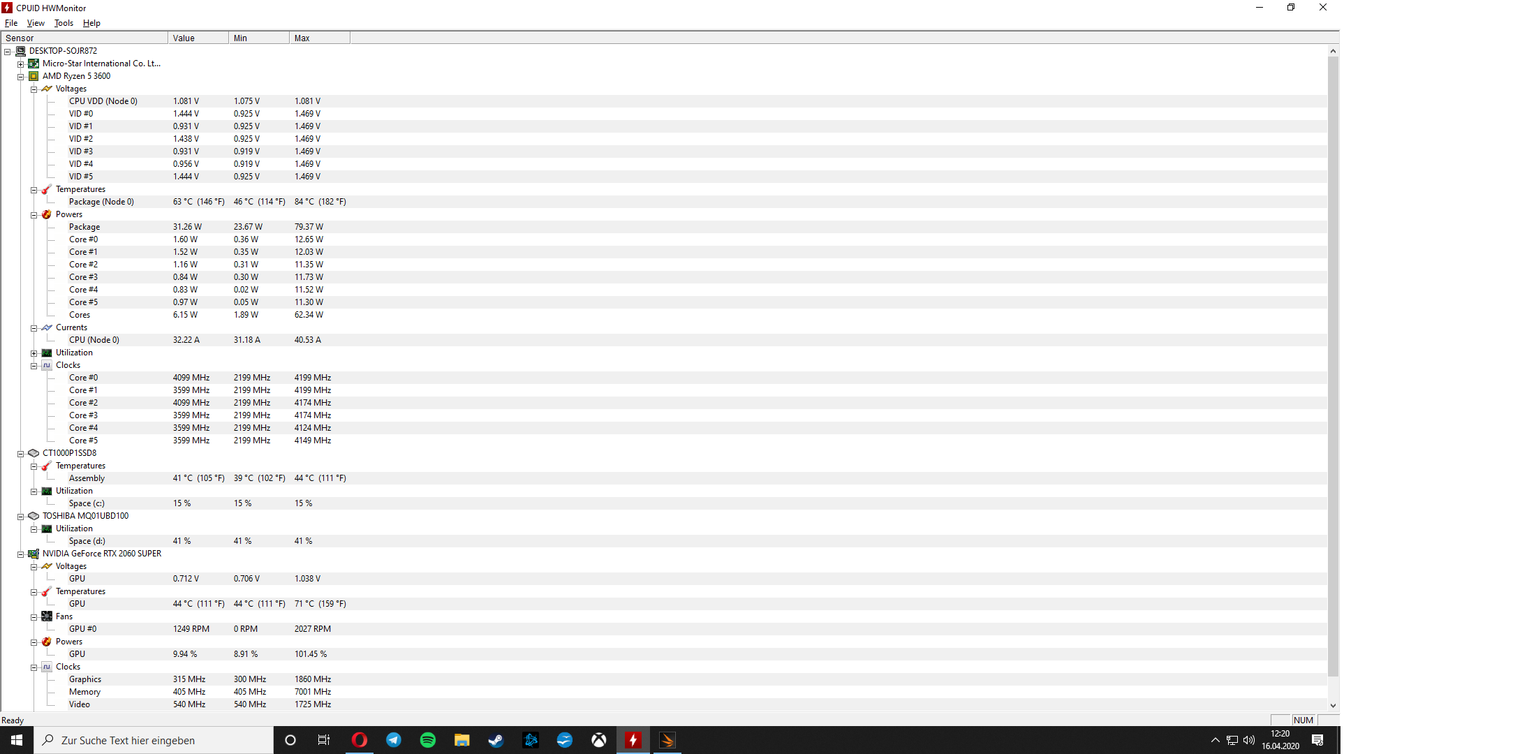

Da ja HWMonitor nur manchmal abstürzt, wie warm wird er den nun? Der Boxed Kühler ist nicht die beste Wahl, sollte aber dennoch reichen.
Im Anhang der Screenshot der Temperaturen gleich nach einem weiteren Durchlauf von Timespy.
