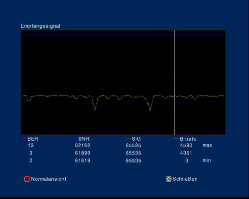

mein Fernseher konnte bis dato nur mit analogen Kabel umgehen, was auch gut funktionierte, jetzt wollte ich auf DVB-C umsteigen um mehr Programme zu bekommen.
Ich habe vom Kollegen eine D-Box 2 bekommen und angeschlossen.
Das Problem ist, dass ich immer wieder Ton-Ausfälle und Bild-Aussetzer habe.
Aus dem Bild ersichtlich, ist es eine schwankende Bitrate, wie kann ich dieses Problem lösen???
Vielen Dank im Vorraus
Mathias146
schwankende Bitrate ist ok aber der BER Wert (für Störungen) ist zu hoch
DBOX2 direkt an der Antennendose angeschlossen?
Geschirmtes Antennekabel genutzt?

Das Kabel wird noch durch eine DVB-C PCI Karte im PC geschleift, welche auch kleine Störungen im Bild - Ton hat. Bringt aber auch nichts wenn ich es direkt anschließe.
Mein Kollege hat den gleichen Kabelbetreiber und auch eine D-Box2, und bei ihm ist die Bitrate konstant.
[Edit]: Er hat sogar noch einen höheren BER Wert von 5000.

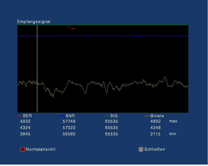

Ich habe gesten ein neues Kabel mit Ferritkernen und 3 Fach Abschirmung, und eine neue Dose gekauft. Jetzt funktioniert alles, der BER Wert liegt jetzt bei 3.
Vielen Dank für die Antworten
Hier das Bild dazu.
