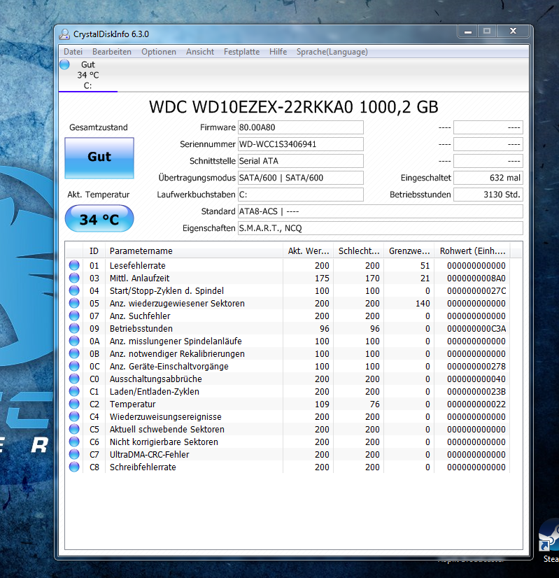

was sagt den CrystalDiskInfo ?
noch ne andere festplatte zurhand ? ( die nicht beim fußball spielen im gehäuse war )
ok die sieht gut aus

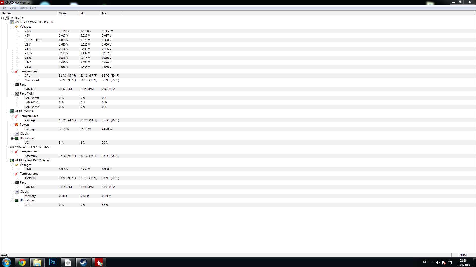

was sagen die cpu temps ?
"cpuid hardware monitor" bitte benutzen
Unter Last... - zB. mit Prime95
