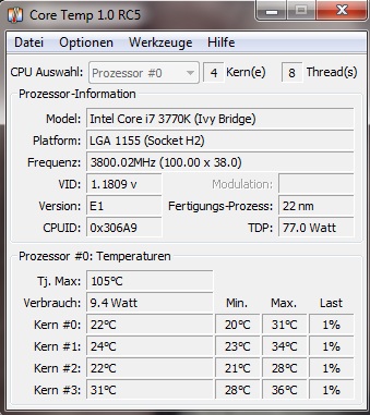

Mahlzeit mir ist mal aufgefallen bei meinem i7 3770K das der 4 Kern immer max. +10° mehr hat als die anderen?
Kann mir das mal einer erklären?
Mal ein Bild im anhang.

Vollkommen normal. Die Sensoren sind nur um die Tjmax (also 105 °C) wirklich genau. Im idle sind daher abweichungen von 20 °C zur Realtempertaur nix ungewöhnliches
Eventuell arbeitet der 4te Kern einfach mehr als alle anderen.
Is zumindest bei mir oft so. Wenn ein Kern 100% hat und die anderen sind im leerlauf, dann hat Kern 1 60°C und die anderen so 30 - 40°C.

Evtl. WLP ungleichmäßig aufgetragen? Sitzt der Kühler gleichmäßig fest?
Ansonsten würde ich mir darüber keine Gedanken machen.

Das liegt wahrscheinlich daran, dass die Sensoren nicht Perfekf Kalibriert wurden.
Oder Köpfen, neue Paste drauf und dann schauen, wie es dann aussieht.
Denn Intel hat da Schlechte Paste zwischen IHS und Die dazwischen gebastelt.
