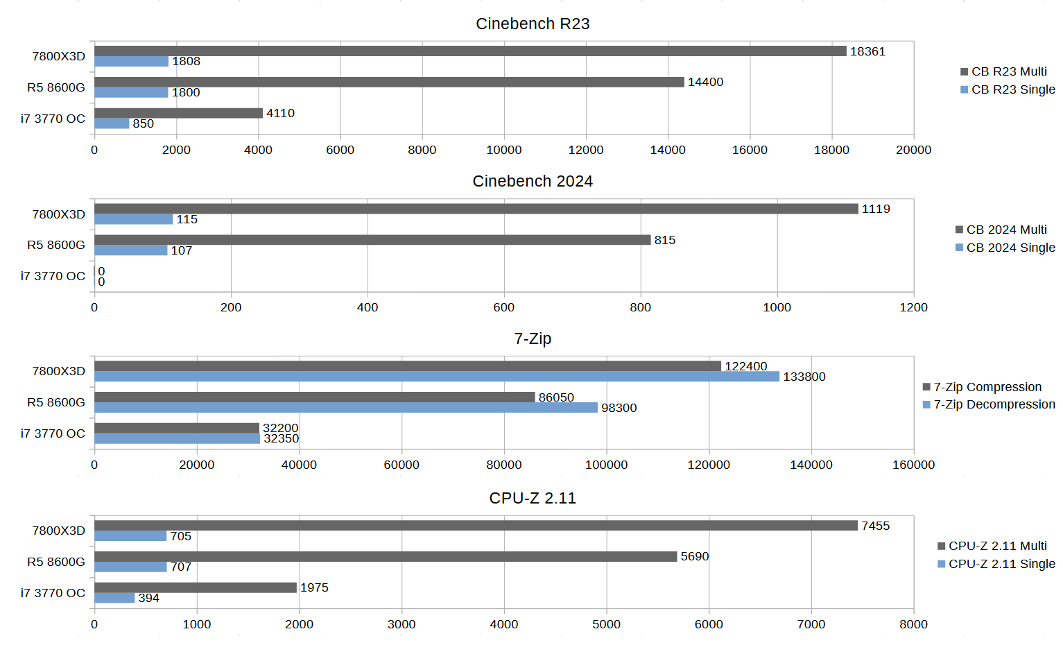

(CB 2024 kann auf der alten Ivy Bridge-CPU nicht ausgeführt werden.)
Insgesamt brachte das Upgrade die etwa 2-fache Leistung im Single-Core und eine 3-fache Leistung bei Multi-Core.
XMP hat bei meinen Tests nur etwa 1-6% Mehrleistung gebracht - bei 3D-Anwendungen wird das natürlich anders aussehen, aber das ist für die Office-Kiste derzeit irrelevant. Allerdings steigt dadurch der Stromverbrauch deutlich.

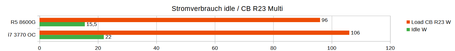

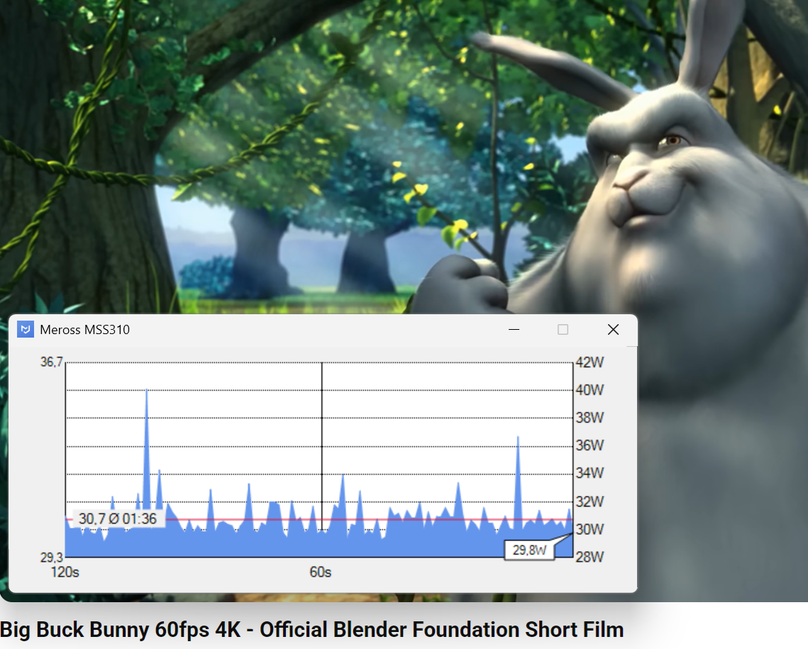

Der schon beim alten PC akzeptable Stromverbrauch wurde nochmal gesenkt, ohne dass besondere Optimierungen vorgenommen wurden. Youtube 4K/60 läuft jetzt entspannt bei 30W, während der i7 hier nur ruckelt und der Verbrauch durch die Decke schießt.
Das System läuft final natürlich nicht mit dem 750W-NT, sondern mit dem schon beim i7 verwendeten BQ E9 400W. Das erhöht den Verbrauch jeweils um 2-3W im Leerlauf.
XMP verdoppelt den Stromverbrauch im Idle – von ~16W auf 32W (sowie 96W zu 105W unter voller CPU-Last). Daher wurde der RAM auf Standard-Einstellungen belassen.
