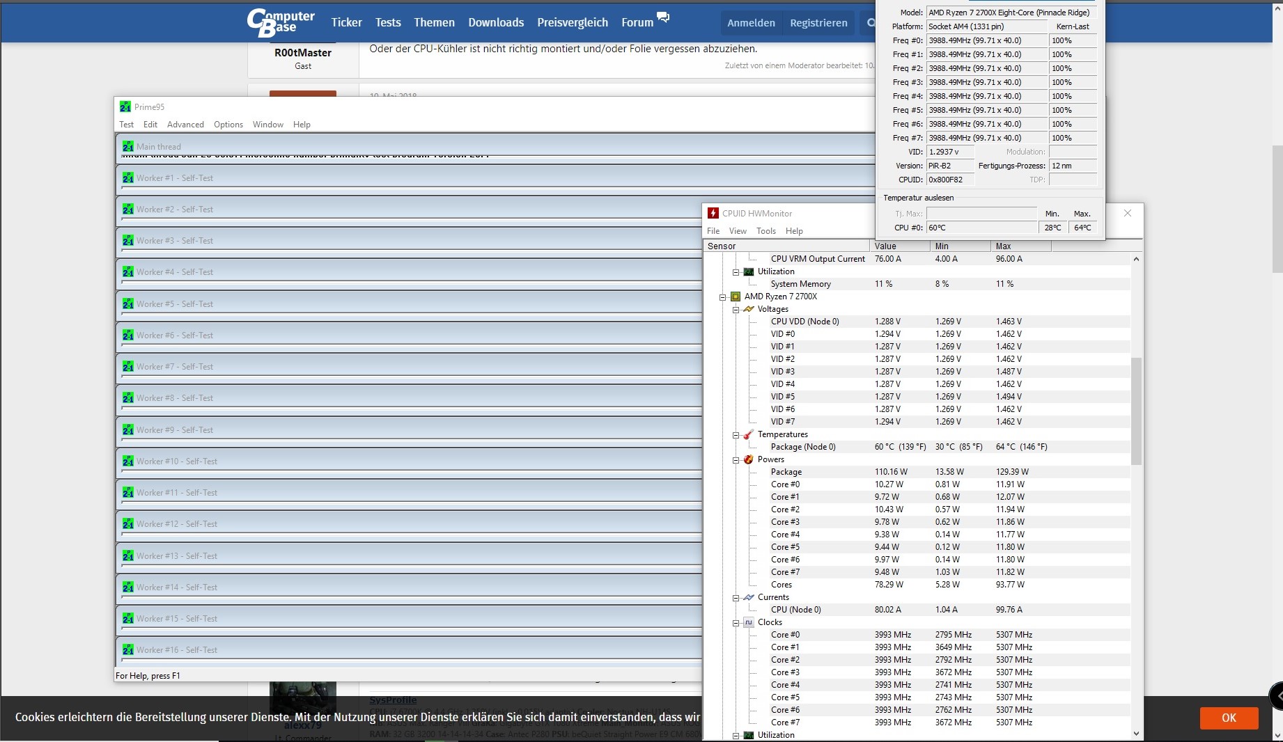

Dann für die CPU habe ich ein Stresstest mit Prime gemacht, lief auch ohne Probleme durch. Maximale Temperatur lag bei 64 Grad. Also lag also schon mal nicht an der CPU.

Ich habe mal das Bild vom Primetest eingefügt, da muss aber ein Auslesefehler von HWMonitor gewesen sein, der zeigt ein Höchsttakt von 5307 MhZ an.

5.307 MHz kann ein Auslesefehler sein, würde aber zum Fehlerbild passen, wenn deine CPU versucht auf diese Frequenz zu takten. Das passiert auch im OC, wenn man zu hoch taktet, aber die Spannung zu niedrig ist.
Im Übrigem würde ich aber zuerst das System auf Default-Settings setzen und schauen, ob das Fehlerbild auftritt. Wenn nicht, versuchen die RAM neu einstellen und testen.
