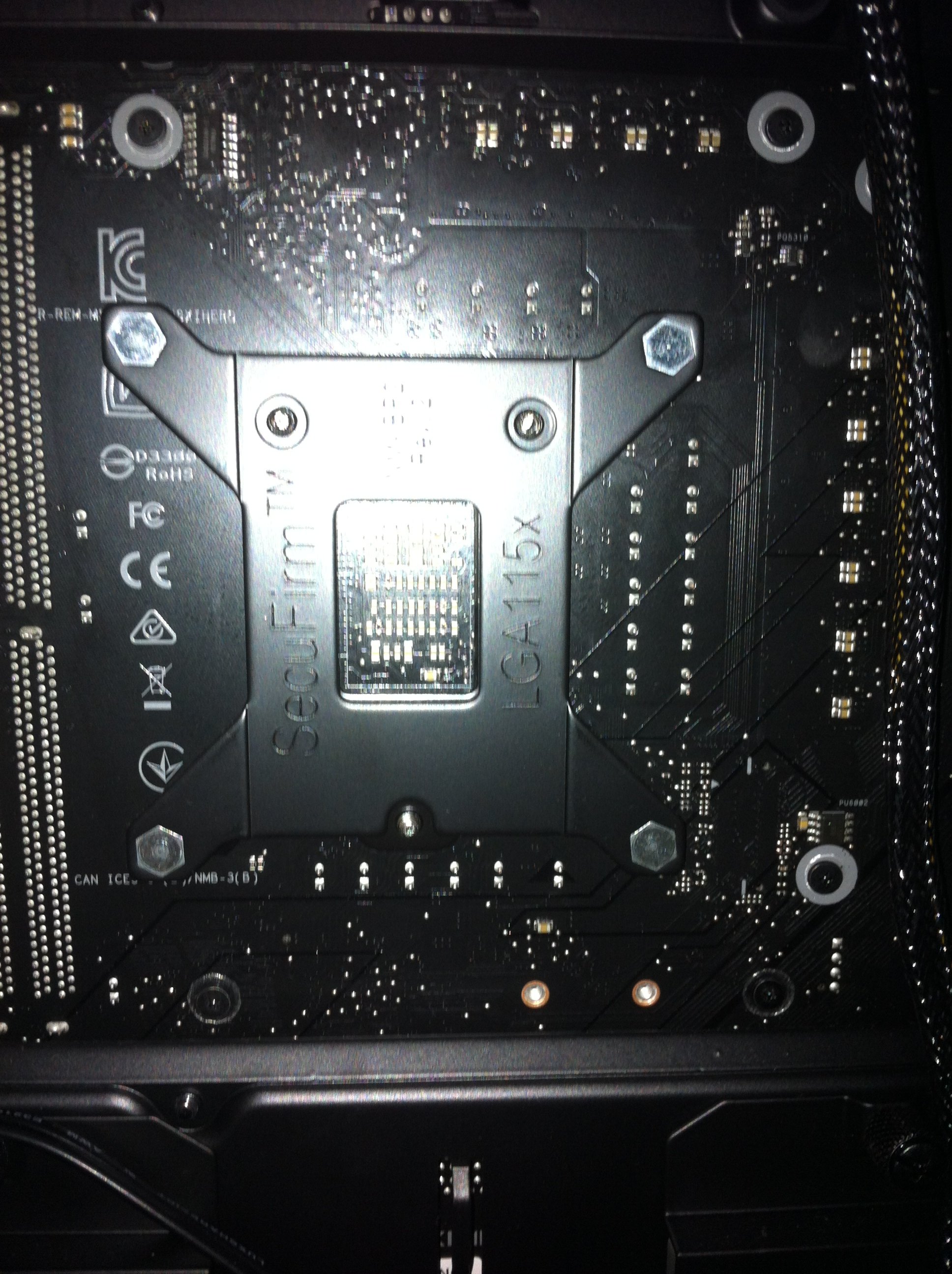

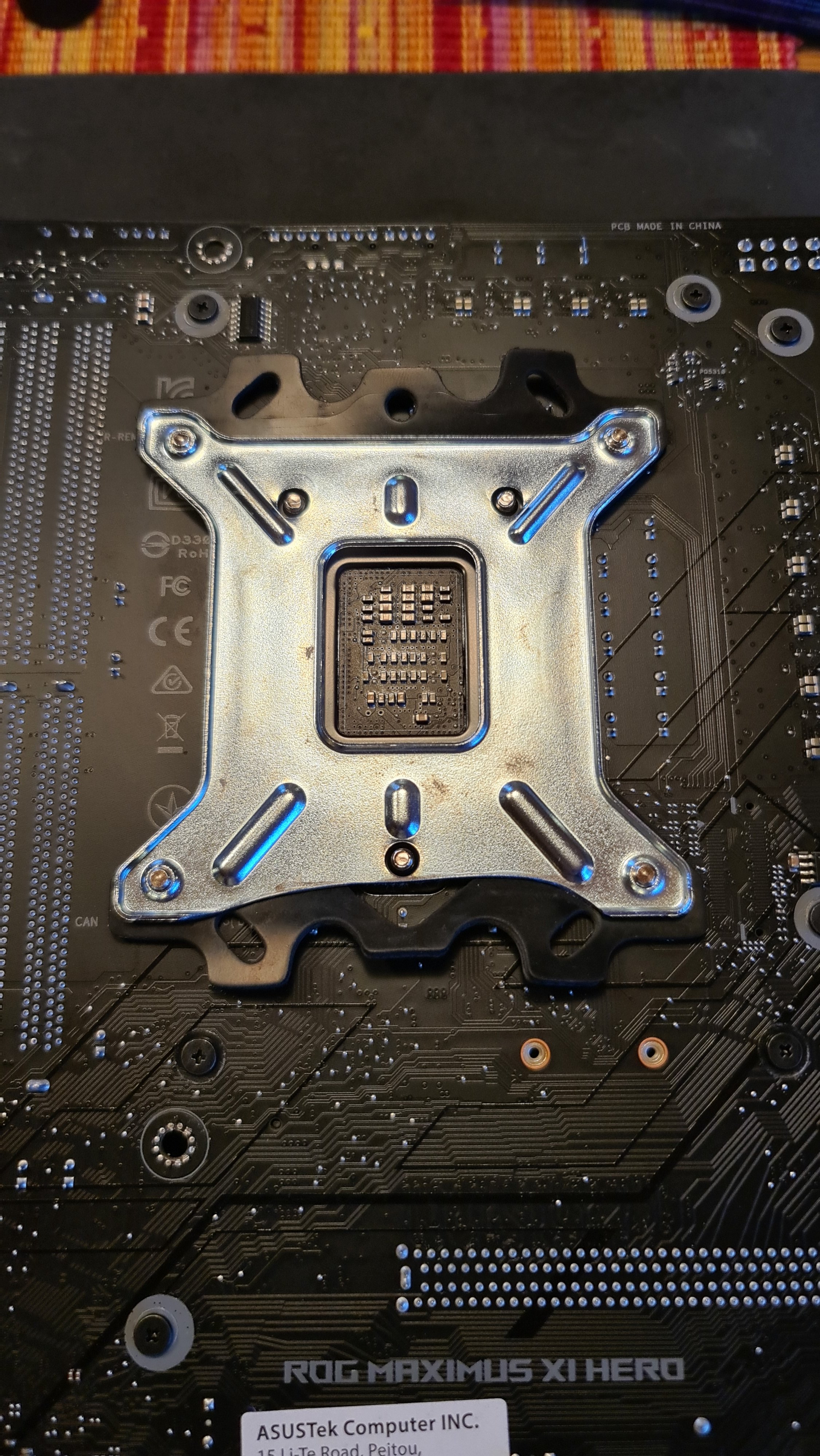

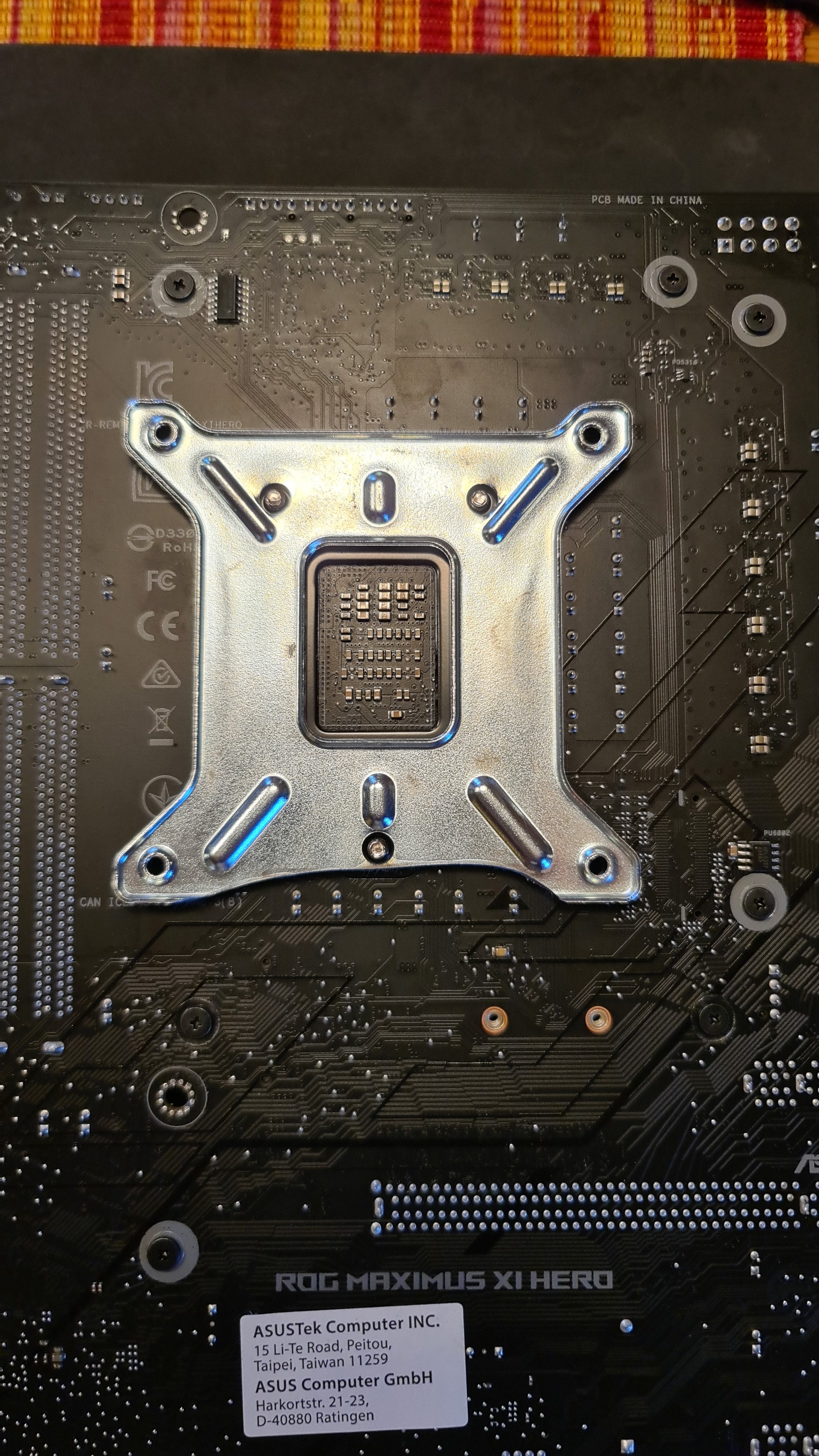

So sieht mein Hero XI zumindest mal mit Noctua D15 Backplate aus.
780353
Einerseits kann ich den TE verstehen, so etwas ist ärgerlich und kann frustrieren.
Andererseits hätte ich kein Problem damit die Pins etwas zu kürzen, dabei kann ja im Grunde nix passieren, oder die Backplate an der Stelle etwas zu bearbeiten.
Beides wäre innerhalb weniger Minuten erledigt und das Projekt könnte abgeschlossen werden.
@Spattel : die Garantie vom Board kann dadurch halt flöten gehen.
@Stagefire : ja, sieht 1:1 so aus wie bei mir.

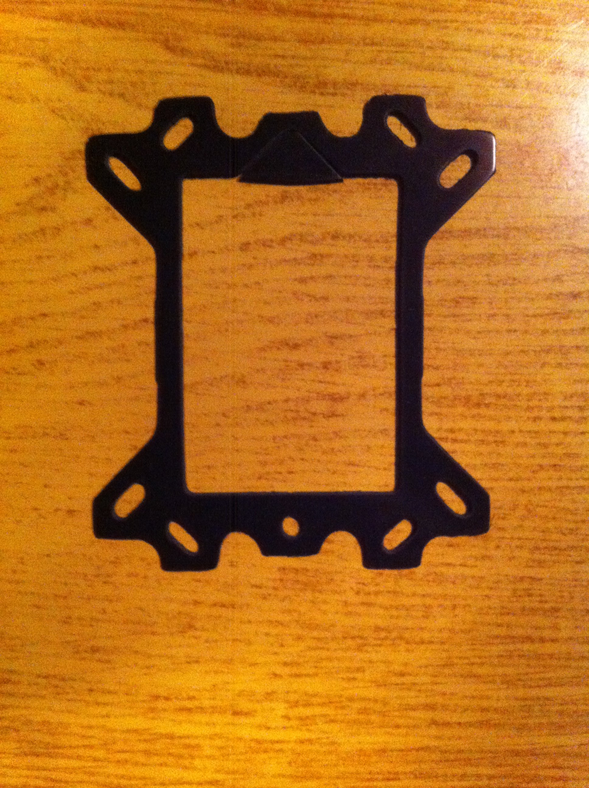

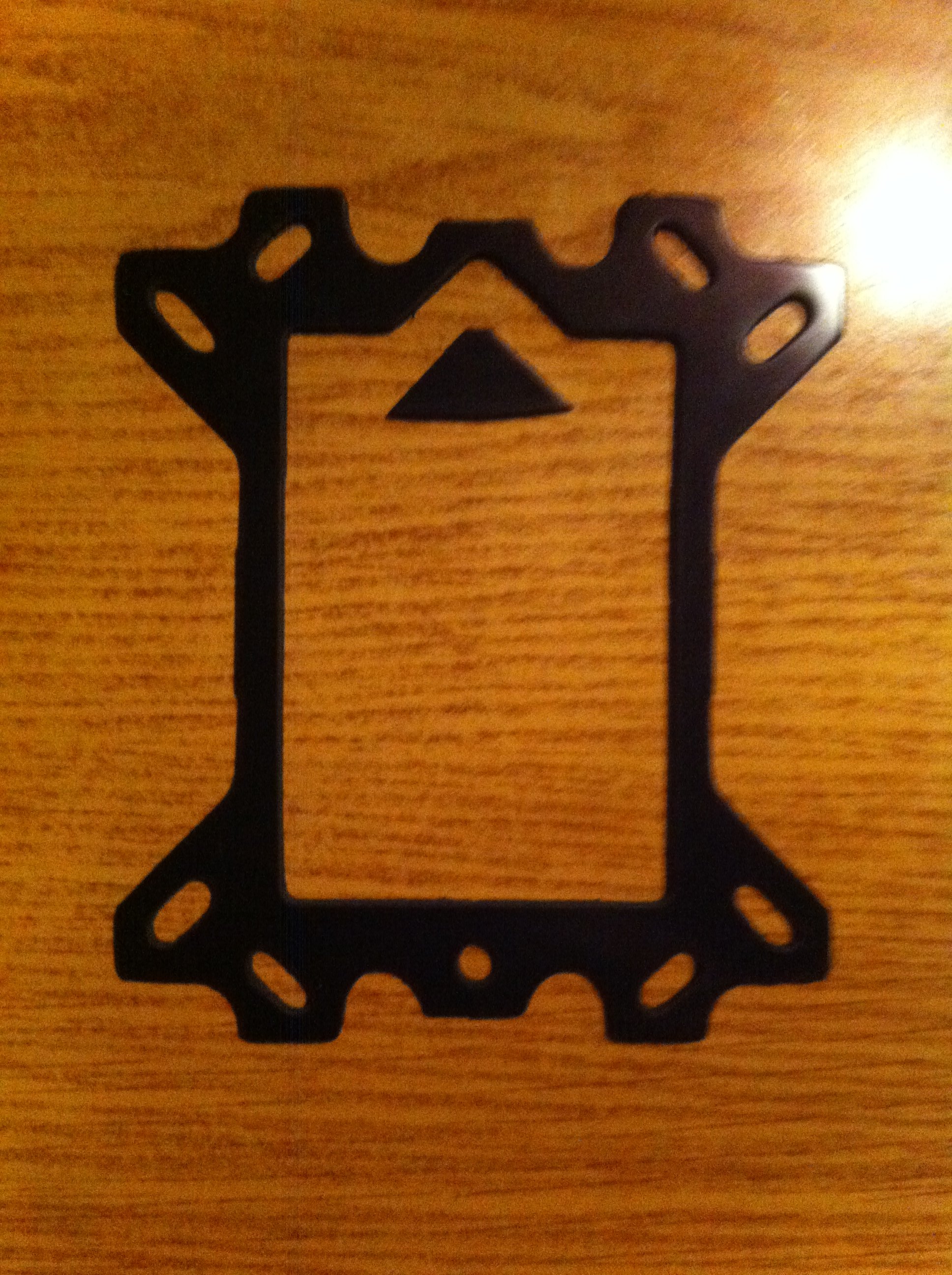

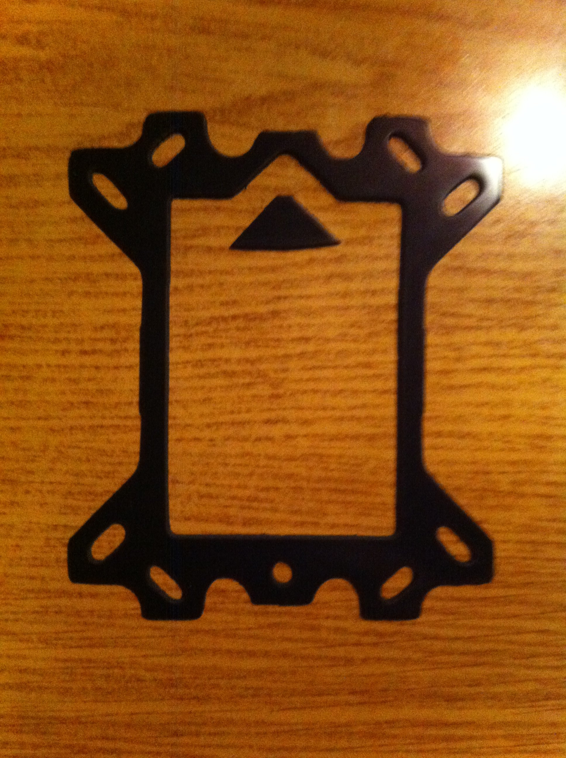

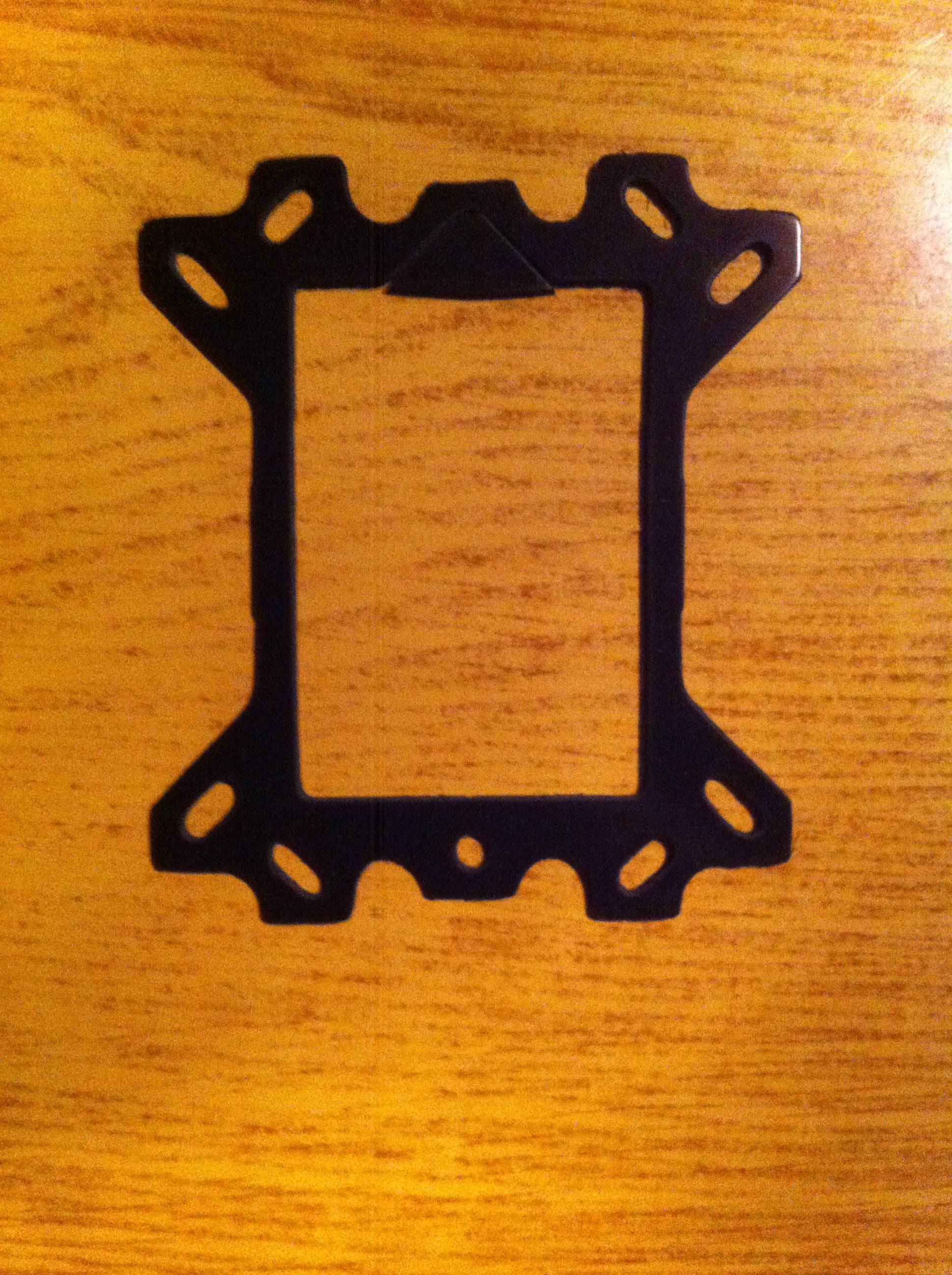

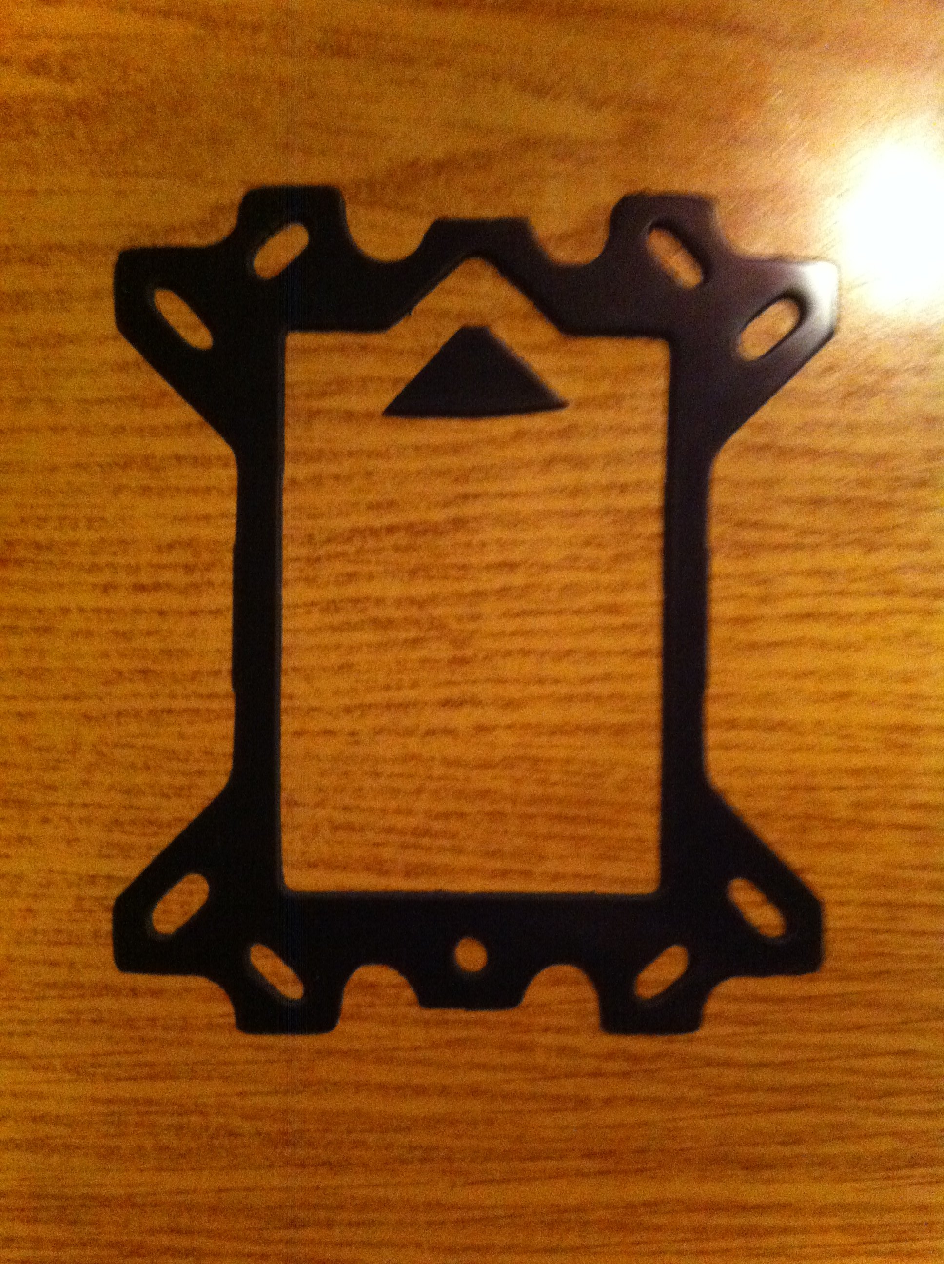

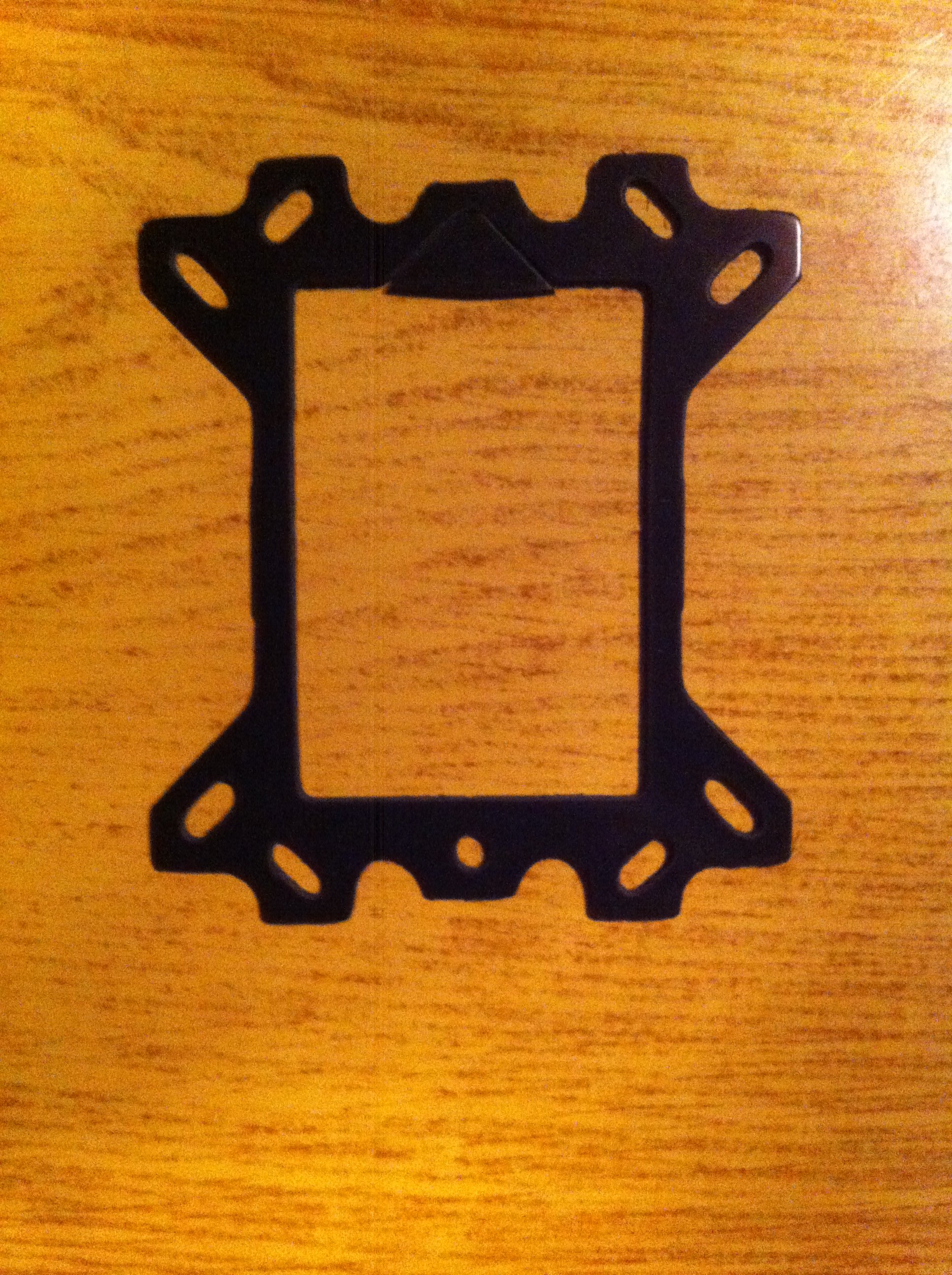

Ich hab die Pins die zu hoch waren mit nem Seitenschneider gekürzt. Zusätzlich hab ich mir ein
kleines Dreieck aus den Resten ( Das Große Viereck welches man rausdrücken muss )
geschnitten. Das Dreieck werd ich dann auf die 2 nicht von der Original Gummimatte
abgedeckten Pins legen sodas alle Pins bedeckt sind.
Das erste Bild zeigt das Original Gummi mit versetzem kleinen Dreieck um
das zu veranschaulichen. Das zweite Bild ist mein Modifiziertes Gummi wie es
dann aussieht wenn es auf dem Board liegt.
Die Pins haben nun bei mir nur noch eine Länge von 1mm und die Gummimatte hat 2mm.
Dürfte also klappen :-)
Werd mich dann melden wenn alles läuft .. wenn ich mich nicht mehr melden dann wisst ihr
bescheit das es nicht geklappt hat :-)

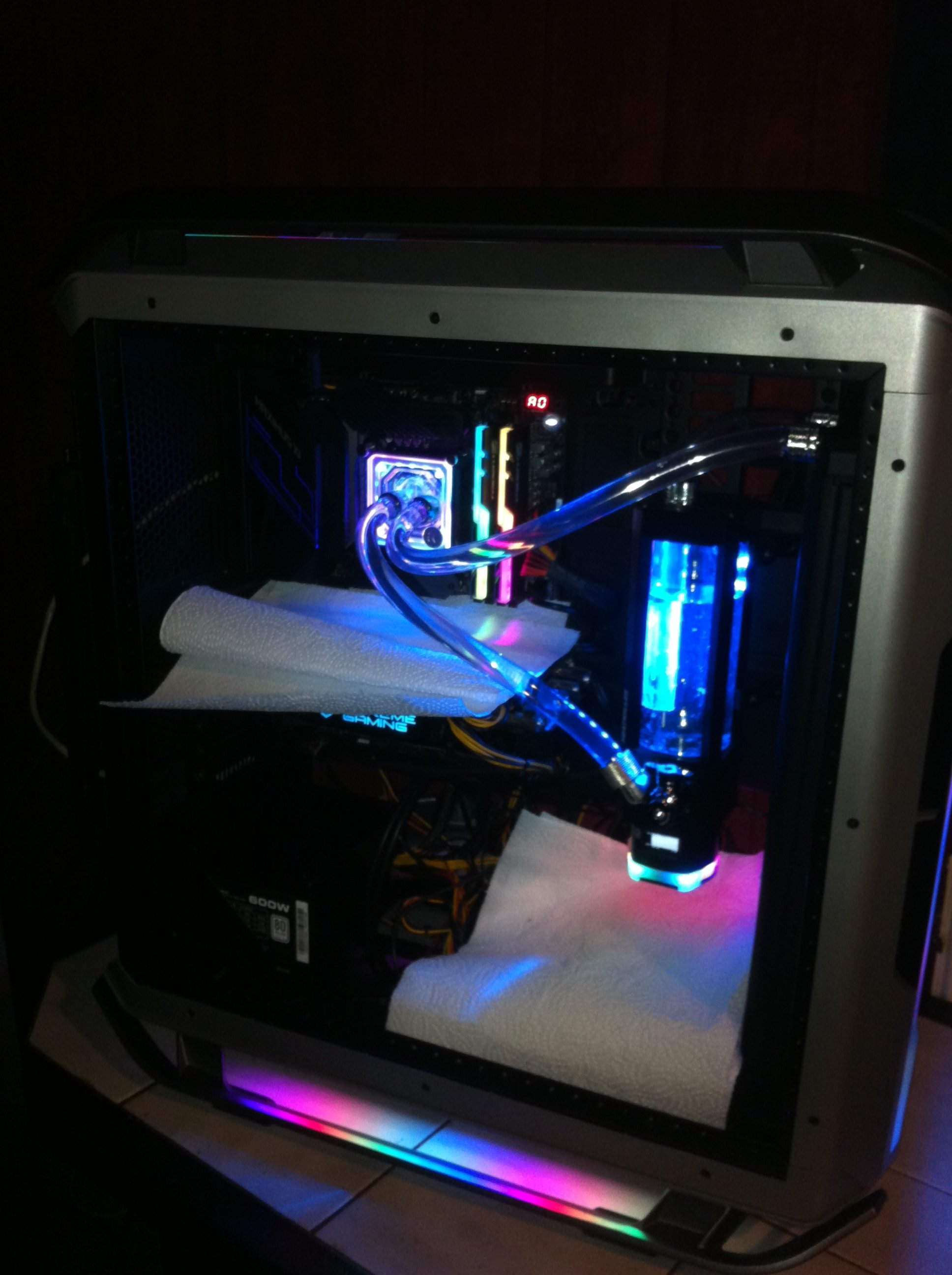

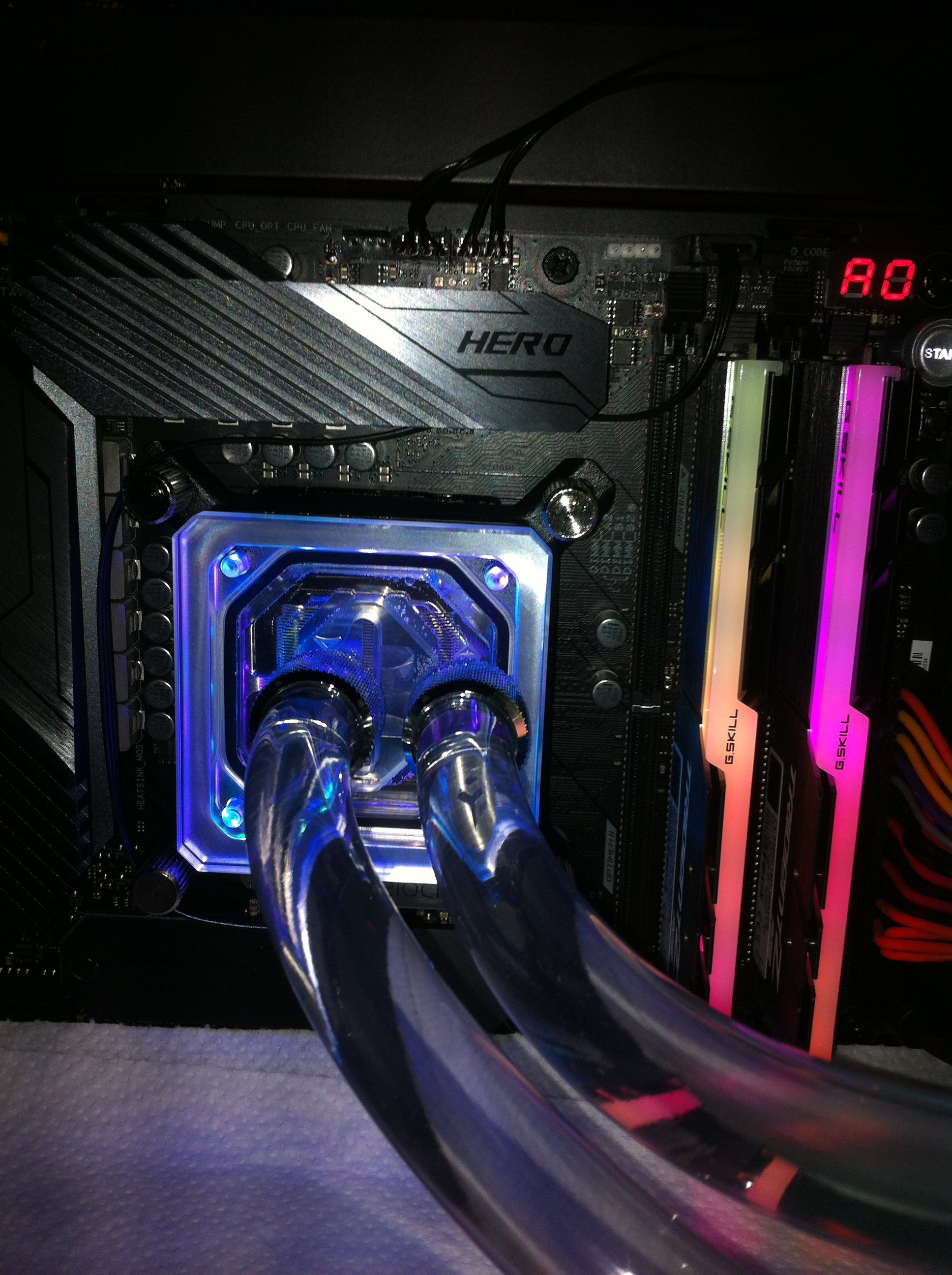

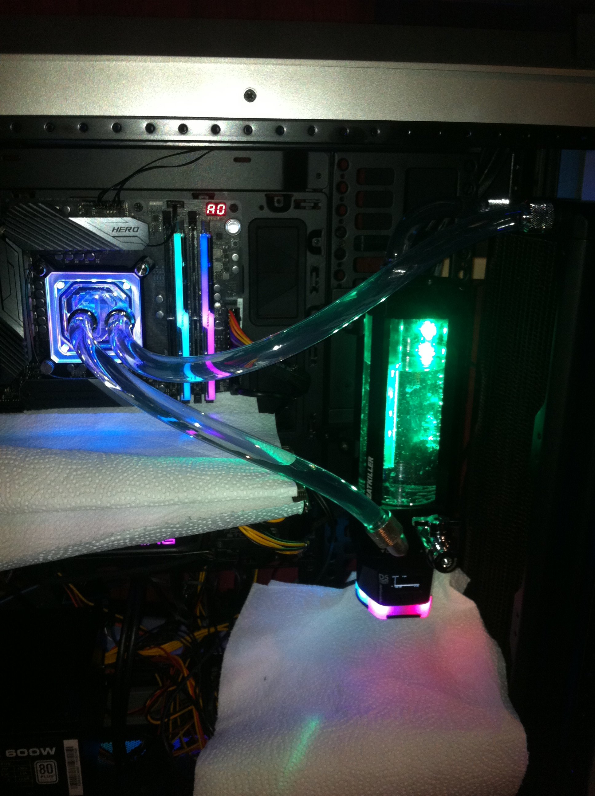

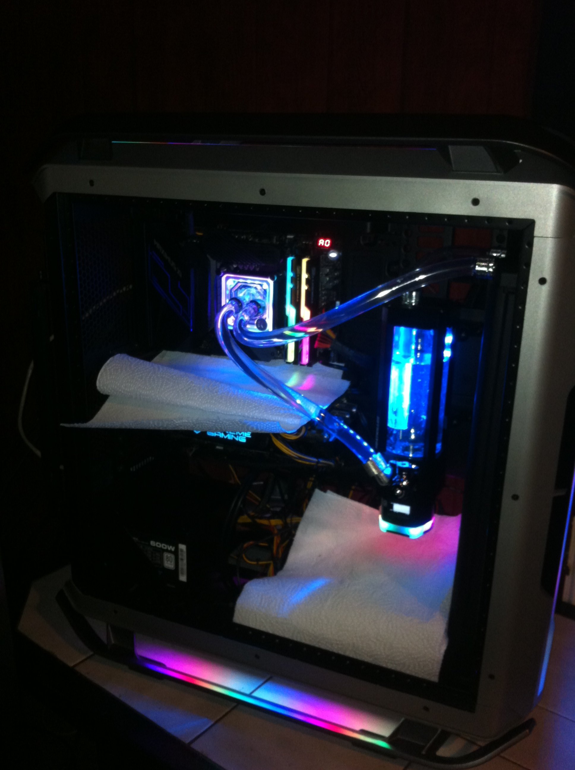

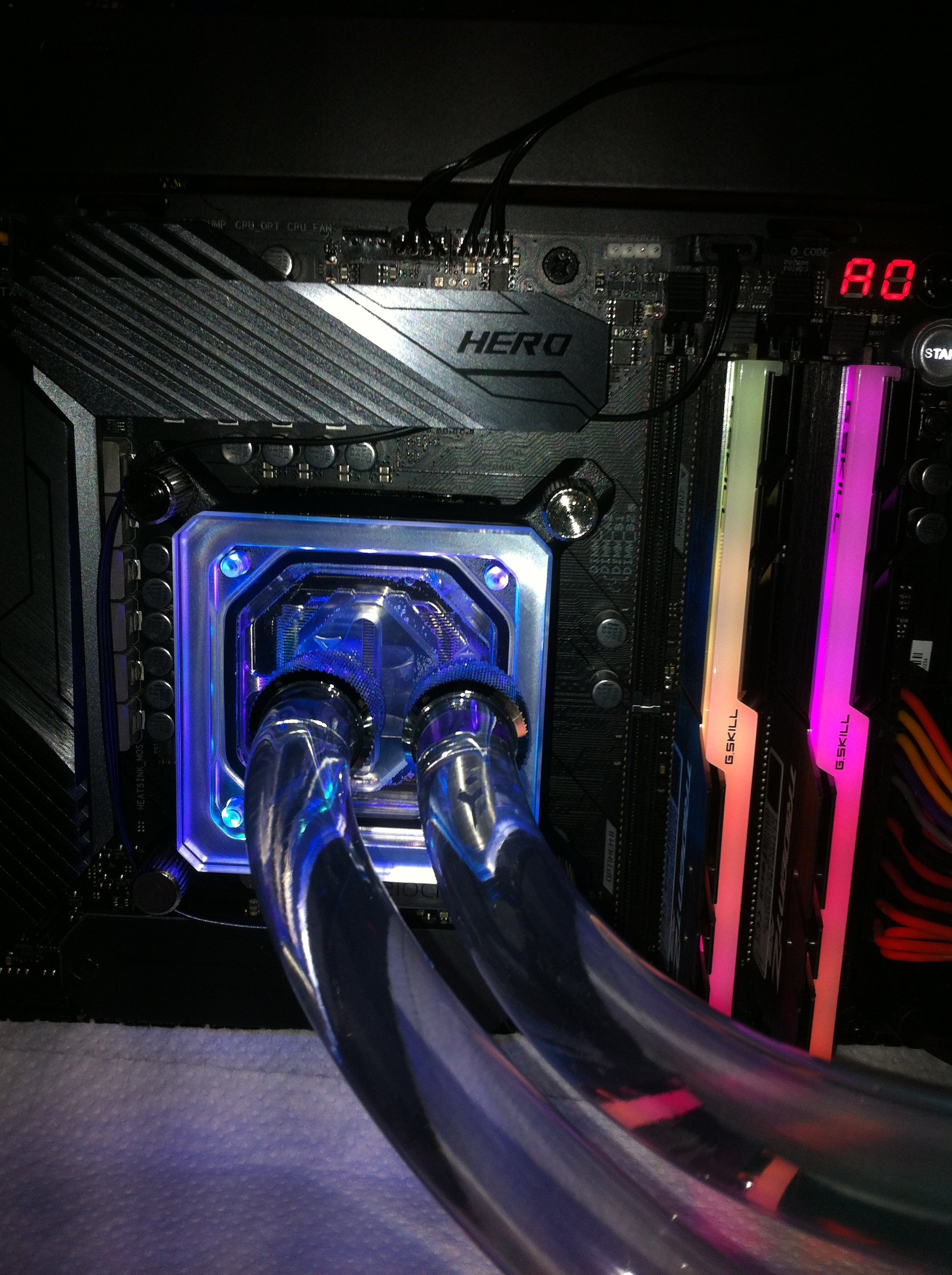

Hab 7 std gebraucht zum zusammenbauen ... Idle Temps nach 30 min Windows sind etwa 10 - 12 Grad kühler gegenüber meinem Noctua DH15 bei 26 Grad Wassertemp. Fahre aber momentan noch sehr hohe Spannung 1.41v im Bios LLC5. Und hab noch einige Luftbläschen im System auch eine große im CPU Kühler. Soll nur als
erster Test dienen. Ausserdem ist mein Gehäuse auch offen und es fehlen nocht 3 weitere Gehäuselüfter.
Also Backplate kein Thema ... musste nur das Dreieck noch um einiges kleiner machen wegen der
vorinstallierten Mainboard Backplate bzw die kleine Lasche bei der einzelnen Schraube.
Auch die Gummimatte drückt sich nicht zu sehr in die Pins vorallem aber weil ich sie ja gekürzt hab.
Auf der gegenüberliegenden Seite gibt es Pins die größer sind aber da liegt die Gummimatte nur auf
wird an der stelle aber nicht rangepresst da sie größer ist als die Backplate des Velos.
Also hier ist der Beweis .. aufjedenfall machbar :-)

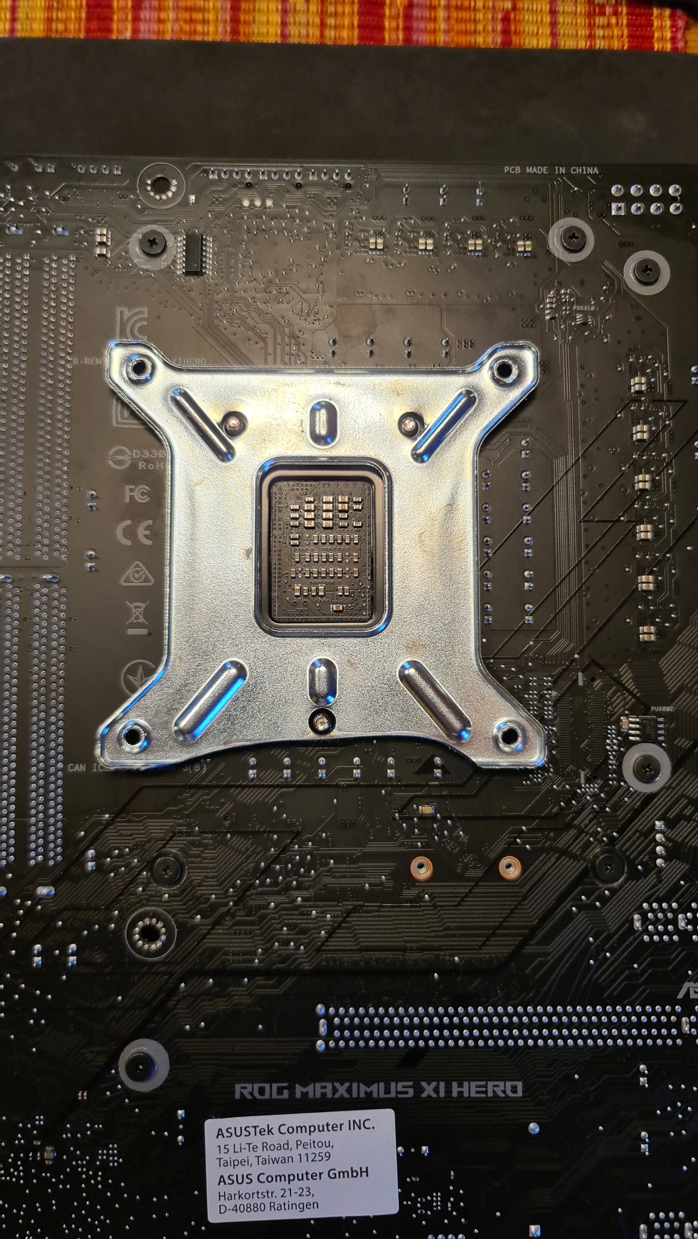

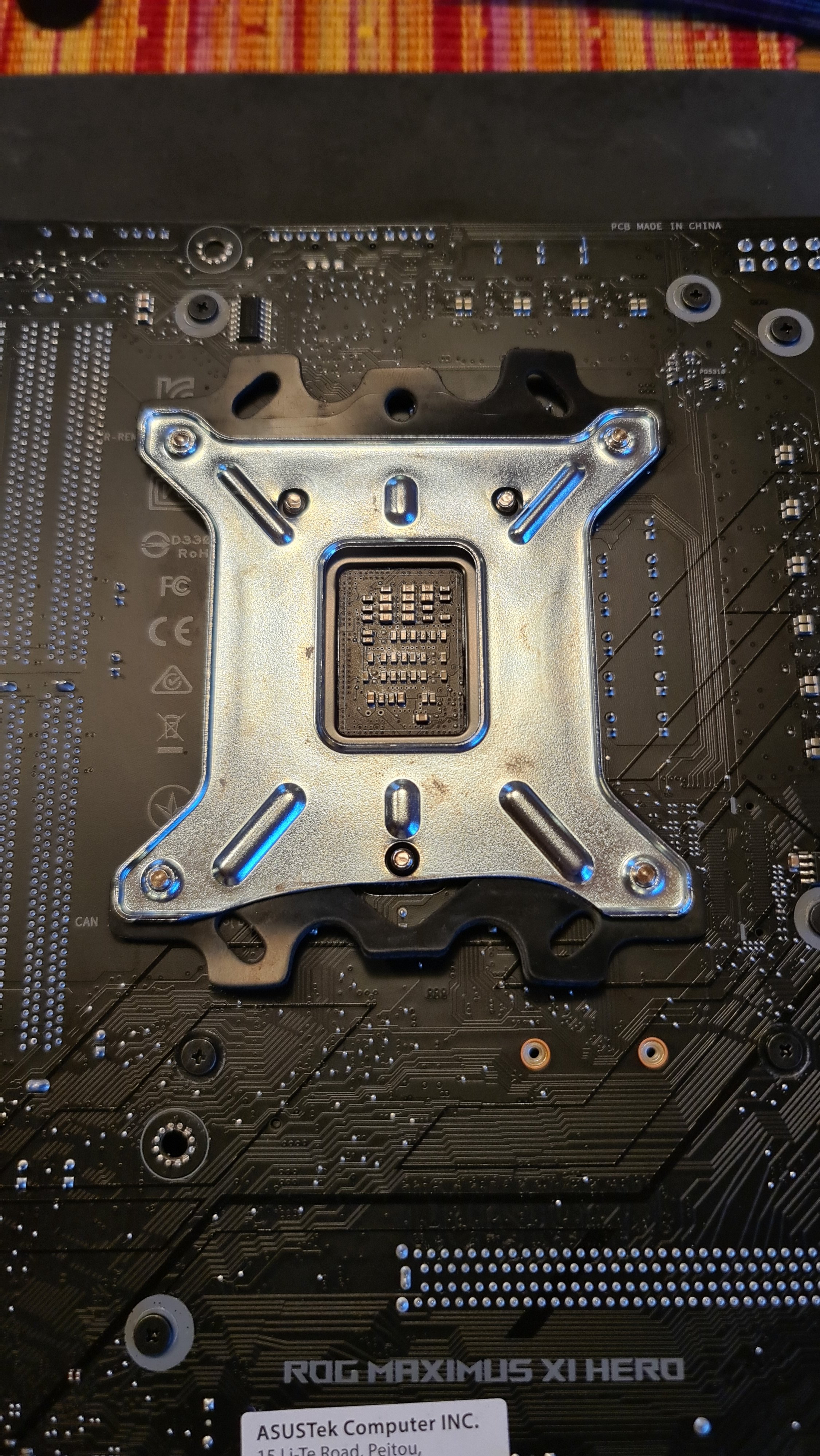

Sorry muss den Thread einfach ausgraben da ich eben auch mit Face Palm vor dem Mainboard saß als ich den Velocity auf dem Asus Board montieren wollte.
Immer wieder schön wenn man es 10min versucht und sich als fragt was macht man falsch... dann kurz Google auspackt und zack... man ist nicht der Einzige mit dem Problem. :schluck:
Ich hab dann aber mal die rustikalere Version gemacht und die Flex ausgepackt... 5min später saß der Kühler dann auch ohne Risiko einzugehen.
Falls noch Jemand Inspiration braucht. ;)
