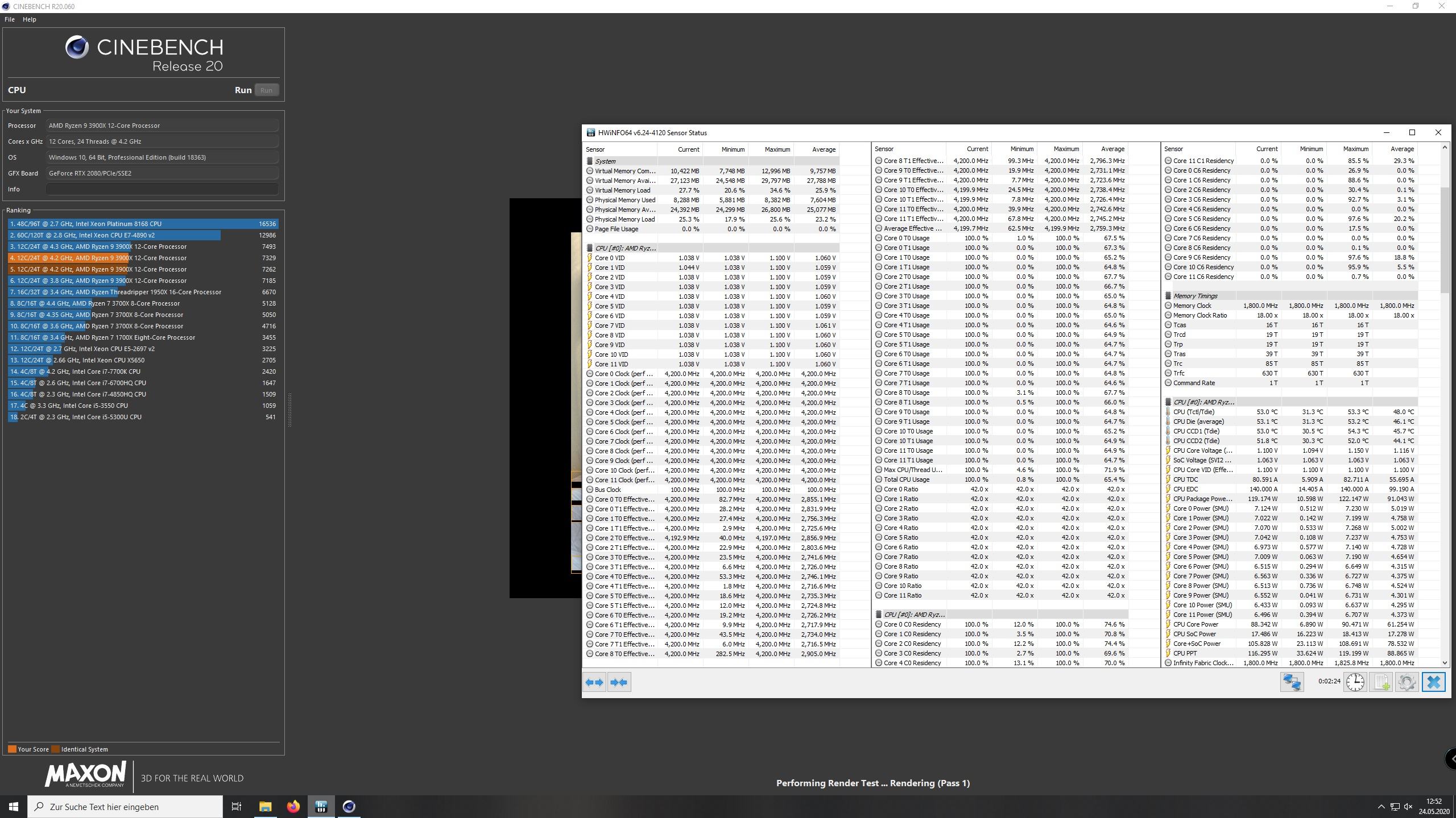

also ch habe am WE mal ein wenig rumgespielt und lasse meinen 3900X jetzt mit fixem Multi 42 und Vcore@ 1,16V laufen . Das bringt lockere 15 Kelvin bessere Temperaturen gegenüber standard und ich komme nun auf max 45°C beim Zocken .... Im CB natürlich etwas höher .
vielleicht wäre das auch eine Option für dich

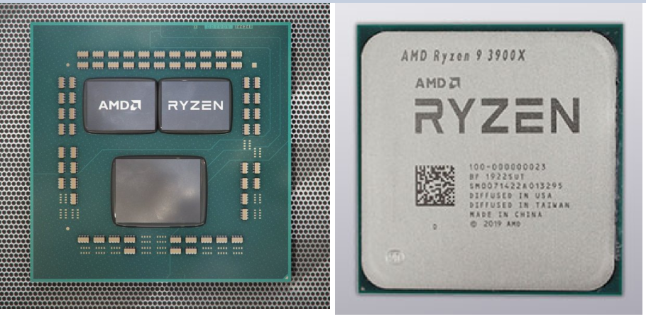

Es wäre halt bei den 3000er Ryzen nicht gut, dass wenn man den zentralen Klecks
setzt zu wenig Paste in die Randbereiche und Ecken kommen, wo die gröbsten Hitzequellen sitzen.
Von dem her ist die 5-Punkt Methode auf alle Fälle besser.
Klar, der Hotspot liegt nicht wirklich unter dem Rand. Es geht doch eher darum, dass - bei Single-Klecks, zu wenig WLP oder zu geringem Druck - die Paste eventuell nicht bis an den Rand verteilt wird, und dann verliert man eben etwas Fläche für die Wärmeübertragung an den Kühlkörper. Bei zentralem Hotspot ist das nahezu unerheblich, bei verschobenem Hotspot kann es aber wohl zu etwas schlechteren Temperaturen führen. Oder?
