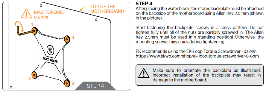

Beim EK-Velocity² steht z.B. geschrieben, das man den Kühlblock mit 0,6 nm am EK-Exat-Mount festdrehen soll.
Nun habe ich erst mit Daumen und Zeigefinger die vier Rendelschrauben über Kreuz angezogen bis dies nicht mehr ging und dann habe ich ein Bit in zwischen Daumen und Zeigefinger genommen und so festgedreht bis der Bit zwischen den Fingern sich drehte.
Würde das ungefähr +-0,1nm an die geforderten 0,6nm heran kommen?

der natürlich davon abhängt, mir was man gerade arbeitet. Wenn ich einen Bit zwischen 2 Finger nutze, ist der Widerstand höher als wenn ich ein Imbusschlüssel nehme und die lange Seite in den Schraubenkopf stecke und oben am kurzem Ende drehe...
und noch geringer wird der Widerstand wenn ich das kurze Ende in den Schraubenkopf stecke und an der langen Seite drehe.
Darum steht im Bild auch, wie man das genau macht. ;)
da steht aber nicht bei wie lange drehen soll 🙂

@xxMuahdibxx das ist mir schon klar nur ab wann ist das geforderte Drehmoment denn erreicht?
ich gebe dir 4 Schrauben, einen kleinen Inbus mit der Info die Dinger mit 0,6 Nm anzuziehen...
dazu die Formel 1Nm = 1 kg m² /s² (wenn ich nun kein Denkfehler habe) und dann mach mal.
Drehmomentschlüssel gibts keinen.
Selbst mit dem Imbus und den kleinen Hebel kann man eventuell zu große Kräfte aufbauen nur leider habe ich nicht die Möglichkeiten dies zu überprüfen.
Kann ja schlecht nen Akkuschrauber mit Rutschkupplung auf Stufe 1 nehmen und denken das dies so passt 😂
