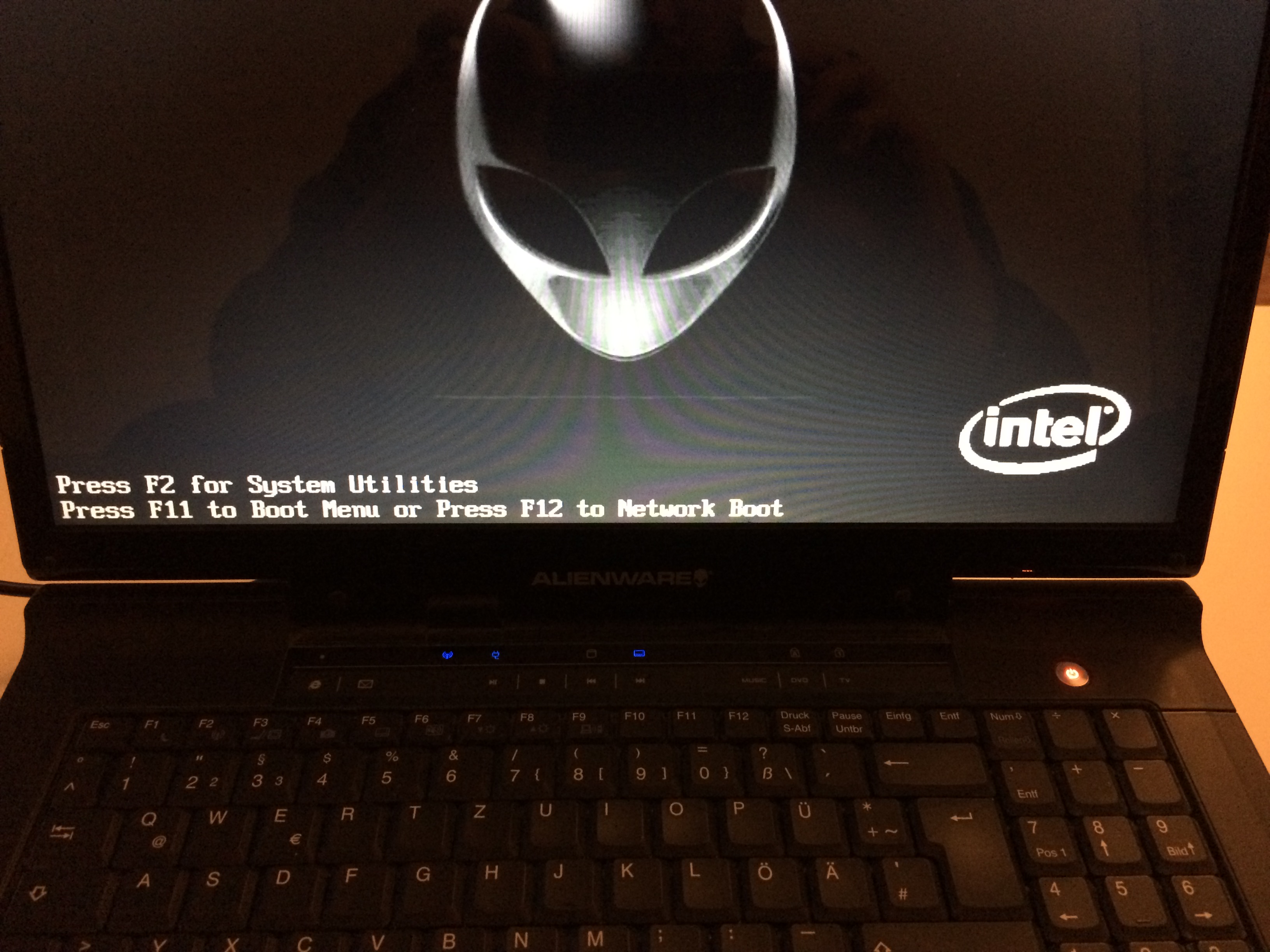

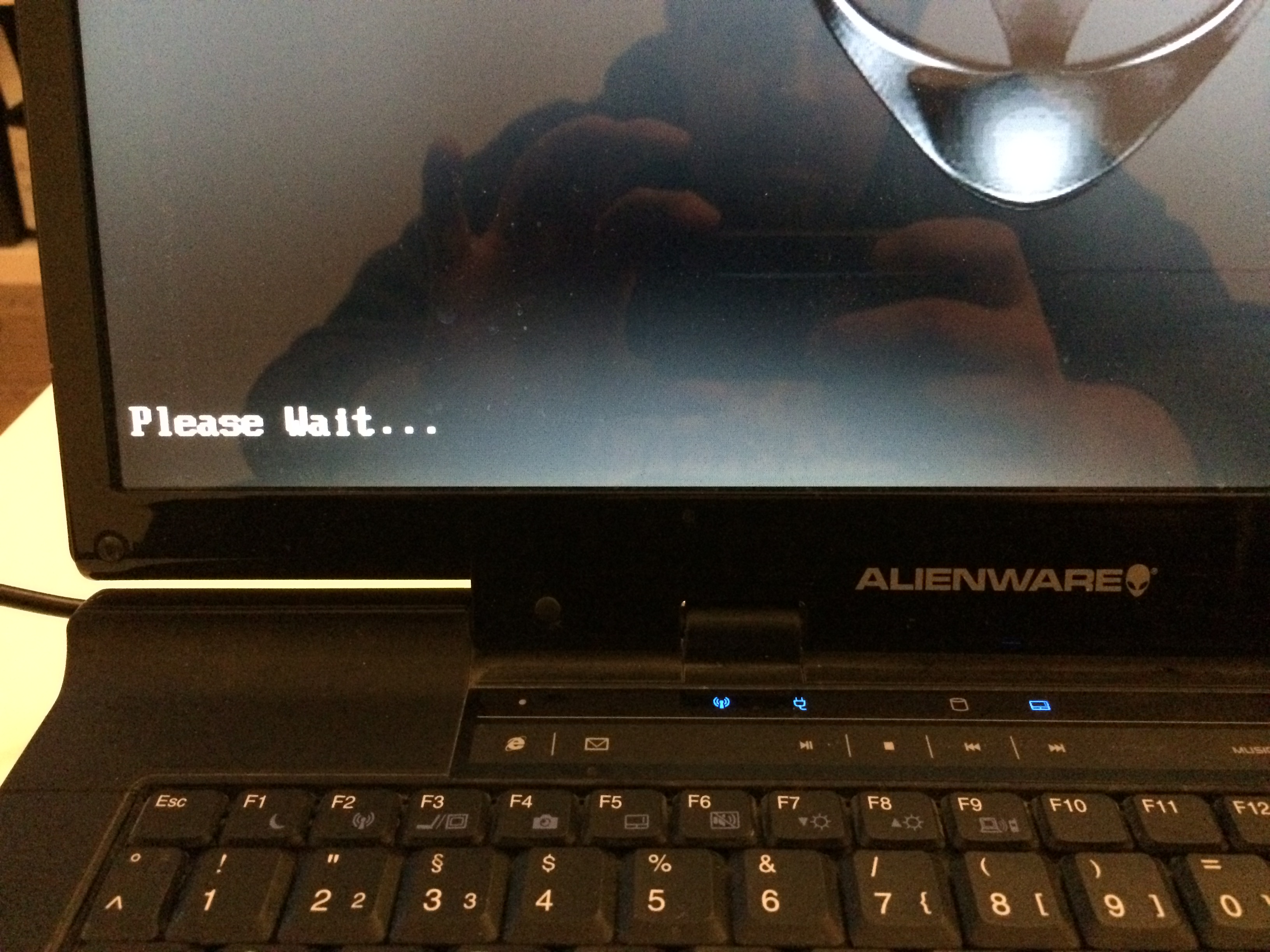

So, ich habe nun mal über meinen PC Windows 7 auf die Notebook Festplatte installiert. Es lief dort ohne Probleme und konnte auch perfekt an meinem PC gestartet werden.
Nun habe ich diese wieder in das Notebook gebaut und haben dieses gestartet. Jedoch fährt der PC nicht hoch und es kommt lediglich das Bild in dem mir beschrieben wird welche "F Taste" ich drücken muss um in die verschiedenen Menüs zu kommen.
Drücke ich einer dieser "F Tasten", steht dort das ich warten soll und mehr tut sich nicht. Egal bei welcher "F Taste".
Außerdem ist mir aufgefallen dass das Festplattenlämpchen nicht aufleuchtet. Also habe ich die Festplatte mal in den zweiten (leeren) Festplattenslot gebaut und die ganze prozedur von vorne starten lassen. Leider ohne Erfolg.
Ist das Notebook im Eimer oder hab ich noch eine möglichkeit erstmal wenigstens ins BIOS zu kommen?

Eigentlich solltest du das Setup ja nach dem ersten Neustart unterbrechen und nicht komplett installieren.
Kommst du ins Bios, wenn du die Platte wieder ausbaust?
