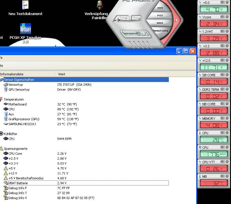

ich habe das Problem, dass die Asus-probe 3 "rote Werte" ließt, hierbei handelt es sich
1. um Vcore der bei 2,34V liegt
2. die +3,3 leitung , die bei 2,88 liegt und
3. Die MB Temp die bei 33°C liegt
Was mach ich falsch (hab nix im Bios rumgeschraubt)
Auch SpeedFan zeigt bei Temp 3: eine Flamme und 97°c an, (vorher bis zu 107°C) und ich habe keine Ahnung was das zu bedeuten hat...

Hätte gesagt das es ein Auslesefehler ist. Denn bei 100°C oder bei 85°C macht jede CPU schlapp...
Hi,
eine richtige Temperatur beim 4400er Auszulesen scheint immer noch etwas schwer. Probier doch einmal TAT (Intel Thermal Analysis Tool) Sollte der Prozessor wirklich über 85°C gehen, müsstest du dort rote Lämpchen sehen, was Aussagt, dass die Leistung der CPU gesenkt wurde um selbige zu schützen.
Die MB Temp ist relativ Irrelevant, da sie meistens irg. wo auf dem MB verteil liegt, und keine Aussage über wirklich Interessante Temperaturen gitb wie z.b. Northbridge etc. Im gegenteil gibt sie meist die Gehäuse Temperatur wieder.
Speedfan liefert bei Fast allen meinen Rechnern eine Ominöse Zahl über 100°C. Wenn du möchtest, kannst du dir über Speedfan ein Profil (falls vorhanden) von deinem MB ziehen, womit du dann feststellen könntest, welche Temperatur Temp3 angeblich wiedergibt. Wenn du mich fragst, ist diese Temp 3 in den allermeisten Fällen jedoch einfach ein nicht Vorhandener Temperatursensor sprich ein Fehler und damit nicht zu beachten.

Ah,
danke da fällt mir ein dass die PCGH schon ähnliches darüber berichtet hatte...
gerad schaute ich nochmal in Speed fan und sah dass die Temp3: bei -55°C war^^:p irgendwie komisch... aber egal.
Auch Pc probe 2 spuckte keine roten Zahlen mehr aus...ich hab KA

Also die VCore von 2,34 V lässt eher darauf schließen, dass das Tool die Spannung der beiden CPU-Kerne addiert. Everest sollte die VCore korrekt anzeigen. Auch denke ich, dass die CPU bei echten 2,34 V schon längst verschmort wäre ;)
Die MB-Temperatur wäre ja nicht weiters schlimm, aber nur 2,88 V auf der 3,30 V-Leitung erscheint mir ein wenig sehr niedrig.

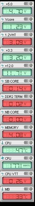

Jungs ich hab noch vielmkrassere probleme in lezter zeit....aber mir ist das inzwischen ziemlich egal oder glaubt ihr, dass ein PC dessen NB 0,00v bekommt angeht und problemlos den 3d mark follführt und andere games ??
seht euch mal den screenshot an :cool_alt::cool_alt:

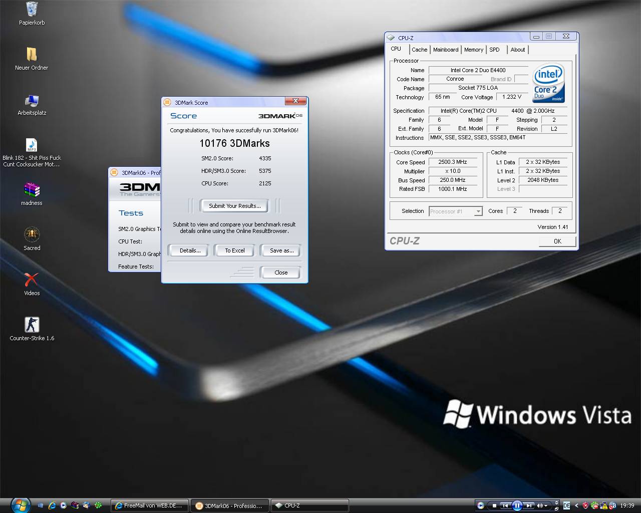

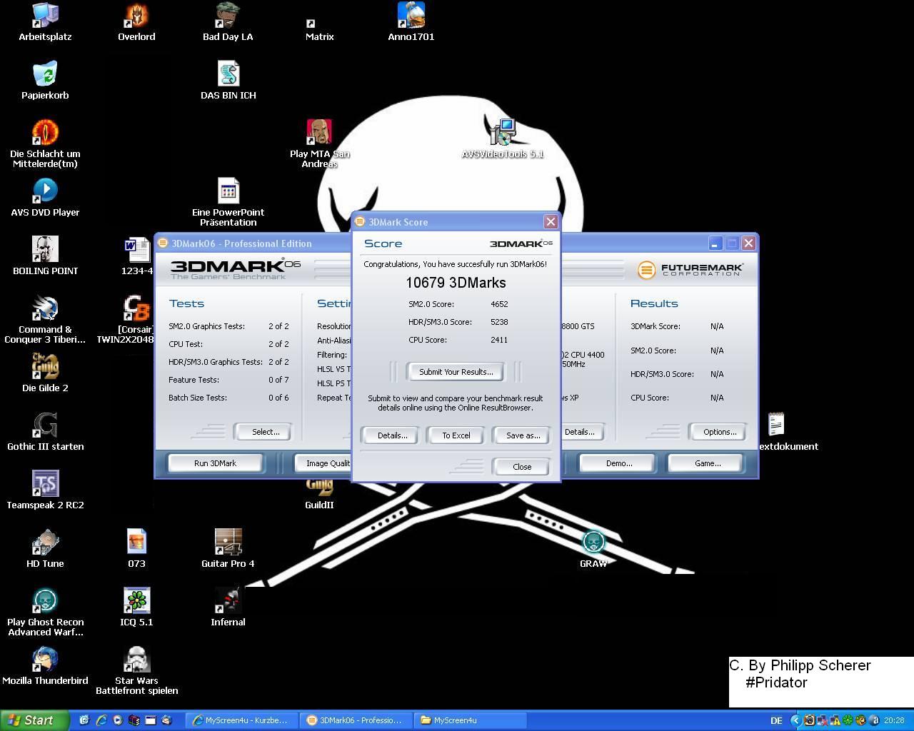

so und das nach einer woche (hab das design ein wenig geändert, nen neuen Kühler montiert und meine cpu von 2,75Ghz(bei standart vcore) auf 2,5ghz (bei 1,02 V) runter gekaktet.
und seht euch mal den screenshot an:freak:
(der v-core bei cpu-z stimmt nicht)
ach ja und ich denke dass ich 500 3d marks wenigrt wegen den 2x 250 mhz habe
