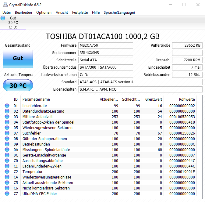

Hier das Ergenbis. Hab das Gefühl, es wird von Minute zu Minute schlimmer :D
Anderen Port mit neuem Kabel mal testen?
Wieso, wenn es genau 0 Ultra-DMA-CRC Fehler gibt? Was mir aber auffällt, sind eine Menge Load- Entlade Zyklen und die dürften die Geräusche und vielleicht auch die eine oder andere spürbar Verzögerung verursachen. Bei den Toshiba weiß ich nicht ob es geht, aber gehe mal bei CrystalDiskInfo auf "Optionen" -> "Erweiterte Optionen" -> "AAM/APM Verwaltung", wähle oben die HDD und stellen dann unten den Schieber für APM ganz nach rechts bis daneben FEh steht, dann "Aktivieren" und das Fenster schließen.
Wenn die Geräusche im Betrieb dann weniger werden, liegt es am Unloadzustand und um die Einstellung dauerhaft zu machen, wiederhole die Einstellung ggf. (wirkt nur solange die Platte Strom hat) und setze je einen Haken bei "Optionen" -> "Erweiterte Optionen" -> "AAM/APM Autoanpassung" und "Optionen" -> "Mit Windows starten", dann wird CDI jedesmal gestartet und nimmt die Einstellung automatisch vor.
Außerdem gibt es einen Haufen Ausschaltabbrüche, da würde ich eher das SATA Stromkabel mal tauschen, also am Besten einen anderen Strang des Netzeils nehmen.
