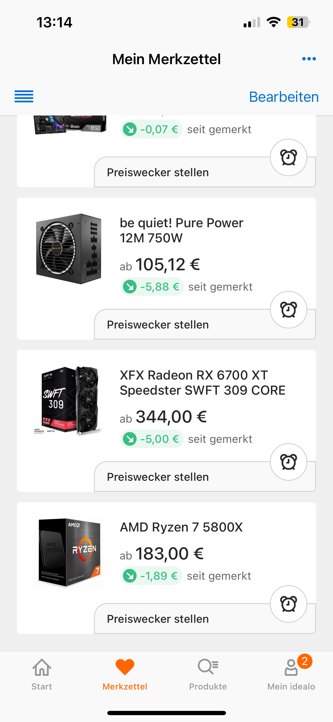

Ich habe mir nach Jahren einen pc zusammengestellt. Er läuft eigentlich einwandfrei, aber bei den 2 spielen die ich bis jetzt installiert habe, habe ich Probleme bemerkt. Ich habe ab und zu kurze fps Drops, die bis zu einem 5 sekündlichen freeze werden können. Ich finde das ziemlich untypisch für einen neuen PC. Dies passiert bei Counter-strike und league of legends. Bei League habe ich ebenfalls etwas bemerkt. Ich habe das Spiel auf uncapped gehabt, wobei ich beobachten konnte, dass der Charakter sich nicht flüssig bewegt. Er teleportiert sich quasi dauerhaft. Das Spiel ist dabei aber konstant über 600 fps. Ich habe alle Treiber installiert und geupdatet, meine Einstellungen der GPU Software sind auf Standard und RAM Taktfrequenz im BIOS geändert. Ich habe nur einen 75hz Monitor und frage mich ob es damit zusammenhängen kann? Ich hoffe hier Hilfe zu bekommen und freue mich über jeden Beitrag der mir versucht zu helfen.
Meine Hardware hab ich als Fotos dazu. Ich besitze 32 gb RAM mit einer Frequenz von 3200, die ist nicht auf den Fotos.

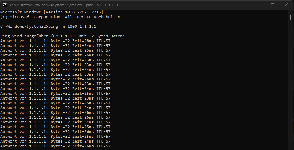

Habe 1000 K / 50 K (Vodafone) und bin gestern zwei mal bei BF2042 vom Server geflogen. Angeblicher Disconnect, im Spiel war ich aber angeblich online und konnte auch sofort wieder jedem Server beitreten.
Ein Speedtest war unauffällig, aber mit cmd.exe und dann " ping -n 1000 1.1.1.1 " waren mir dann Paketverluste aufgefallen, die auch zu Lags führten. (Heute wieder alles ok)
was halt nix sagt, weil 1.1.1.1 auf einem anderen server liegt als das spiel, an den der anbieter wieder anders angebunden ist
