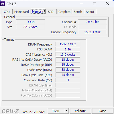

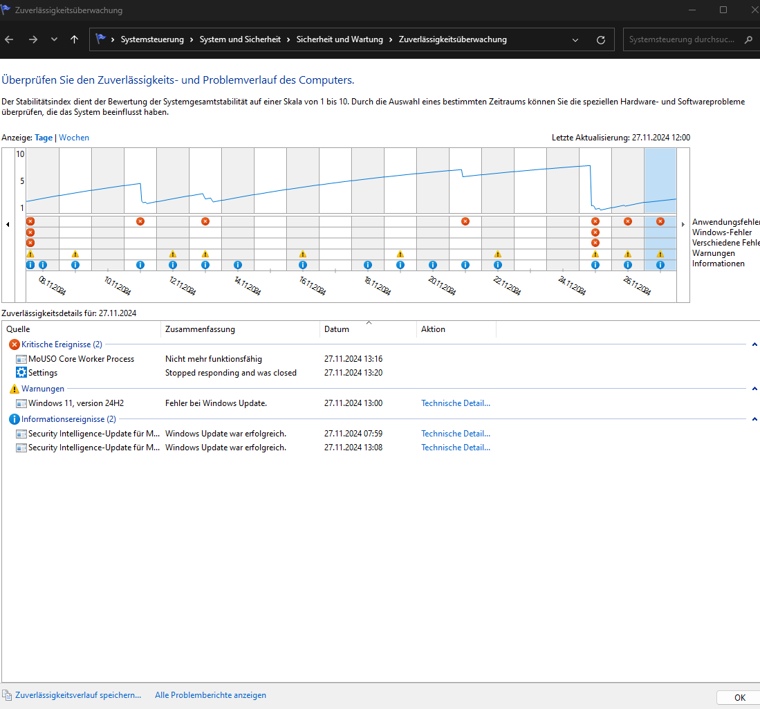

Gerne auch Screenshots vom Zuverlässigkeitsverlauf von den Stellen wo ein Fehler steht mit Beschreibung.
Win-Taste -> Zuverlässigkeitsverlauf

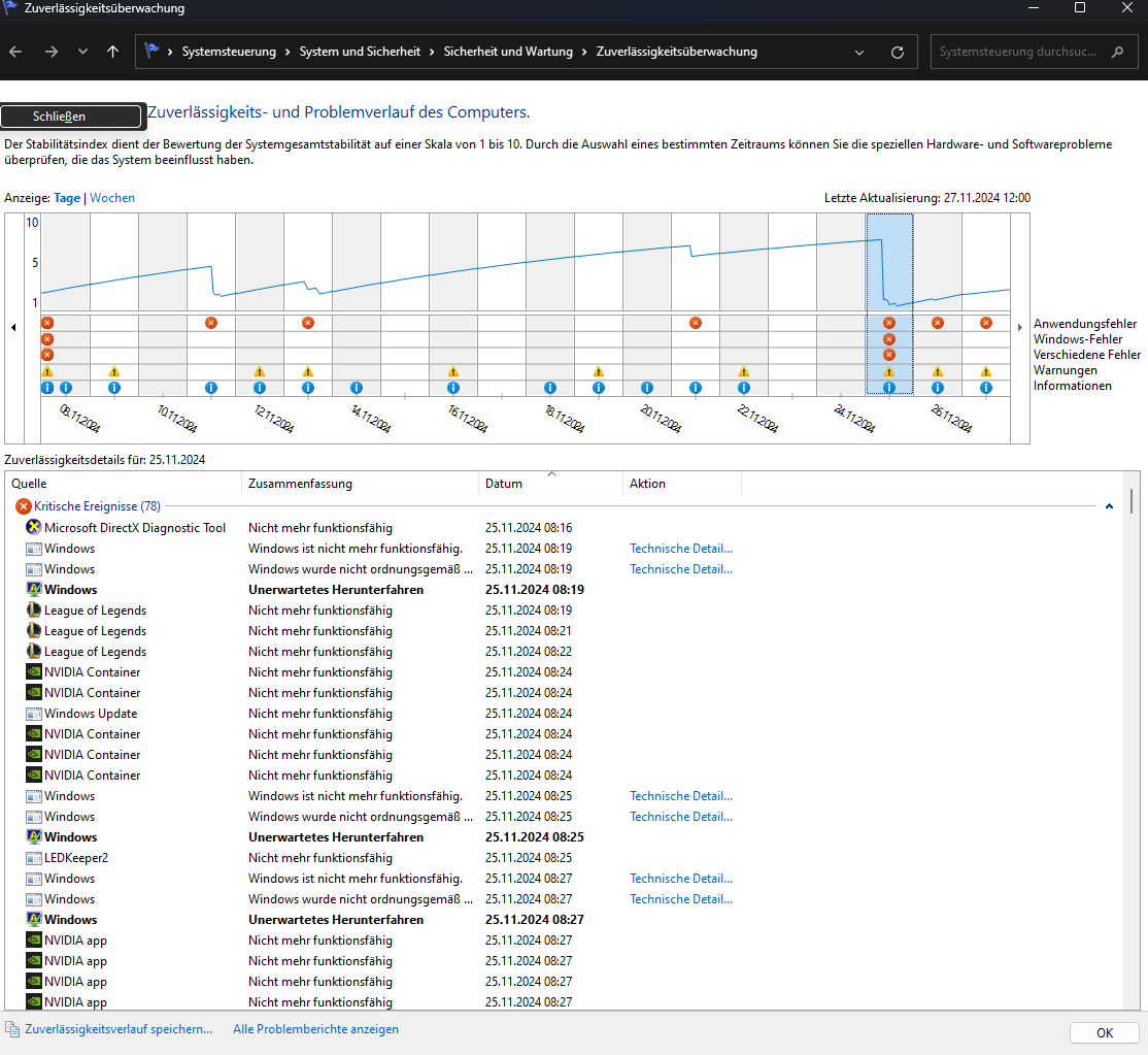

Hab mal Screenshots von der Zuverlässigkeitsüberwachung gemacht:

@DocWindows Ist es nicht relativ schlecht das XMP Profil nicht ausgewählt zu haben ?
Aber danke werde es mal ausstellen. Stellt sich der RAM Takt automatisch damit auf normalwerte ?

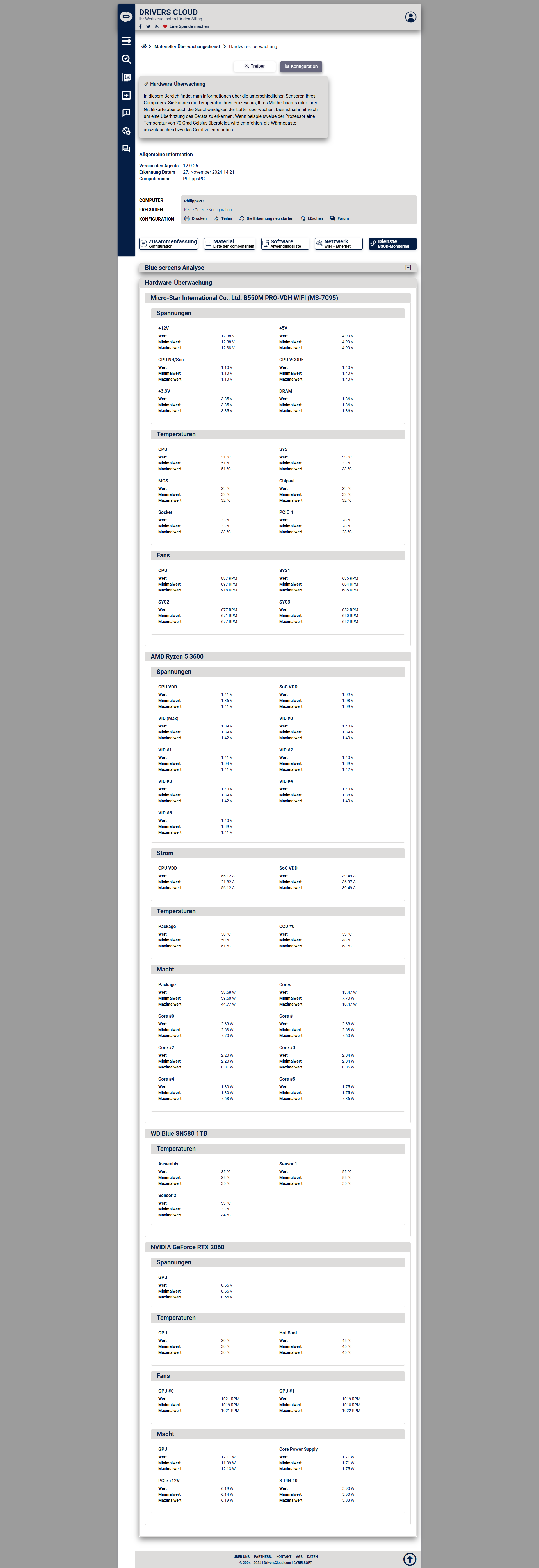

Anbei Spannungsmessungen des Systems:
  • screencapture-driverscloud-de-konfiguration-pg0q4v6wg2x-51-hardware-uberwachung-2024-11-27-14_...png

Ja, der läuft dann halt langsamer. Aber das ist nicht per se "schlecht". Außerdem sagt doch keiner, dass du nie wieder XMP aktivieren sollst/darfst.

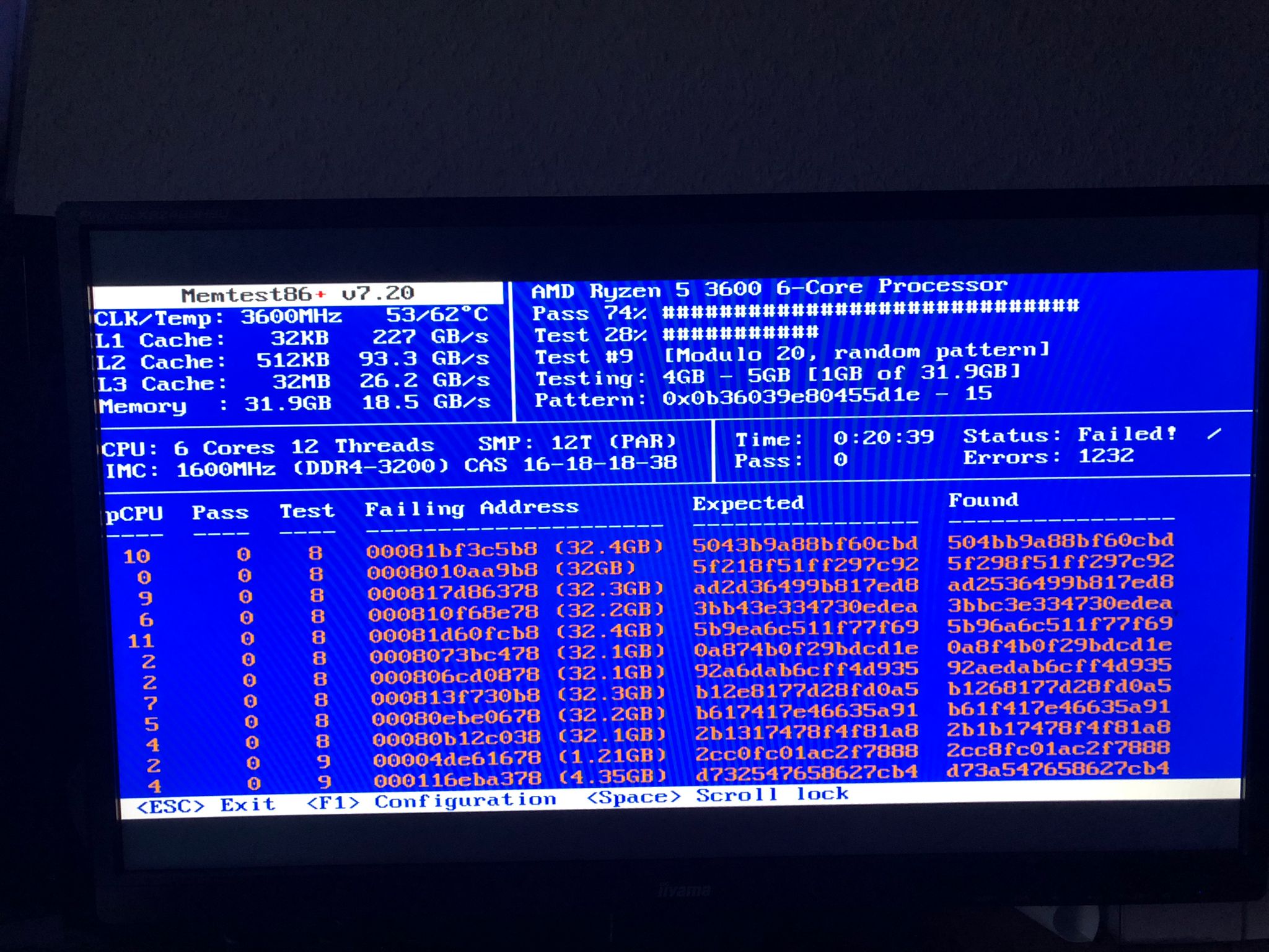

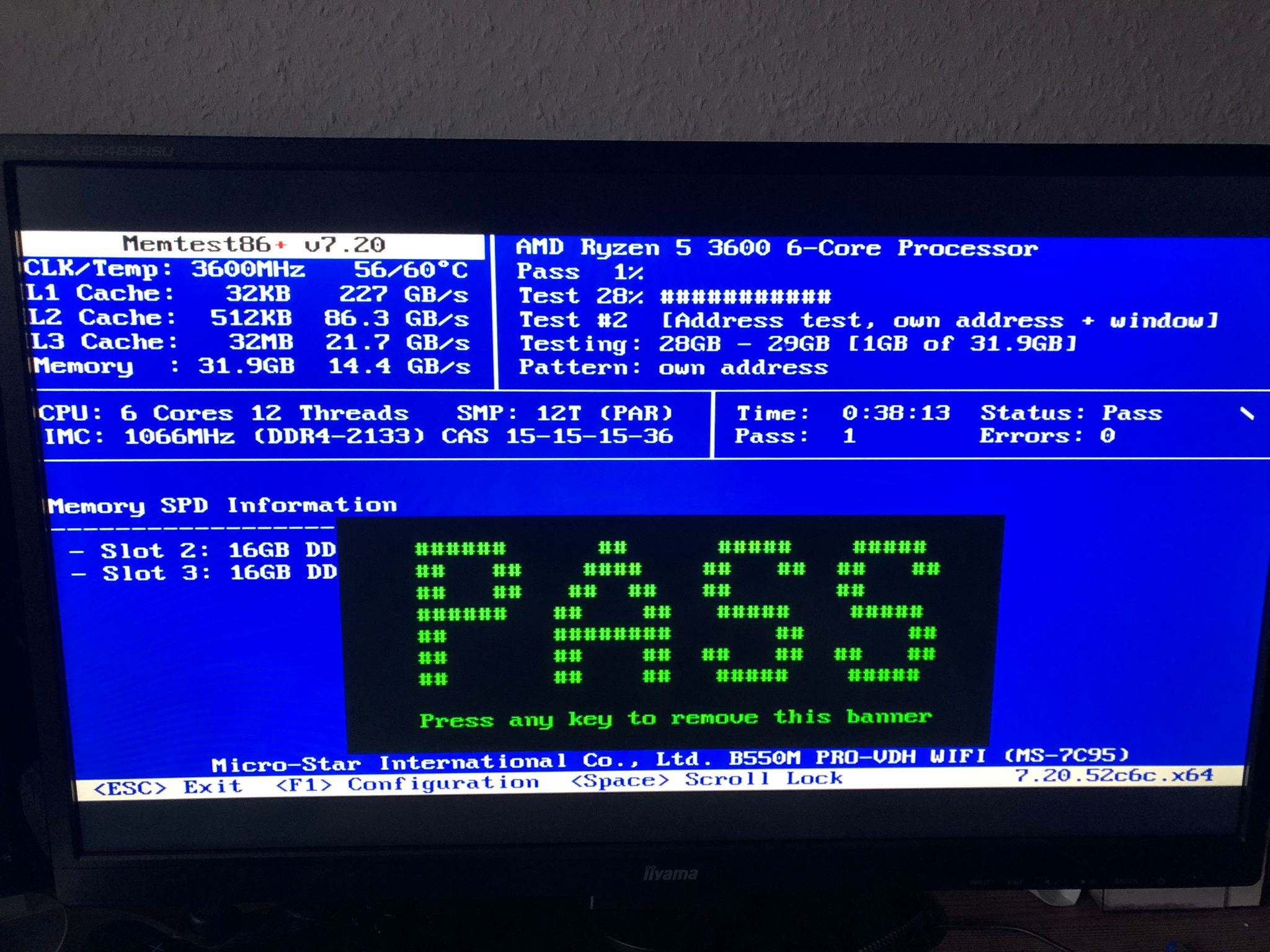

Eines der ersten Dinge, die man nach Bau oder Aufrüstung eines Systems tun sollte: Den RAM komplett durchtesten. Auch neuer RAM kann defekt sein.
phil_slo schrieb:
Bekommt man nicht erst mit XMP Profil die volle Leistung des Arbeitsspeichers ?
Korrekt, aber das tut im Moment nichts zur Sache. Wir sind dabei, den Fehler einzugrenzen. Zurückstellen kann man das später immer noch.
Also https://www.memtest.org/ auf einen Stick flashen und zunächst kompletten Test ohne XMP durchlaufen lassen. Wenn das ohne Probleme durchläuft, dasselbe noch mal mit aktiviertem XMP-Profil.

Also ohne XMP gabs keine Fehler mit einge tausende.

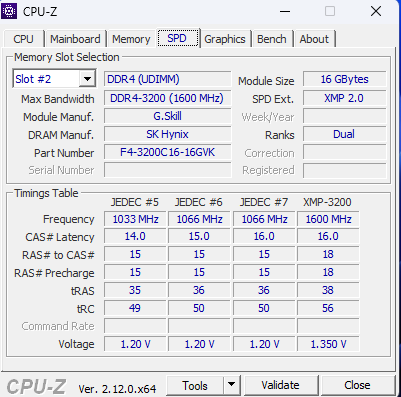

Bisschen wundert mich das der Slot 2 und 3 anzeigt obwohl es in Slot 2 und 4 steckt ist das normal ?
Hier bilder davon dazu auch noch das BIOS falls das helfen könnte:
MSI ist glaube ich auch einer der Hersteller, bei dem Du selbst die RAM-Spannung erhöhen musst und das nicht automatisch gemacht wird, trotz XMP...
