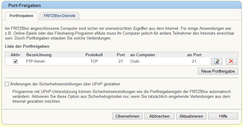

EDIT: Hier noch meine port-forwarding Konfiguration, hoffe mal die ist wenigstens richtig :D
Wenn man in die erweiterten Einstellungen geht steht allerdings meine IPv4 Adresse dort (für den angegebenen PC "Cruto"). Bedeutet das, ich brauche bei IPv6 kein port-forwarding, oder heißt das, ich muss die IPv6-Adresse manuell eingeben?
Schonmal ein großes DANKE :)
Um es kurz zu machen: DS-Lite bedeutet der Zugriff von außen ist nur über IPv6 möglich.

Der Zugriff ist nur aus IPv6 Netzen heraus möglich. Stichworte zur weiteren Suche sind: DS-Lite, CGN, LSN.
Statt einem FTP könntest du aber mit einem VPN arbeiten. Wäre sicherer und müsstest dir keinen Kopf um IPv4/6 machen.
Da dein PC wohl eh längere Zeit laufen soll könntest du als einfache Lösung mit Teamviewer VPN arbeiten.
Ansonsten gibts auch noch Hamachi z.B. wo du Gruppen anlegen kannst für mehrere Nutzer zum Datensharing.
Mal ganz von der DS Lite Problematik abgesehen fehlen dir nach wie vor die passenden Portweiterleitungen.... nur Port 21 reicht wie schon gesagt nicht aus.
Ich weiß nicht wie es bei deinem Provider ist, aber in den Regel kann man sich auf Dual Stack Betrieb umstellen lassen und bekommt dann auch wieder eine öffentliche IPv4 Adresse.
