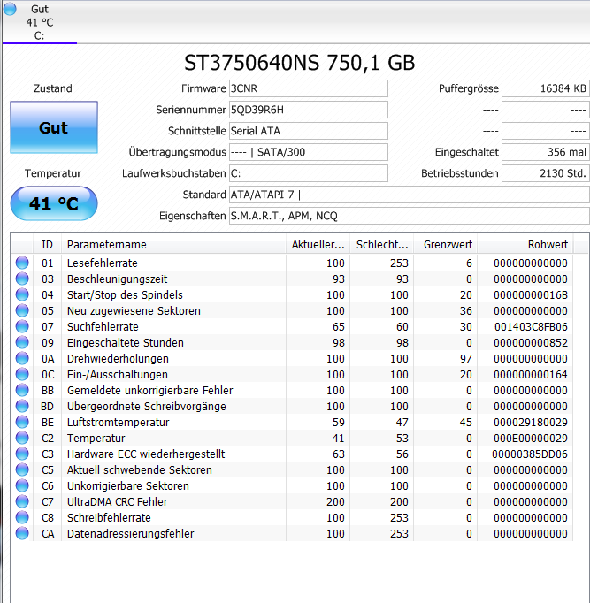

HDD bspw. mit CrystalDiskInfo. Grafikkarte lässt sich z. B. mit dem MSI After Burner überwachen

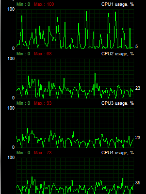

Also, erstmal danke für die Vorschläge.
Ich habe mir das Ganze angeschaut und es ist...seltsam. Meine CPU wechselt die Belastung der Kerne sehr sprunghaft. Heisst 7 von 8 Kernen sind so um die 2-10% ausgelastet und dann ist immer einer der auf 70-80% ausgelastet wird. Klingt für mich nicht normal, aber was weiss ich schon. :D
Die Temp bleiben wie beschrieben. GPU-Auslastung liegt bei 46% und die Temp der GPU 15-21°. :)
Soooooooo, was brauchen wir noch?
SMART-Werte
Bei der CPU zeigt mir der Liniengraph etwas anders das Ganze als der Balkengraph von CoreTemp.
