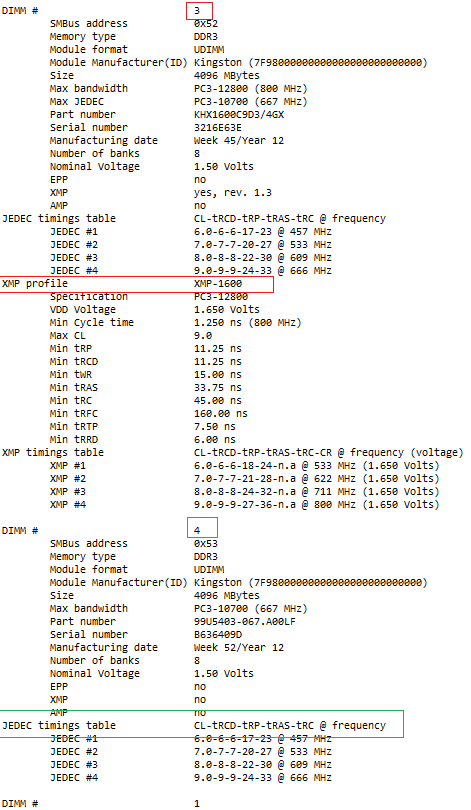

So wie ich das sehe haben zwei Ramriegel nen XMP Profil also 1600Mhz und zwei nicht laut dem CPU-Z Bericht.
Ansonsten manuell probieren mit 1.65V Ramspannung und 1600Mhz.
Selbes Bild bei Ram 1 und 2.
