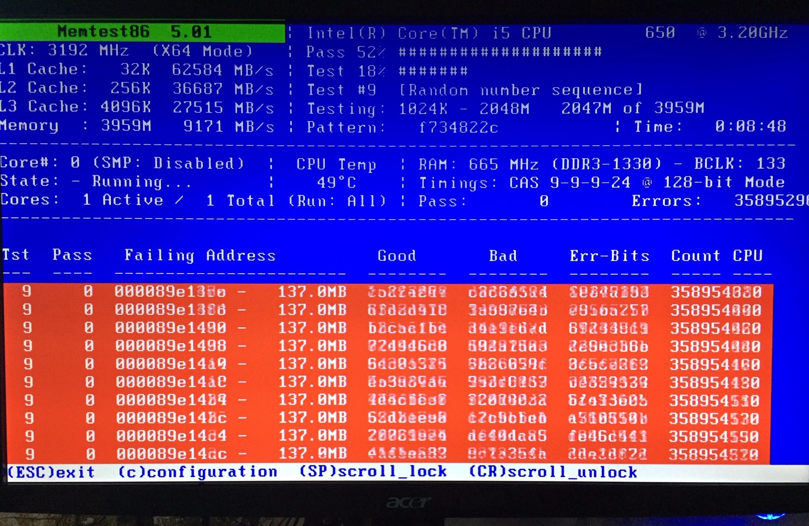

Guten Abend,
mein Rechner ist lange Zeit etwa innerhalb der ersten 15 min nach dem Boot hängen geblieben. Wenn ich dann neu booten wollte, gelangte ich manchmal nicht einmal mehr bis zum Boot-Beginn von Windows und nach mehreren Versuchen kam auch mal Windows Reparatur. Seit 2-3 Wochen ist das Problem seltsamerweise verschwunden. Das einzige, was ich vielleicht anders mache, ist den Stecker bei der Steckerleiste nicht mehr so oft umzulegen.

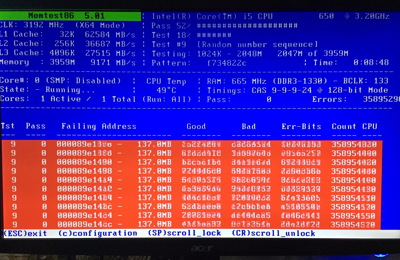

MemTest86+ zeigt allerdings nach wenigen Augenblicken Fehler:
Deshalb habe ich mir 2x4GB CORSAIR Vengeance Low Profile DDR3 1600 Mhz CL9 XMP Performance gekauft. Mir wurde gesagt, diese seien kompatibel. Ich habe die beiden alten Module entfernt und die beiden neuen in exakt dieselben Slots gesteckt (insgesamt gibt es vier Steckplätze: 2 blaue und 2 grüne).
Noch vor dem Boot-Beginn von Windows bleibt der Rechner aber hängen und auf dem schwarzen Bildschirm mit dem weißen Text "F12 drücken für bla bla bla" sind ein paar bunte Pixel. Nach dem Ausbau der neuen Module und dem erneuten Einstecken der alten läuft bis jetzt alles wie früher.
Was ist da los?

Mach einmal ein "CMOS-RESET" am Mainboard und lass "Memtest" einmal durchlaufen (ohne Einstellungen im Bios vorzunehemen)
Reaktionen: WoundedKnee
Wie lange? Also PC ausmachen, Stecker ziehen, Knopfbatterie raus, RAM-Module tauschen, Knopfbatterie wieder rein? Die Knopfbatterie hatte ich vor 1 Monat oder so mal kurzzeitig entfernt als ich die HDD durch eine SSD getauscht hatte.
Soll ich dann erst versuchen zu booten, ob diese Maßnahme vielleicht schon reicht, oder direkt nach dem Batterie-rein-und-raus und RAM-Wechsel MemTest86+ laufen lassen?

Ich habe keine Anleitung für dein Mainboard gefunden. Schau mal nach ob auf dem Mainboard ein "Jumper" ist mit der Bezeichnung "CLR CMOS"
1.Netzstecker vom Strom nehmen
2.Batterie entfernen
3.(CLR CMOS) mit "Jumper" wenn verfügbar.
4.Zwei Min warten
5.Batterie wieder einsetzen und PC starten.

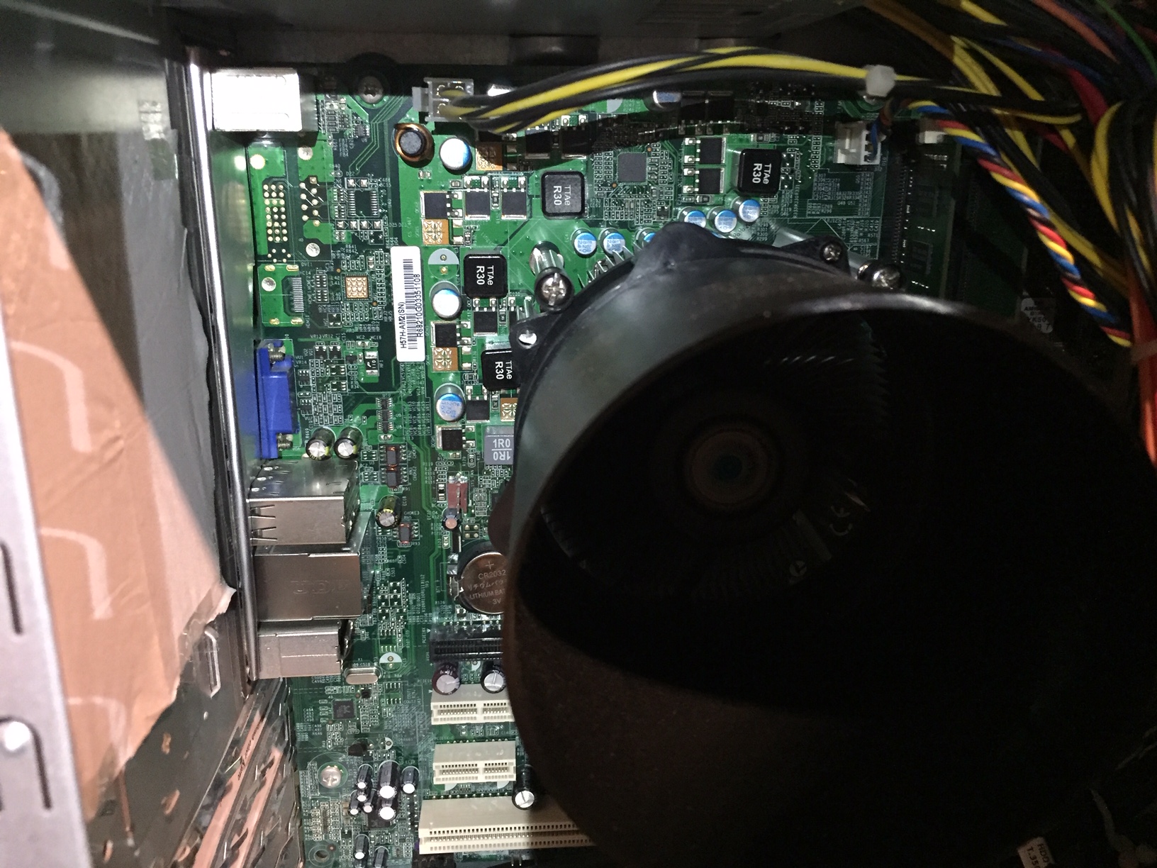

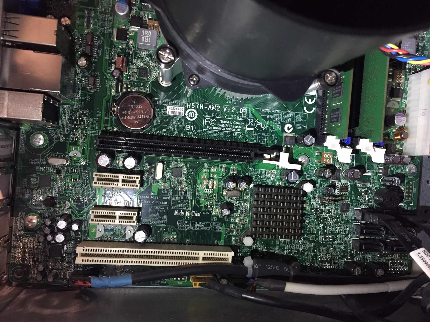

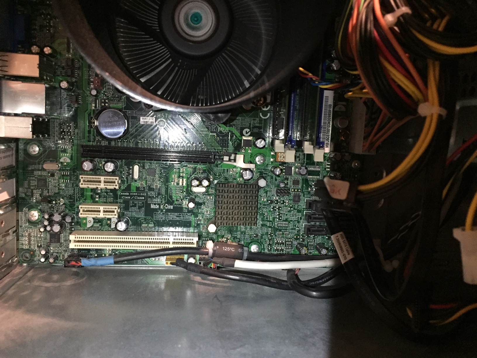

@Vollkorn: Ich glaube, mein Mainboard hat keinen solchen Jumper, oder?:

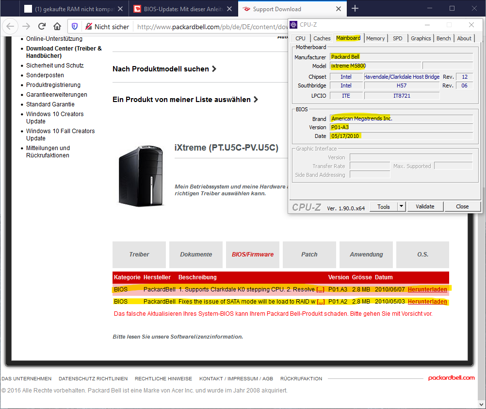

stoeggich schrieb:
http://www.packardbell.com/pb/de/DE/content/download
hier mal die serien nummer vom rechner eingeben dann kommst du bestimmt weiter mit dem bios
Habe ich gemacht. Leider glaube ich ein Fehlschlag. Wobei, das "neueste" Update immerhin noch einen halben Monat neuer ist als das Datum bei CPU-Z. Soll ich es durchführen? Wenn ja, dann vor dem RAM-Tausch, denn es ist ein Tool in der zip-Datei, dass ich das Update unter Windows durchführen kann (was nach dem RAM-Tausch nicht geht, weil dann Windows ja nicht startet):

Ist genau das gleich laut versions nummer am Datum darfst du dich nicht festmachen das eine kann das erstell datum sein das andere das veröffentlichungs datum.
Naja heißt wohl noch mal 2 riegel bestellen von einem anderen Hersteller und die zurück geben
Okay. Du meinst, mein BIOS ist bereits auf dem neuesten Stand?

Ich kann auf den Bilder keinen "Jumper" erkennen, dann halt wie im Beitrag "#5" beschrieben vorgehen und den Punkt "3" überspringen.

Hi Vollkorn,
habe es so gemeint, leider ohne Erfolg. Ich sende die RAM-Module zurück. Ist ja noch innerhalb des 14-tägigen Widerrufsrechts.
