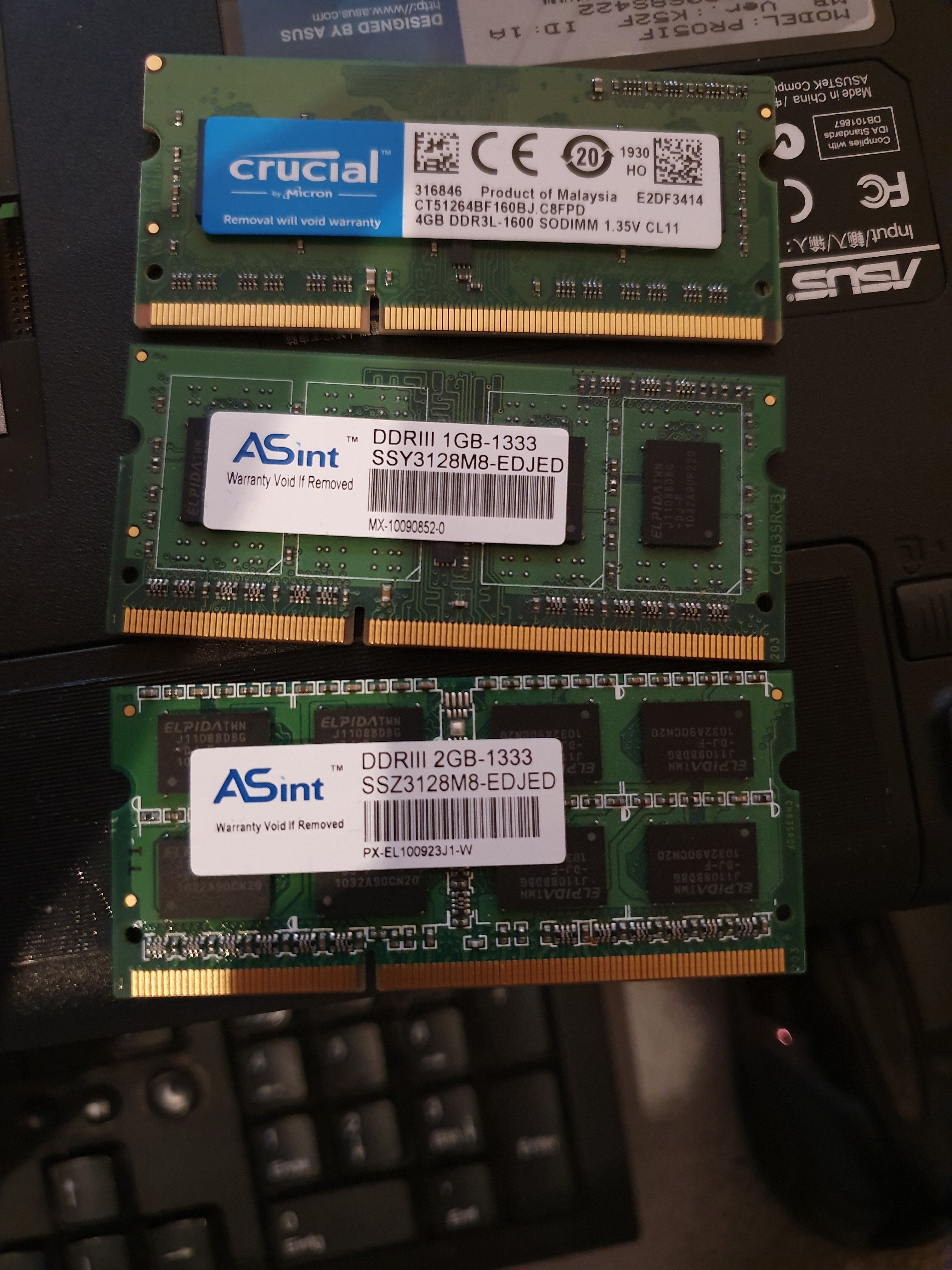

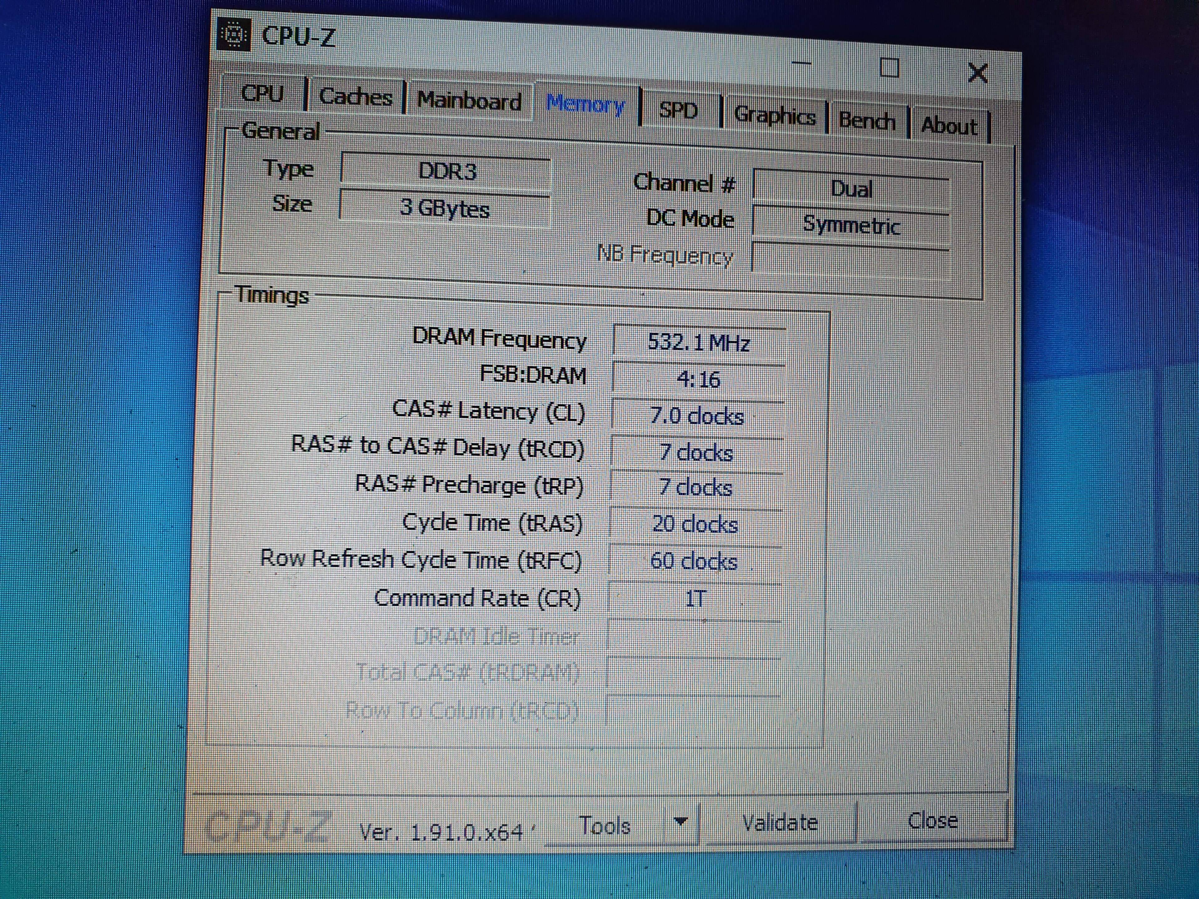

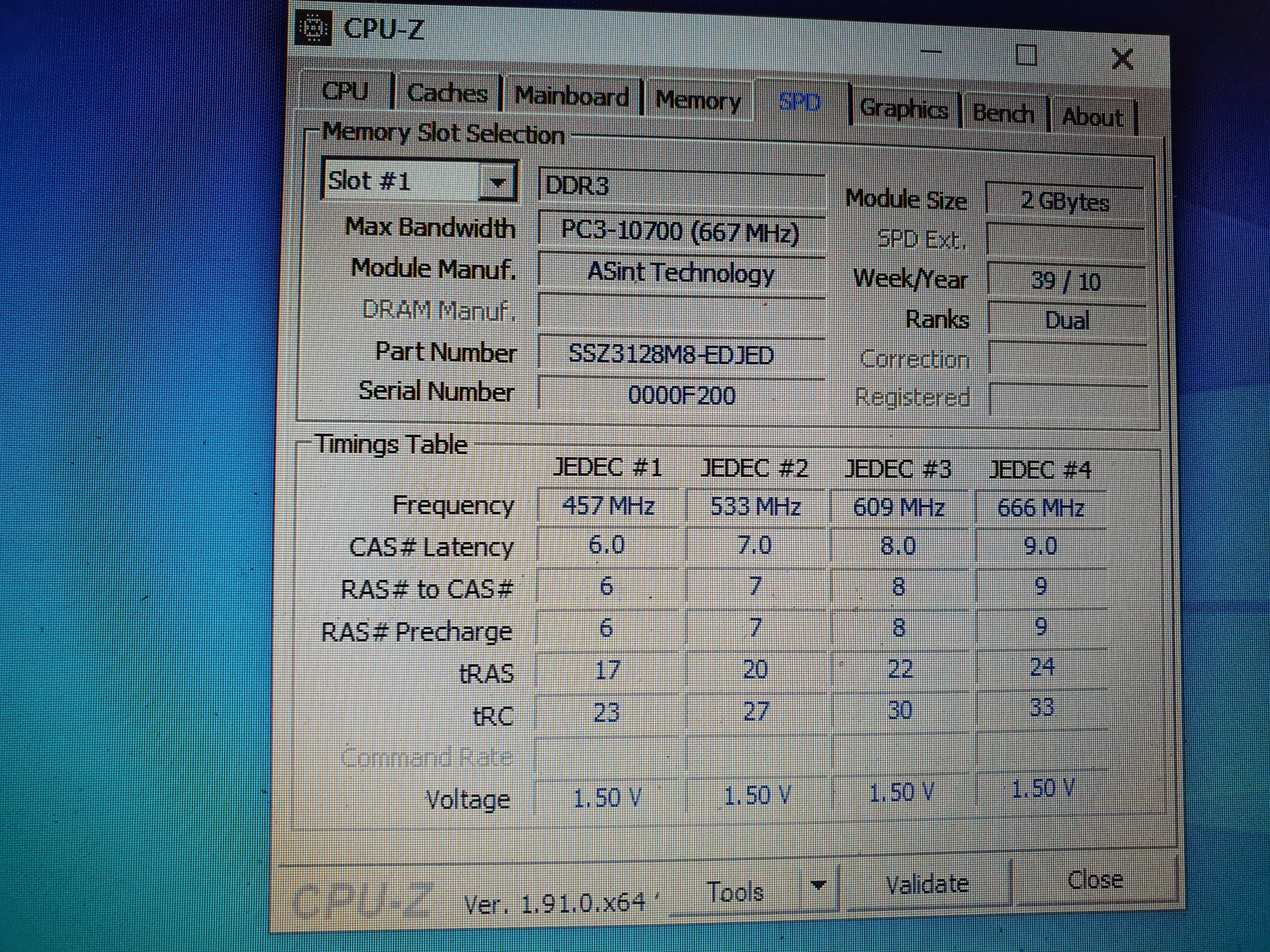

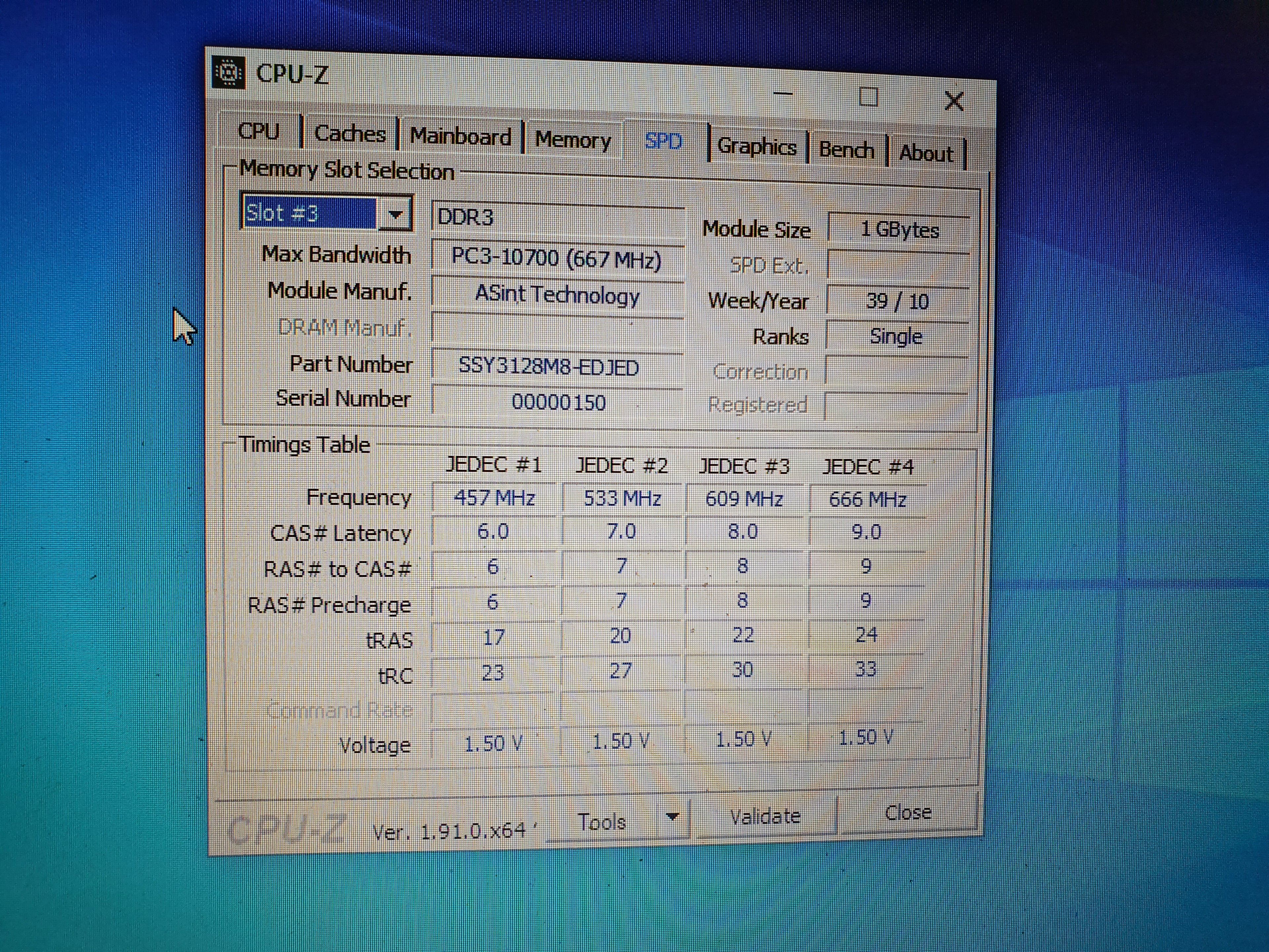

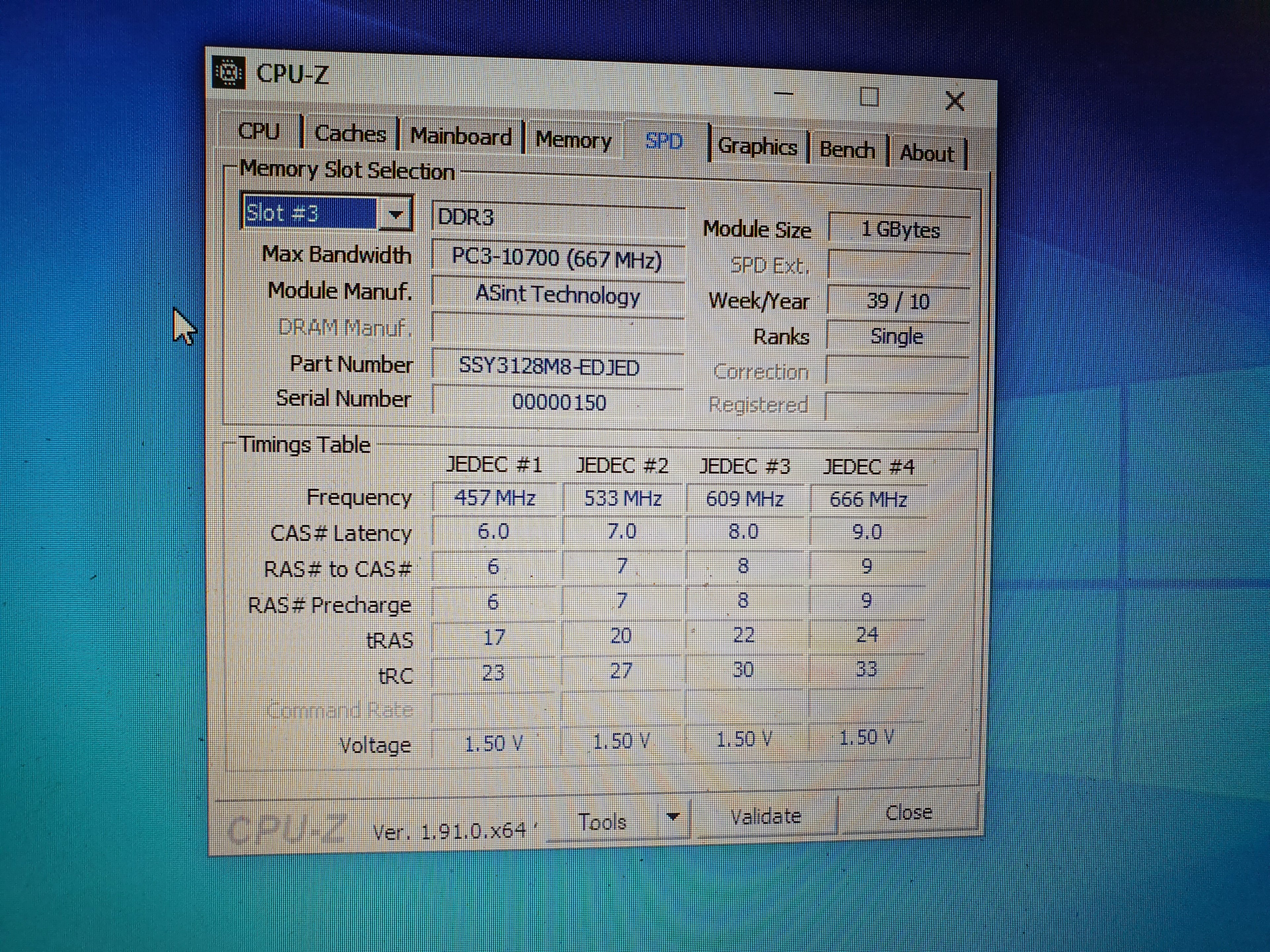

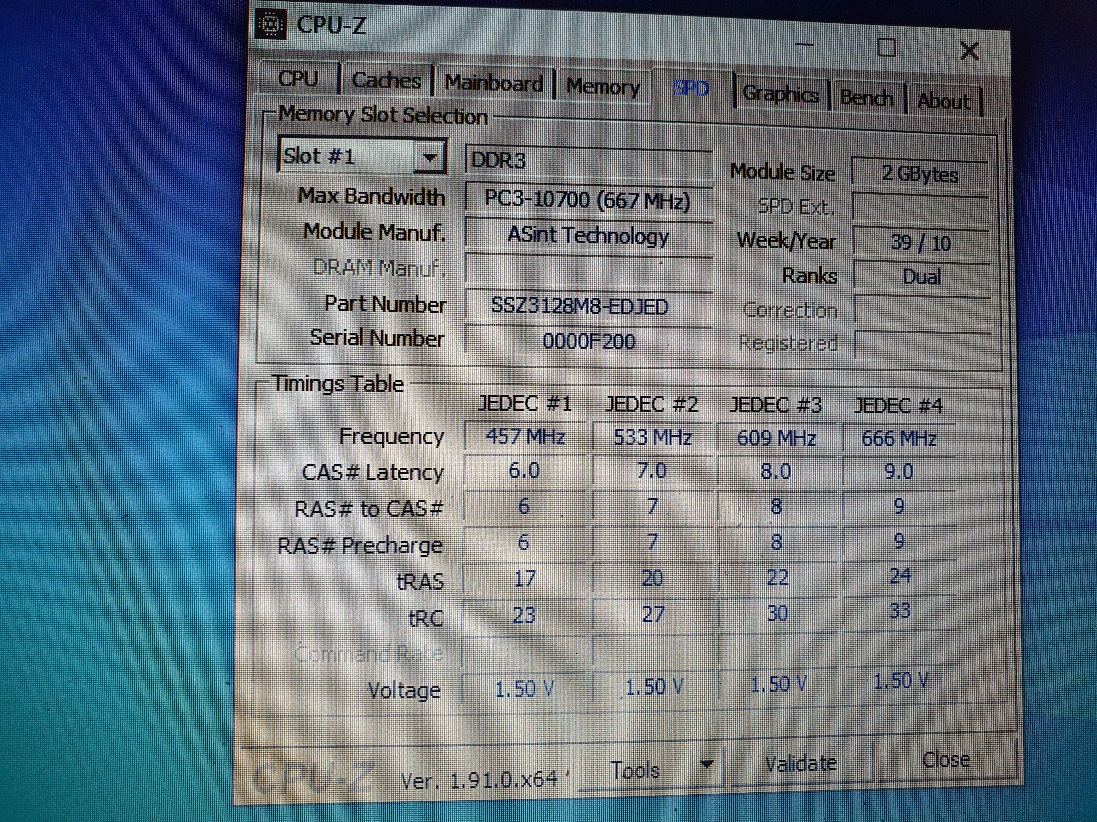

Hallo. Ich habe einen ca. 10 Jahre alten Laptop der Marke ASUS Pro5if K52F. Ich wollte den jetzt mit einer SSD und einem neuen RAM austatten, da dieser nur 3 GB RAM hat. Normalerweise wollte ich mir 8GB RAM zulegen jedoch riet mir ein Freund dazu, dass 4 GB vollkommen ausreichen würden. Also habe ich mir einen Crucial 4 GB DDR3 1600 Mhz RAM Riegel bestellt. Verbaut sind wie gesagt 3 GB RAM mit 1333 Mhz (1x 1 GB und 1x 2 GB) (siehe Bild). Das Problem nun ist, dass wenn ich den neuen 4 GB Riegel einstecke der Laptop zwar angeht, jedoch nichts weiterhin passiert. Der Bildschirm bleibt komplett dunkel. Erst wenn ich einen der alten Riegel dazupacke geht auch der Bildschirm an. In den BIOS werden mir dann auch 6 GB RAM angezeigt. Windows startet jedoch nicht. Ich bekomme lediglich die Meldung "Your PC ran into a problem and needs to restart" gefolgt von einem Neustart. Mit den alten RAM Riegeln kann ich dann das frisch auf die SSD aufgelegte Win 10 problemlos starten. Was mache ich hier falsch?
Zum Laptop:
Intel Core i3 370M 1,4
Mainboard Asus K52F
RAM (siehe Bilder)
Intel HD Graphics
LG BobbyS

Das Problem dürfte der neue RAM sein. Der ist DDR3L mit 1,35V, der alte ist normaler DDR3 mit 1,5 V.
Reaktionen: whats4
Deine CPU kann nur DDR3 800/1066, siehe https://ark.intel.com/content/www/d...core-i3-370m-processor-3m-cache-2-40-ghz.html
Dann wird es so sein, dass dein Notebook es nicht gebacken bekommt mit dem neuen RAM alleine zu booten, weil es den nicht richtig einstellen kann(Speed, Timings und Spannung). Eventuell, und da kenne ich mich einfach zu wenig aus, klappt das zusammen mit dem alten Riegel, weil diese zusammen eingestellt werden und sich dein Notebook am alten RAM orientiert. Hier wird der kleinste gemeinsame Nenner gesucht, daher wäre das dein alter RAM.
Abgesehen davon sollte man für volle Performance, auch wenn das hier vielleicht nicht so die Rolle spielt, immer beide Slots belegen und da du 4GB wolltest also eigentlich 2x2 GB. Vorher einen Blick in das Datenblatt seiner CPU zu werfen oder vorher im Forum nachfragen ist auch nicht verkehrt ;)

Hmm. Auf dem Bild und weiter unten bei der Tabelle steht kein L dran. Deswegen dachte ich dass es dann kein DDR3L ist

Der alte Prozessor kann 2x4gb Module verarbeiten. Jedoch nur RAM Module, die dual Rank sind.
