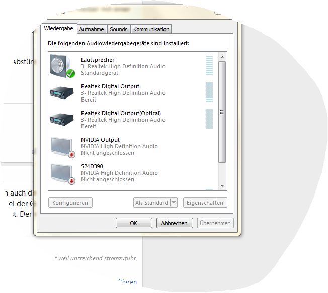

nein, irgendein Treiber vermutlich....schliesst man nicht normalerweise den Ton auch direkt am Soundchip des Mainboards an? Bei dir gehen der Ton und das Bild beide über das HDMI-Kabel der Grafikkarte? Du musst mal im Soundmanager gucken, also bei Audiogeräten, ob da alles richtig konfiguriert ist. Der realtek Audiochip ink. Treiber muss dann ja deaktiviert sein.
siehst, bei mir ist Nvidia deaktiviert, da mein Boxensy<stem am Mainboard, also am realtek Audiochip angeschlossen ist.
ich würd Audio getrennt anschliessen, vom mainboard direkt an den receiver

Richtig ich übertrage Ton und Bild direkt über das HDMI Kabel der Grafikkarte.
Klar ich könnte den Ton auch am Mainboard abgreifen, dann aber nur über Toslink oder halt analog.
HDMI erschien mir am einfachsten, da muss ich ja sowieso ein 10 Meter Kabel zum TV legen und brauche nicht noch ein genauso langes Toslink in entsprechender Qualität.
Wie hast du es denn bei dir angeschlossen?
Bei mir ist halt Samsung AMD high definition Audio Gerät aktiv
