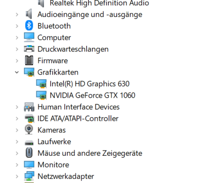

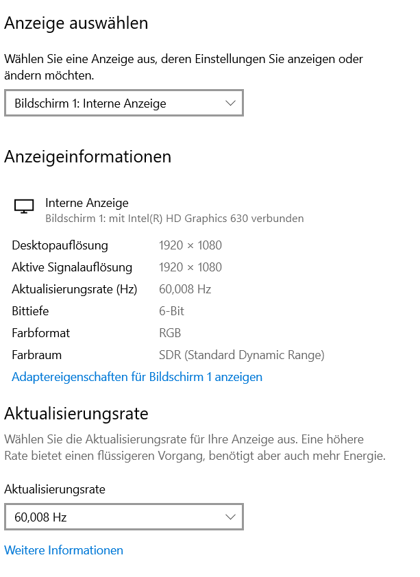

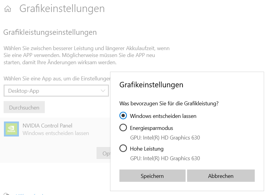

Das Gerät nutzt nur noch die Intel Grafikkarte. Diese ist aber zu langsam für Spiele. Mir ist es im akuellen Fifa aufgefallen, dass es nicht spielbar ist. Die Nvidia Karte wird im Geräte Manager mit einen (Code 43) und gelben Ausrufezeichen angezeigt. Wenn ich Karte deaktiviere und dann aktiviere verschwindet das und die Karte scheint erkannt zu werden. Das Nvidia Control Panel lässt sich ebenfalls nicht starten und in den Einstellungen unter Bildschirm wird in den erweiterten Einstellung nur die Intel Grafikkarte angezeigt.
Ich habe die Treiber bereits mehrfach neu installiert, den Rechner bzw. Windows neu aufgesetzt, Bios ist up to date und habe eigentlich alle Forenposts zu dem Problem gelesen, aber nichts hilft hier. Jetzt gehen mir die Ideen aus. Screenshot 2023-10-17 132005.pngScreenshot 2023-10-17 132046.pngScreenshot 2023-10-17 132112.png

Ich besitze kein Notebook. Aber müsste da nicht GTX 1060 mobile oder GTX 1060m stehen?!
Hast du den mobilen Treiber installiert oder den für den Desktop?
Und oftmals ist es leider zu empfehlen, den Treiber vom Notebook Hersteller zu nehmen, damit das alles klappt.

Code 43 ist leider, dass das Gerät angehalten wurde, weil es Fehler meldet.
OMzilla schrieb:
Vielleicht ein Hardwaredefekt?
Mmmmh, da du ja sogar Windows neu auf gesetzt hast, und das Gerät damit auch ohne extra installierte Treiber immerhin starten sollte (dann mag die Umschaltung nicht funktionieren, aber Fehler 43 sollte nicht sein), sieht es nicht so gut aus, leider.
