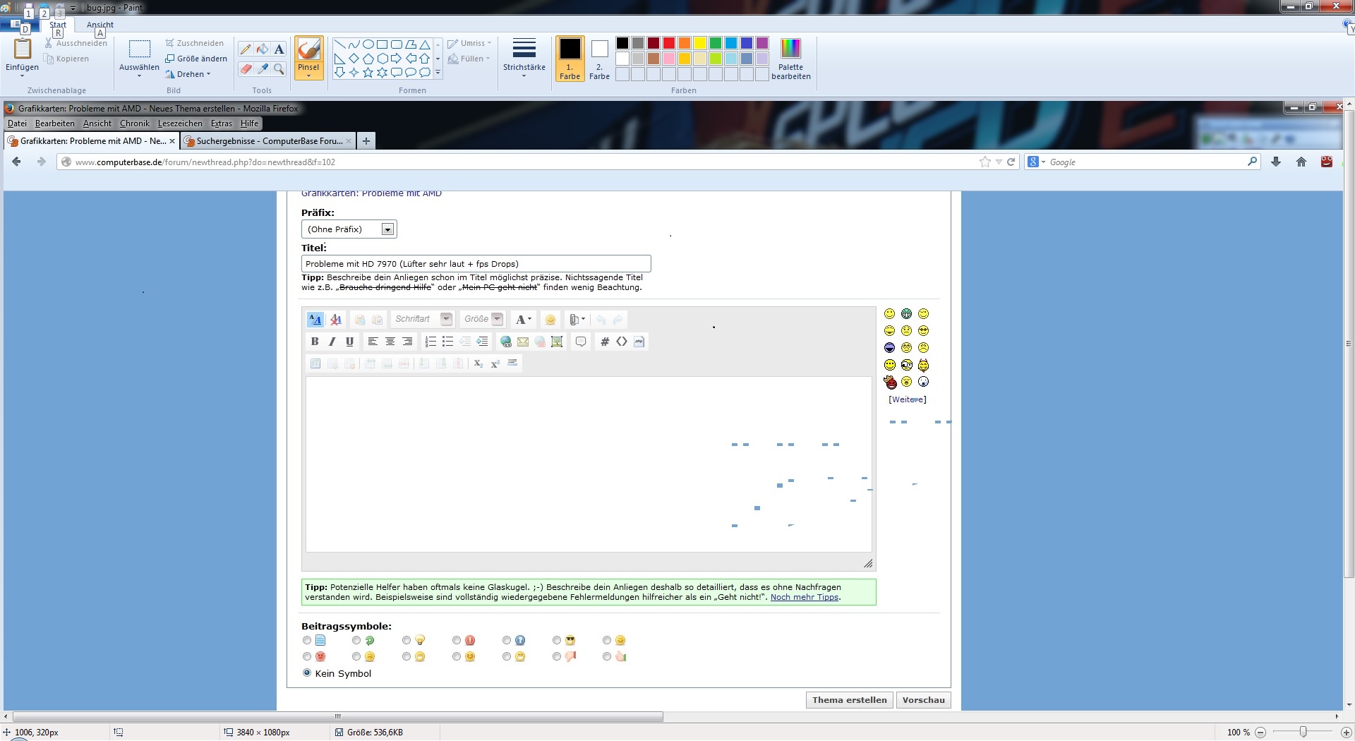

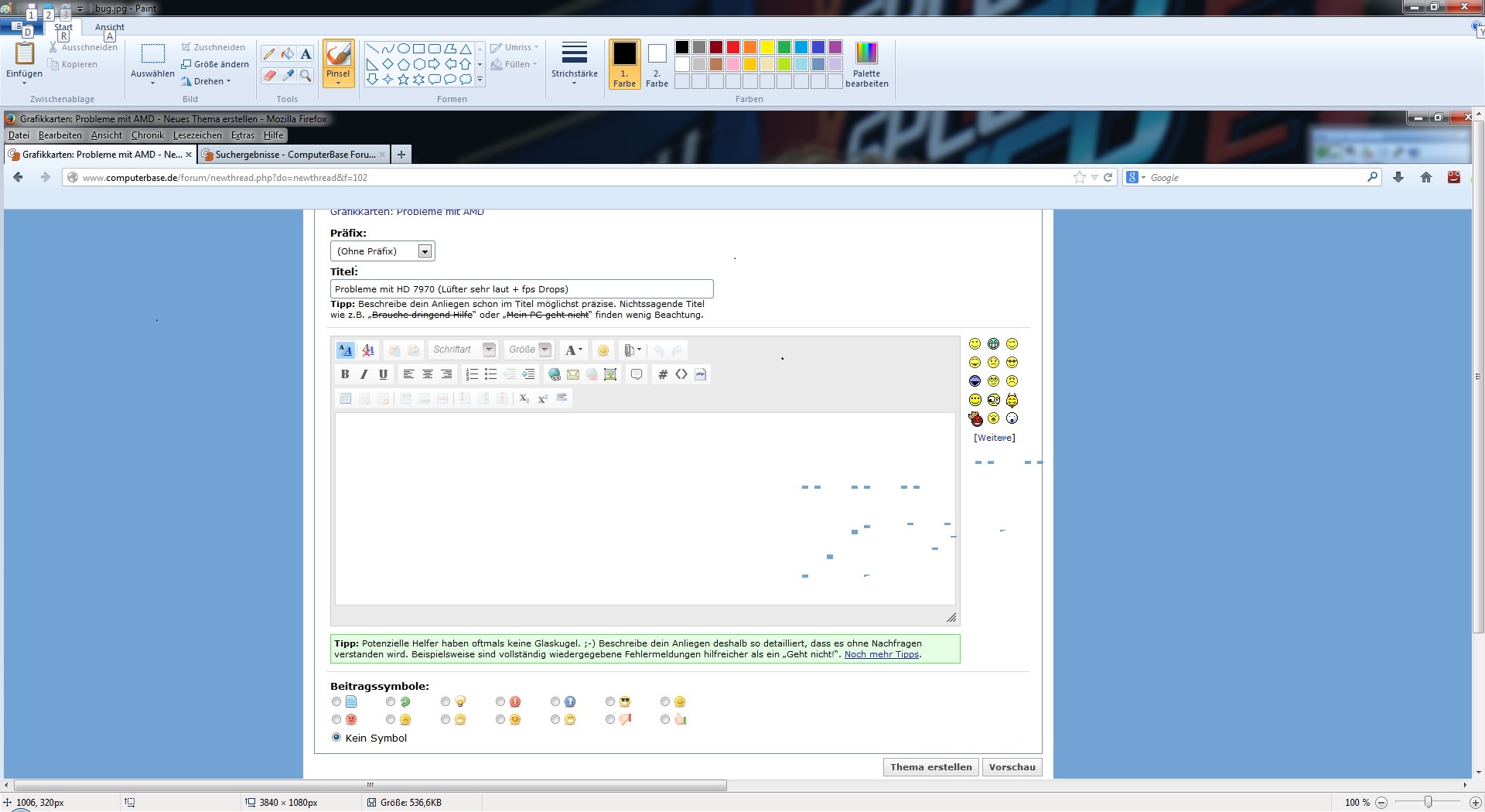

Es enstehen auch kleinere Grafikbugs siehe Anhang:
https://www.computerbase.de/forum/attachments/bug-jpg.366538/

Die GPU geht kaputt. Tausch sie um falls Garantie vorhanden.
