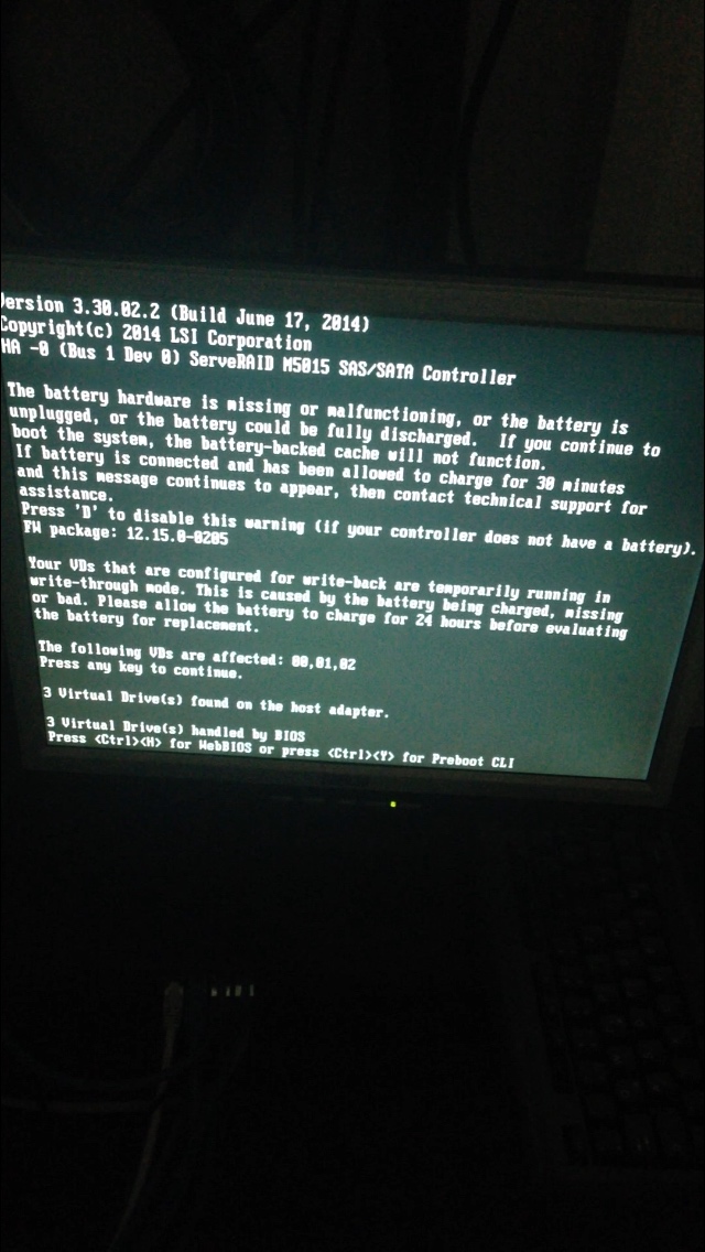

Hi zusammen,
für mein Raid-Controller M1015 habe ich mir nun eine neue Batterie gekauft:
Siehe auch hier: https://www.computerbase.de/forum/threads/raid-controller-batterie-kaputt-ibm-m1015.1607504/
Bzw. diesen hier gekauft: http://www.ebay.de/itm/IBM-ServeRAI...wzLlXh5WP&clk_rvr_id=1075735914876&rmvSB=true
Als ich diesen in meinen Controller eingebaut habe bootet mein Server mit folgender Meldung:
Siehe Bilder
Schon mehrmals abgestöselt und wieder dran gestöpselt, eingebaut - ausgebaut, lief jetzt 2 Tage, keine Änderungen.
Ist das ding wieder kaputt ? Mache ich da was falsch ? Sitzt die Batterie nicht richtig ?
Bitte um Hilfe..

Steht eigentlich doch alles dort.
30 Minuten laden hast sie wohl schon mindestens lassen, also ist sie nicht richtig angeschloßen oder defekt/tiefentladen. Ist halt nunmal gebraucht das Ding. Lebensdauer ist zwischen 1 und 5 Jahren im Schnitt.

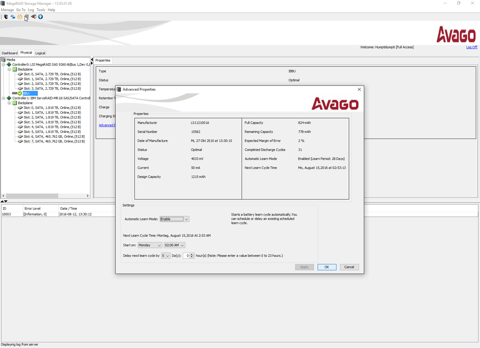

Nimm mal "MegaRAID Storage Manager" her und schau, was die Batterie sagt.

Wenn ich danach in das WebBIOS gehe also in den Config Wizzard dann meint der auch ist nicht mal eine installiert "not present", wenn ich die Batterie anschließe die dabei war sagt er mir wenigstens das es eine leere Batterie ist aber zumindest bekomme ich die infos. Also eher falsch angeschlossen ? Aber mehr als einklicken kann ich das ding nicht.
Bringt da vielleicht ein FW Update ?

Wie schon gesagt. Ins MRM gucken und sehen was zur Batterie gesagt wird.
Ansonsten Batterie abklemmen und die VDs auf Always Write Thru stellen und fertig. Die Batterie hilft nicht wirklich viel. Und eine Arbeitsumgebung bei der es um was geht scheint das ganze ja nicht zu sein. Sonst würdest du nicht mit gebrauchten Batterien rumhantieren.

Anhang 574397
- Installiere das nachher mal auf eine VM.
- Ansonsten Batterie abklemmen und die VDs auf Always Write Thru stellen und fertig. Bei einem Raid 1 vollkommen iO 120 MB Write and Read

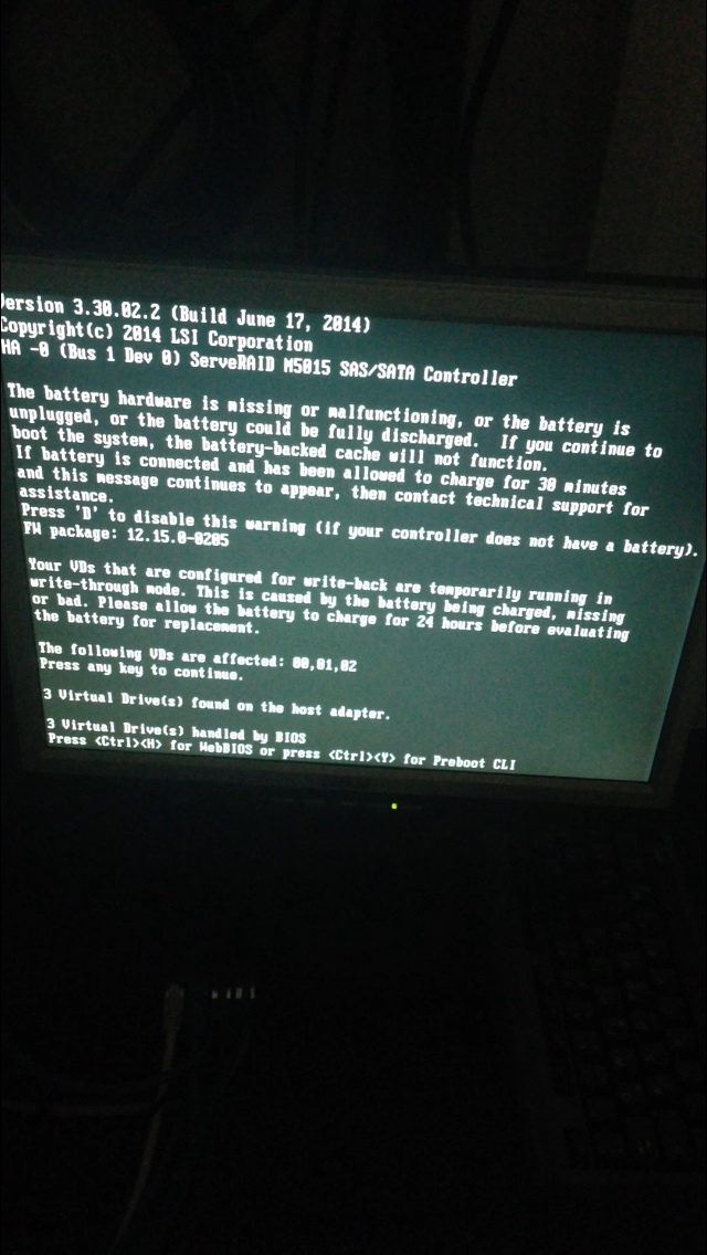

Jetzt merk ichs gerade: Du hast Müll geschrieben. Du hast laut deinem Screenshot einen 5015 keinen 1015 Controller. Darum finde ich auch nirgends einen Akku für den 1015 weils den schlicht nicht gibt dafür. -.-
