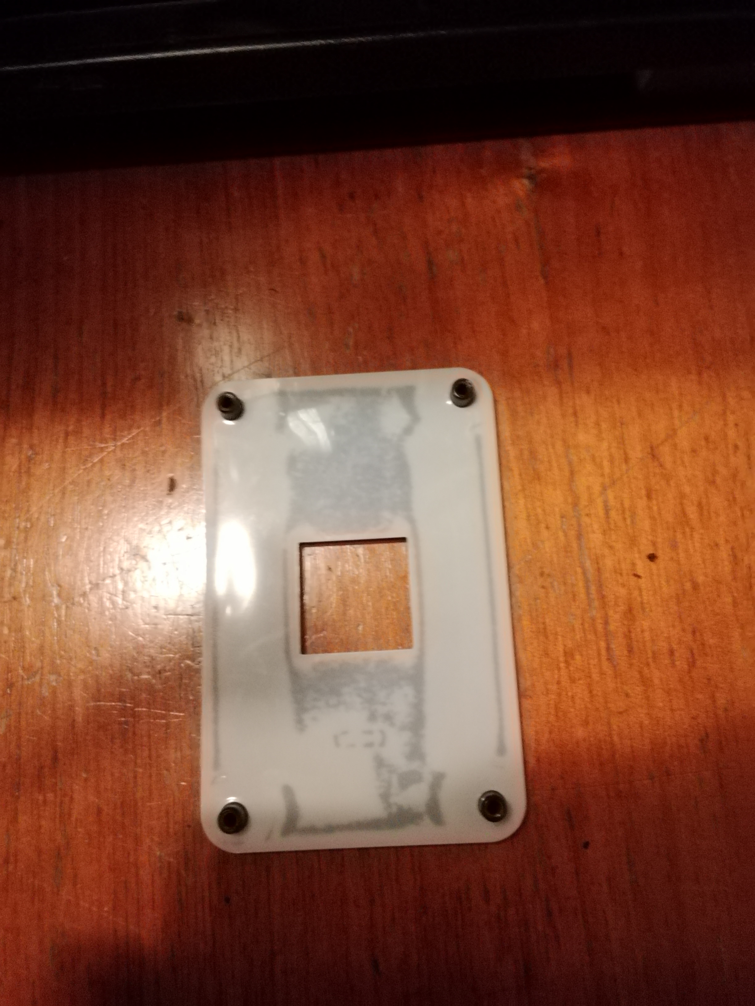

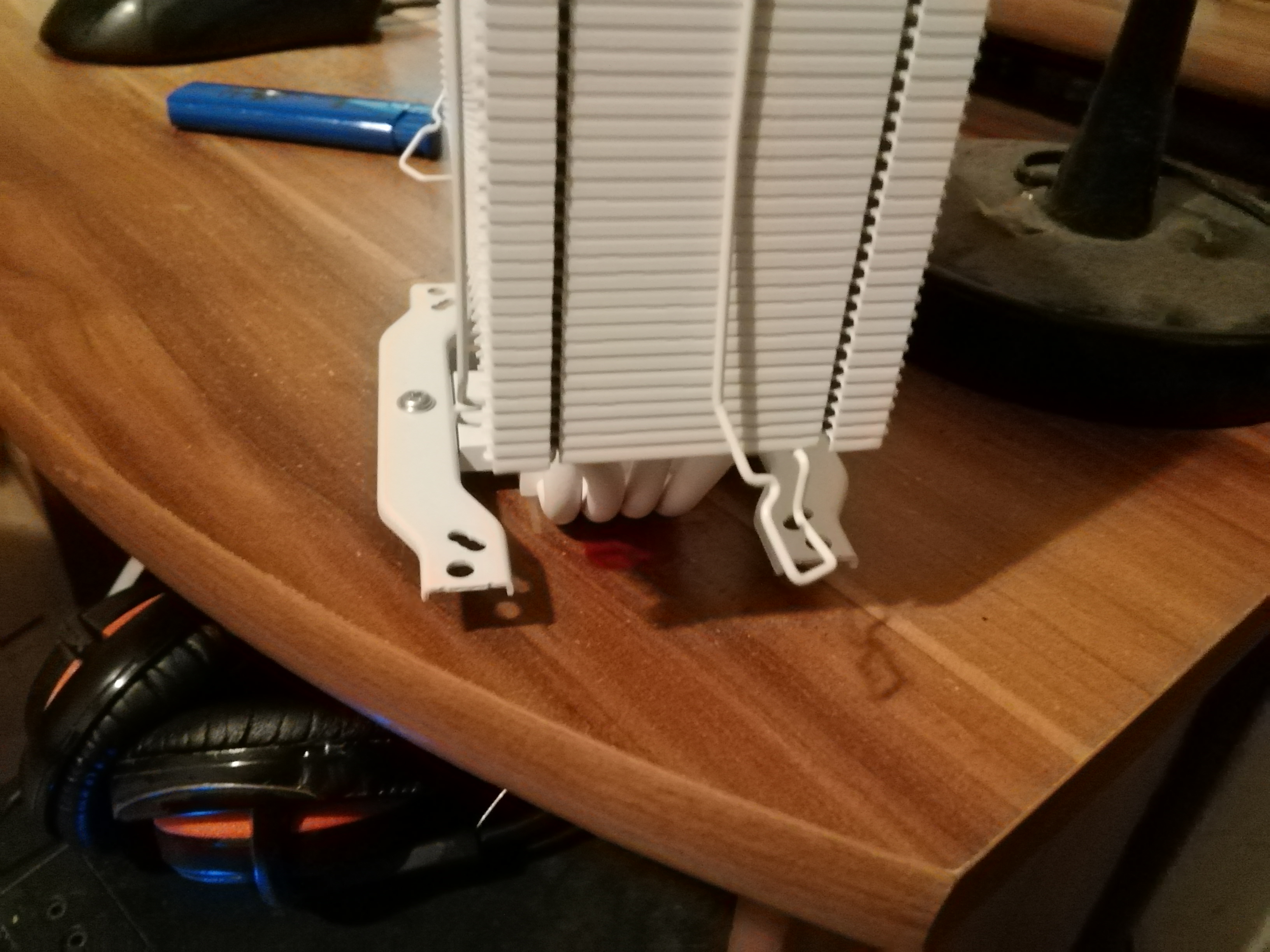

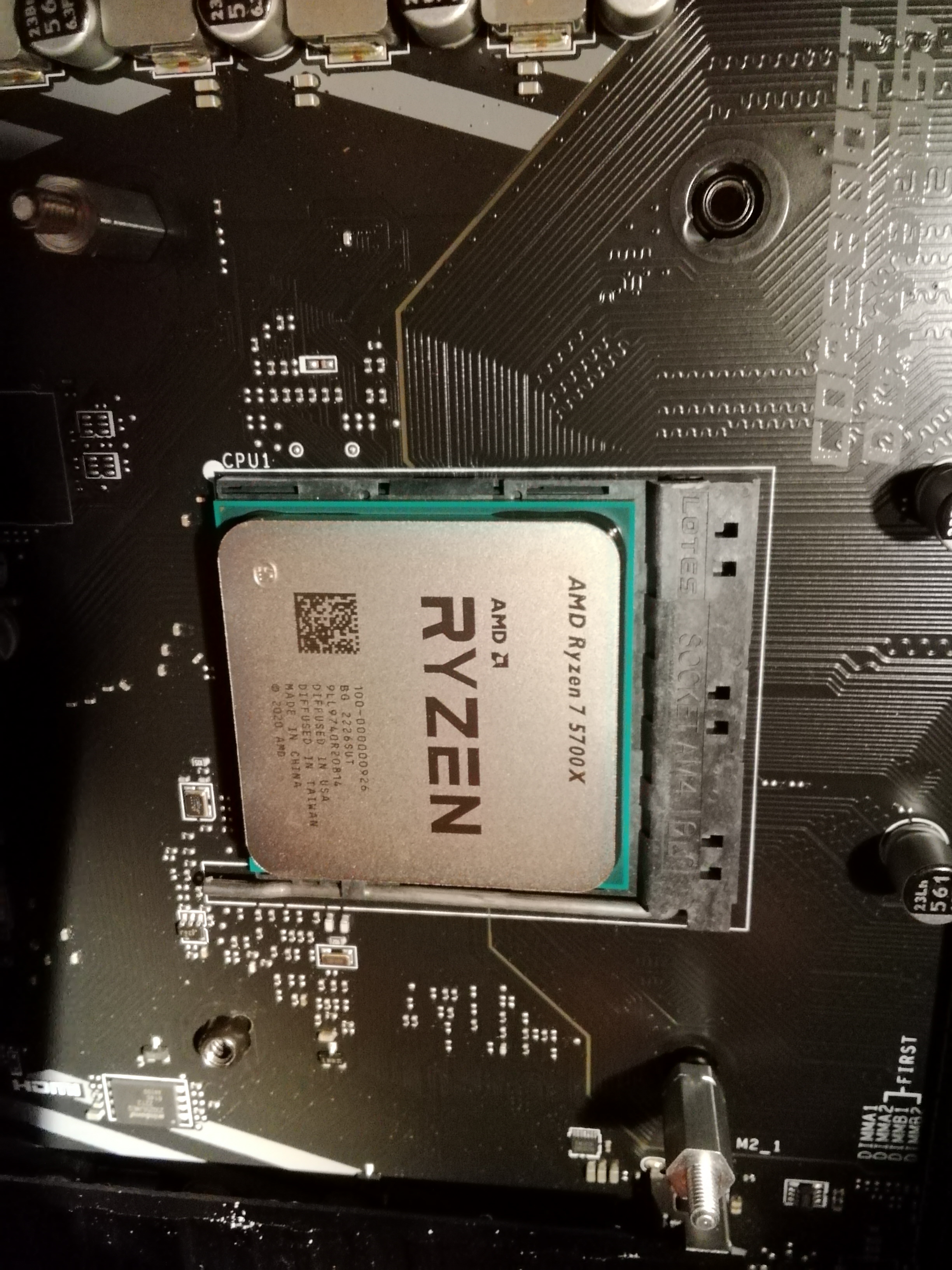

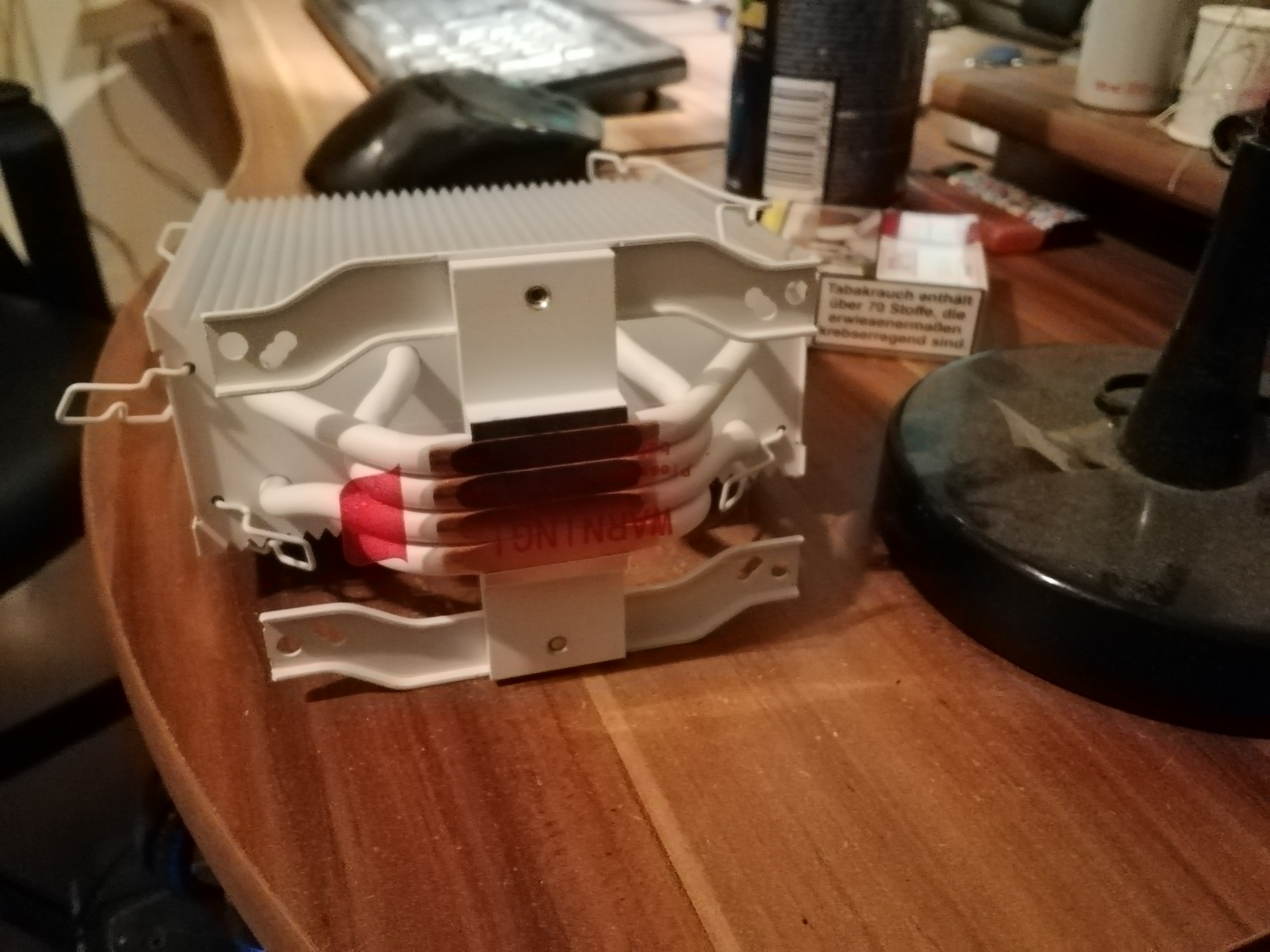

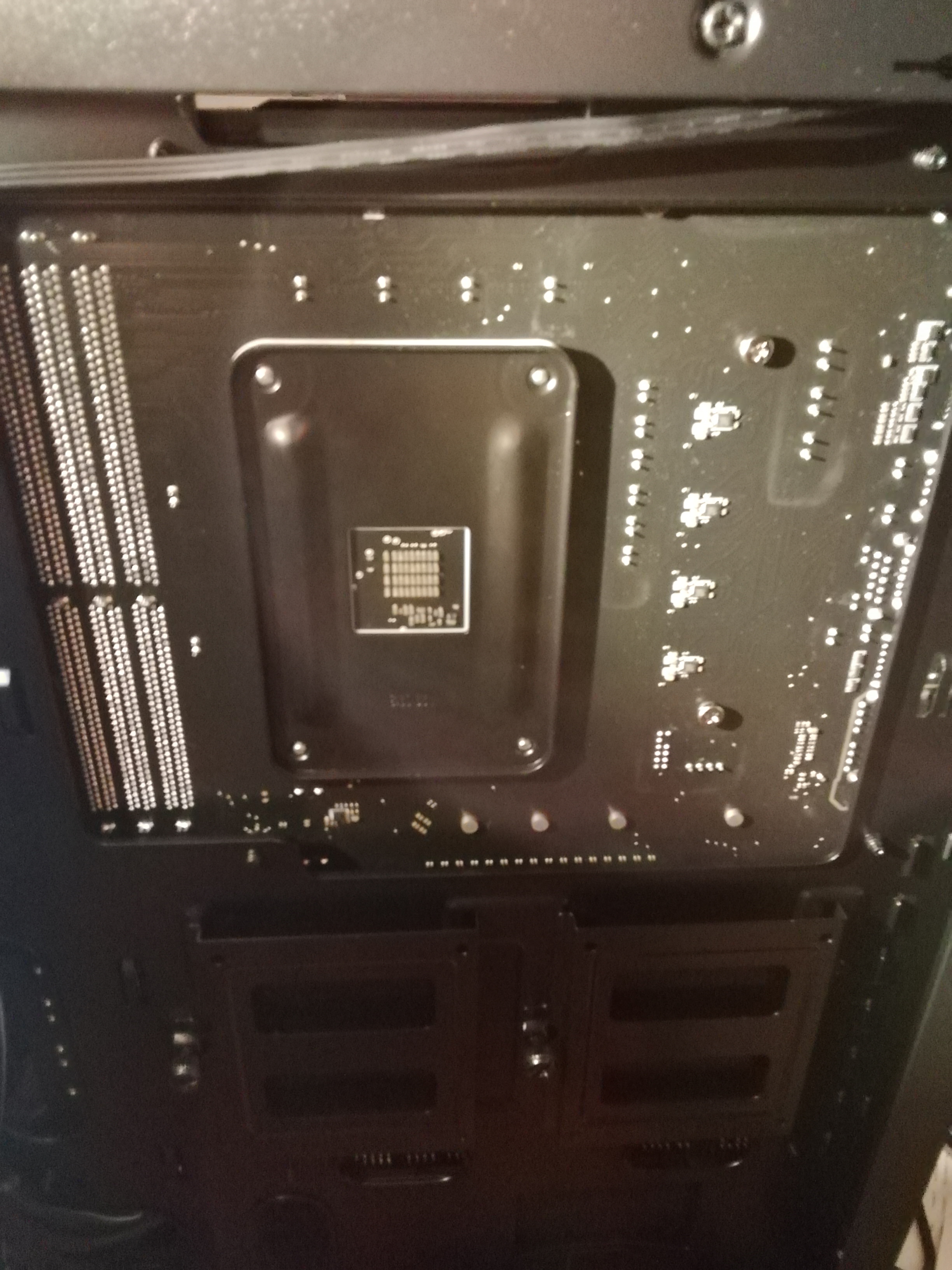

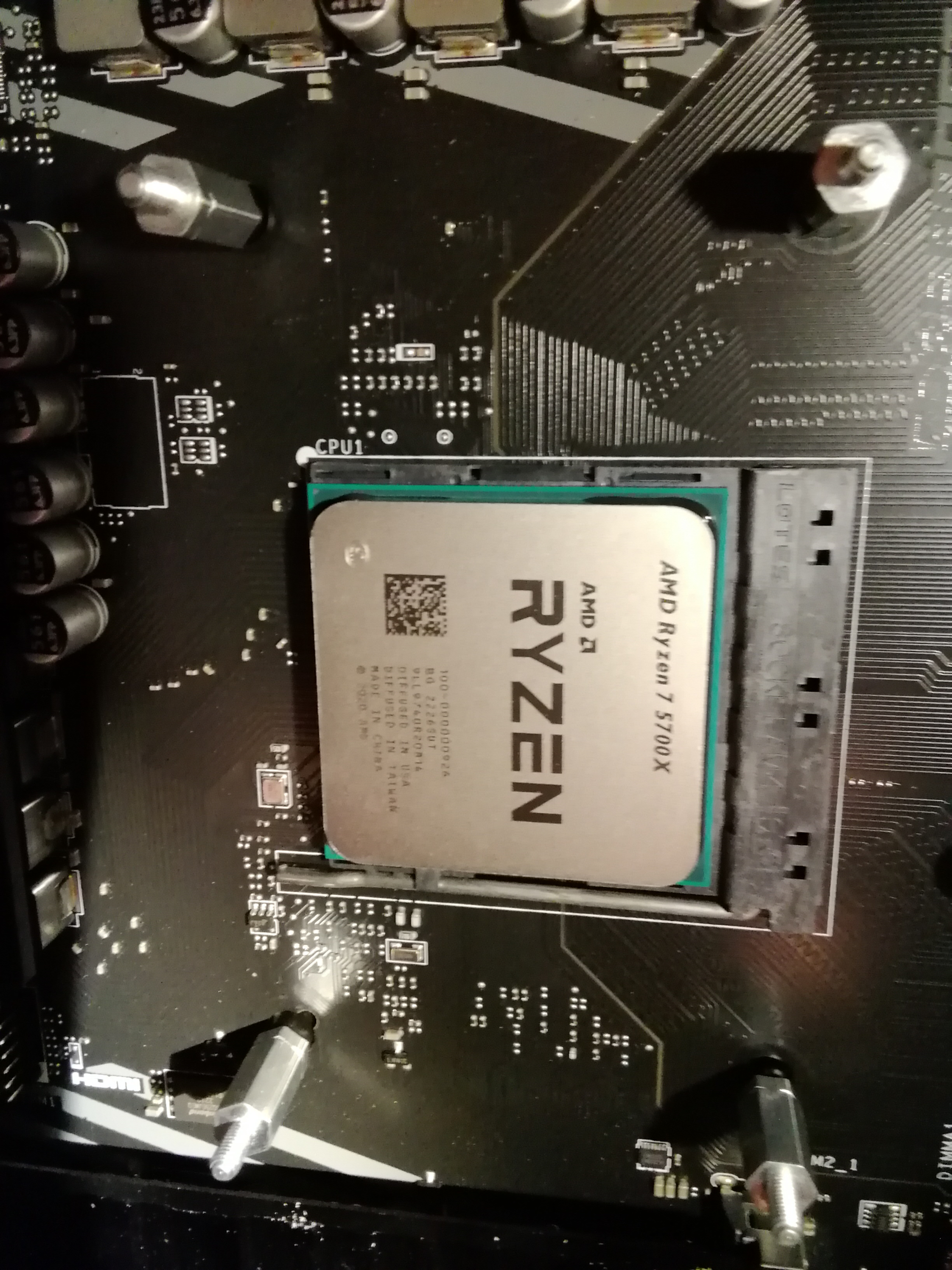

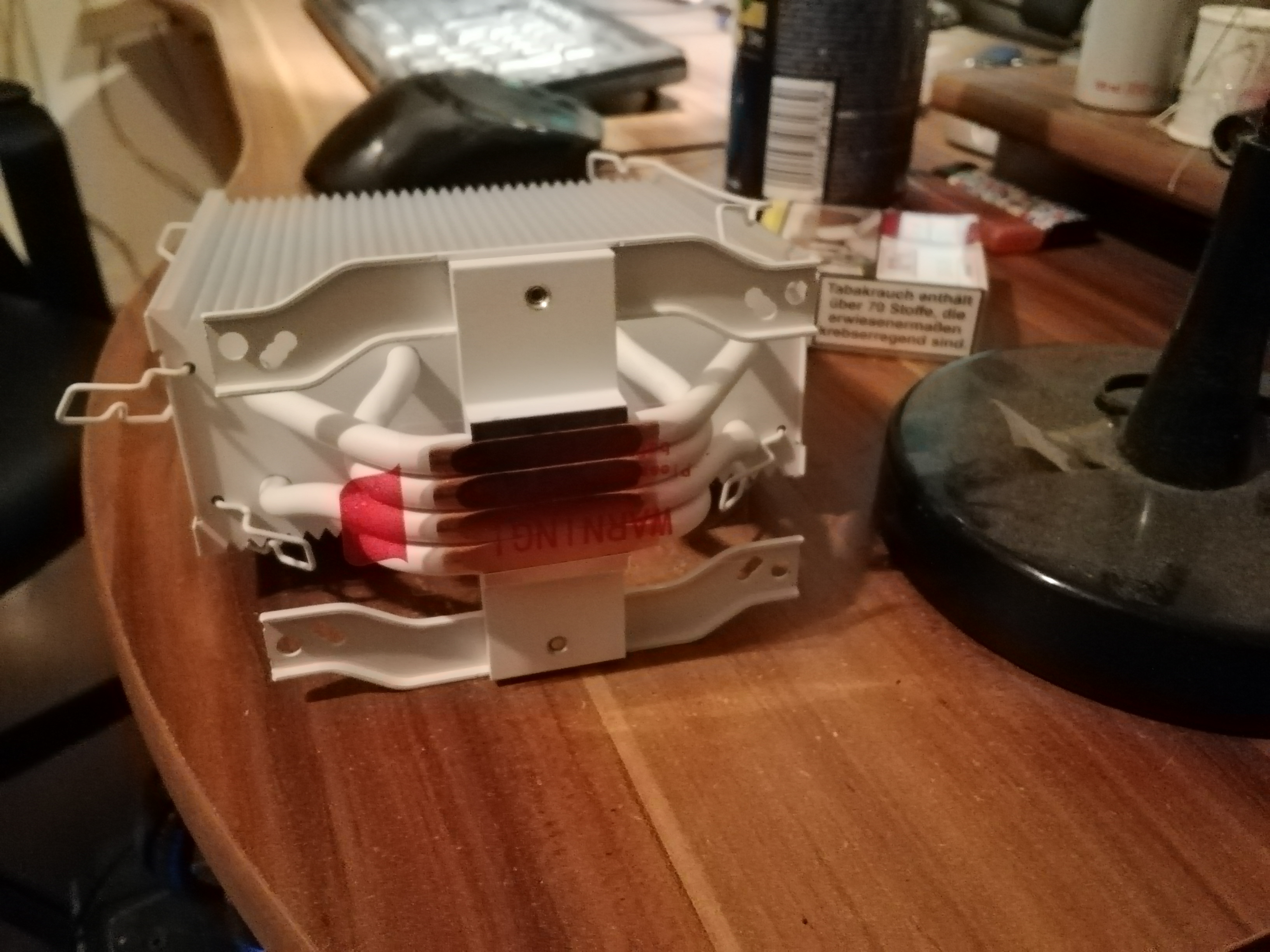

Abend. Baue mir grade meinen neuen Rechner Amd 5700x +MSI B550 A Pro mit Artic Freezer Duo zusammen.

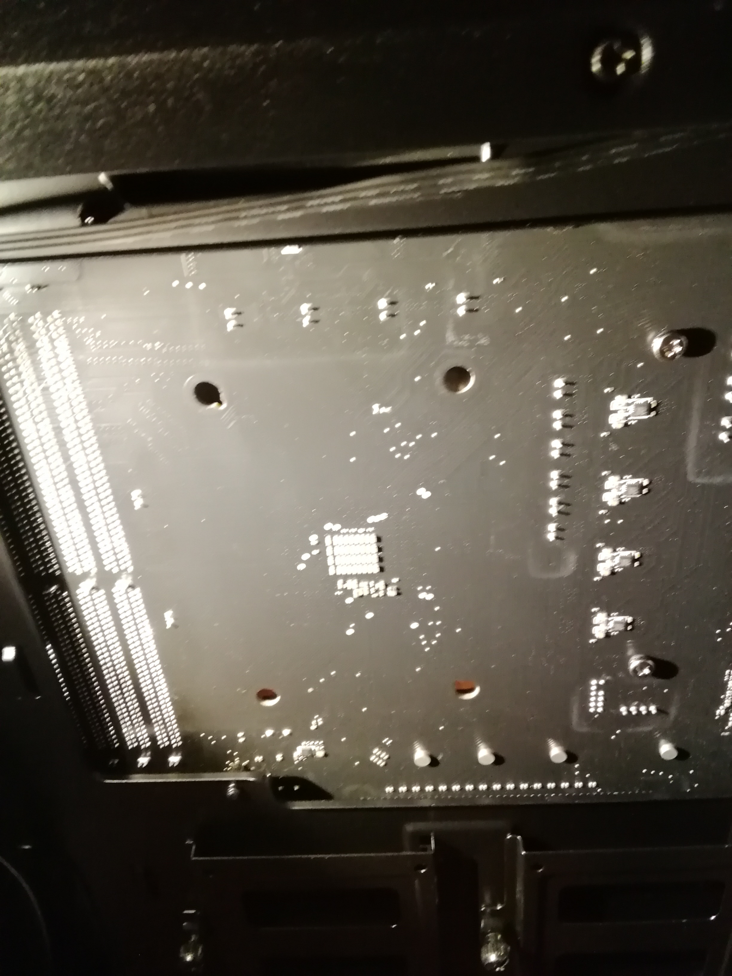

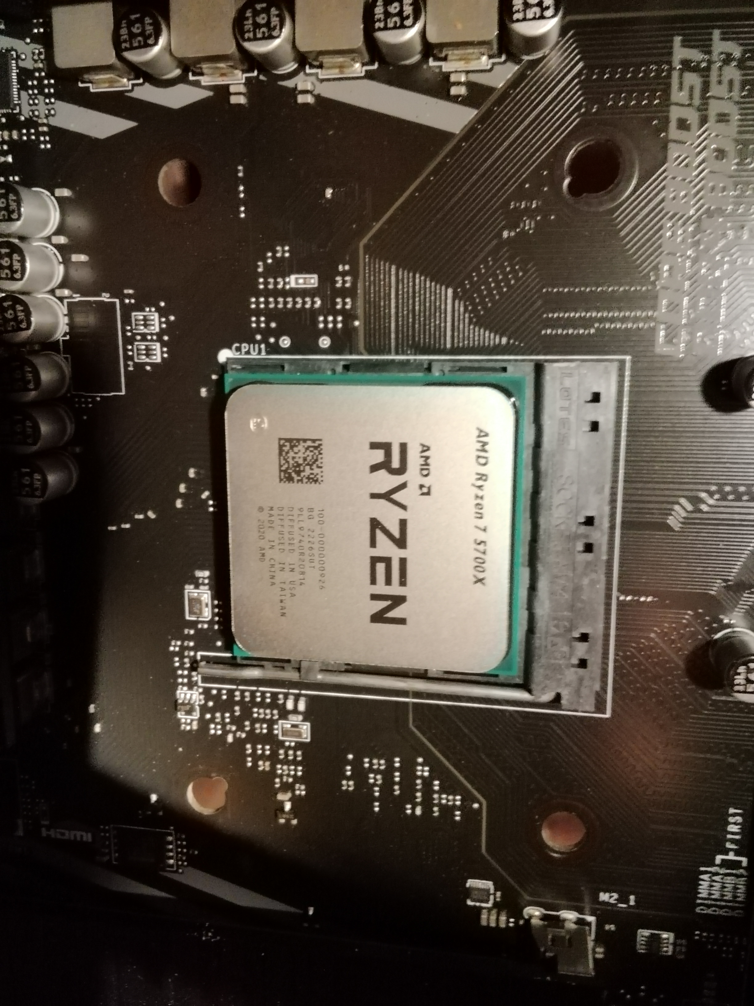

Beim lösen der alten Lüfter Halterung um die neuen Distanzschrauben rein zu schrauben( AMD 1 Kerbe) fiel die CPU Halterung(nennt man die so?) vom Board...ist das normal? Mit rein getreten Distanzschrauben entsteht ein Spalt zwischen der Halterung und dem Board.Es wackelt also.
auf den Fotos ist der Spalt nicht wirklich sehn,mir macht die lose Halterung sorgen. Bevor ich die Cpu da jetzt rauf schraube,nochmal von euch abchecken lassen...
Falls ihr noch fragen habt oder Fotos benötigt meld euch....
MFG Marco

Ähm, wieso schraubst du Abstandshalter (Distanzschrauben) auf die Backplate (Halterung) ? Oder sind die so vorgesehen vom Kühler (Handbuch schauen ob das die richtigen sind).
Edit: Ja ich seh es gerade auf der Homepage, scheinen die richtigen zu sein. Waren da vielleicht noch kleine Unterlegscheiben dabei. Eigentlich sollte sobald der Kühler festgeschraubt wird auch das leichte wackeln nachlassen.

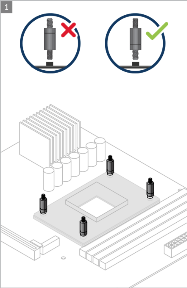

Hier das Installationsvideo von Arctic selbst. Habe den Freezer 34 (ohne Esports Duo) und da ist die Installation die gleiche.
Also wenn ich das mit 2 linken Händen schaffe, wirst du das auch hinkriegen ;)

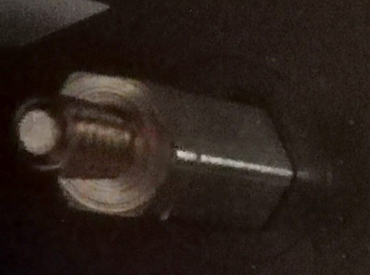

War eine Schraube verkehrt rum....Kann die Halterung trotz Distanzschrauben nach hinten mehrere Millimeter raus ziehen
Hab mehrere Videos angeguckt, bei denen war die Halterung am Board nicht lose war,
Was mir Sorgen macht,das die Halterung trotz Schrauben ,halt nicht fest ist....der Rest ist Mx4 drauf,CPU Kühler festschrauben und weiter gehts

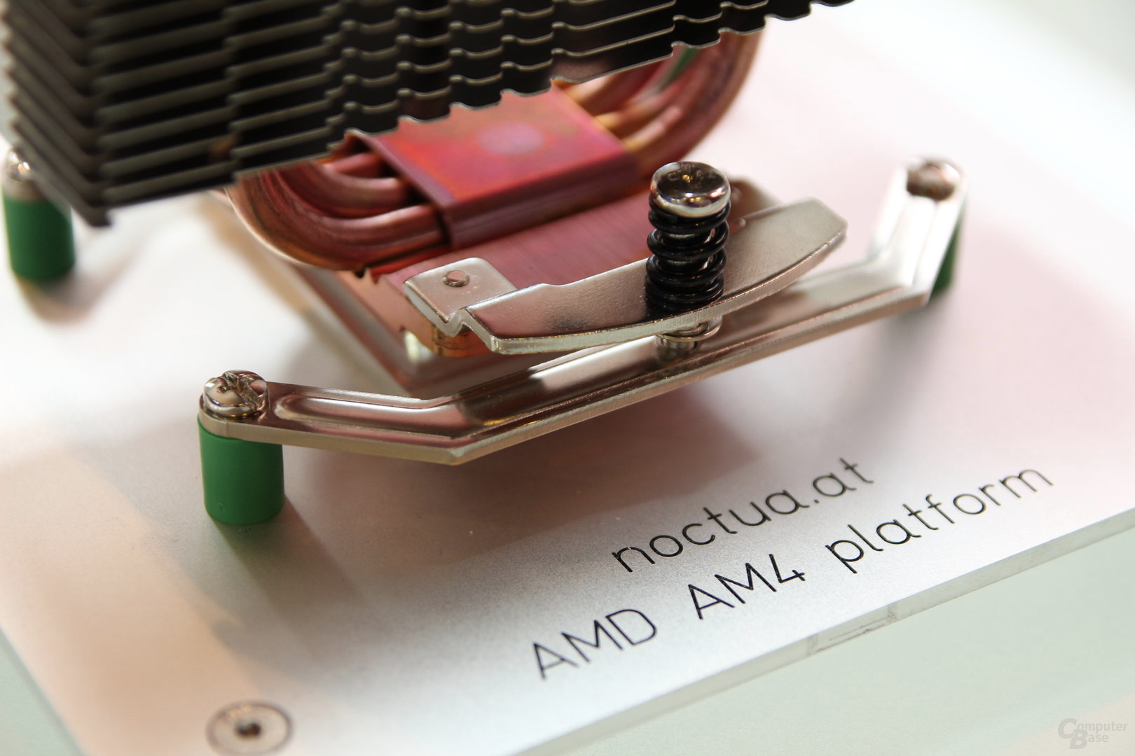

Das ist bei diesem Montage-Kit so um den Anpressdruck aufzubauen. Andere Montage-Kits besten aus zwei Teilen und haben Schrauben mit Federn.
Einmal ohne Wärmeleitpaste montieren, dann ist geklärt ob der Anpressdruck reicht.
