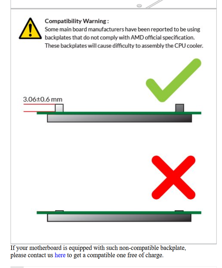

damit andere nicht die selbe Erfahrung machen müssen: ich wollte gestern meinen Arctic Freezer 34 eSports Duo auf mein MSI MPG B550 Gaming Edge WIFI installieren und musste feststellen, dass diese nicht kompatibel sind. Eigentlich sollten diese kompatibel sein. ..ich mich zu blöd angestellt habe.
Der Arctic Freezer 34 eSports Duo ist mit dem MSI MPG B550 Gaming Edge WIFI ab Werk kompatibel!
Die Backplate wackelte nur bis zur vollständigen Montage des Lüfters.
Zum Montieren muss die Backplate unten an das Mainboard gedrückt werden.
Die Kontermuttern des Freezer 34 griffen erst nach Druck von oben auf die Lüfterhalterungen..
Jetzt sitzt er mit der original Backplate fest.

Siehe auch hier, steht jetzt in der Montageanleitung.
Aber ehrlich wenn MSI es zum Teil nicht schafft eine spezifikations konforme Backplate
zu liefern gehören sie in den Arsch getreten:

Ihr beim Mainboard beigelegte Backplate könnte inkompatibel sein, wir hatten bei MSI diverse Boards wo MSI nicht AMD Konforme PCBs und/oder Backplates verwendet. Das kann ich leider nicht vorhersagen und muss getestet werden.
