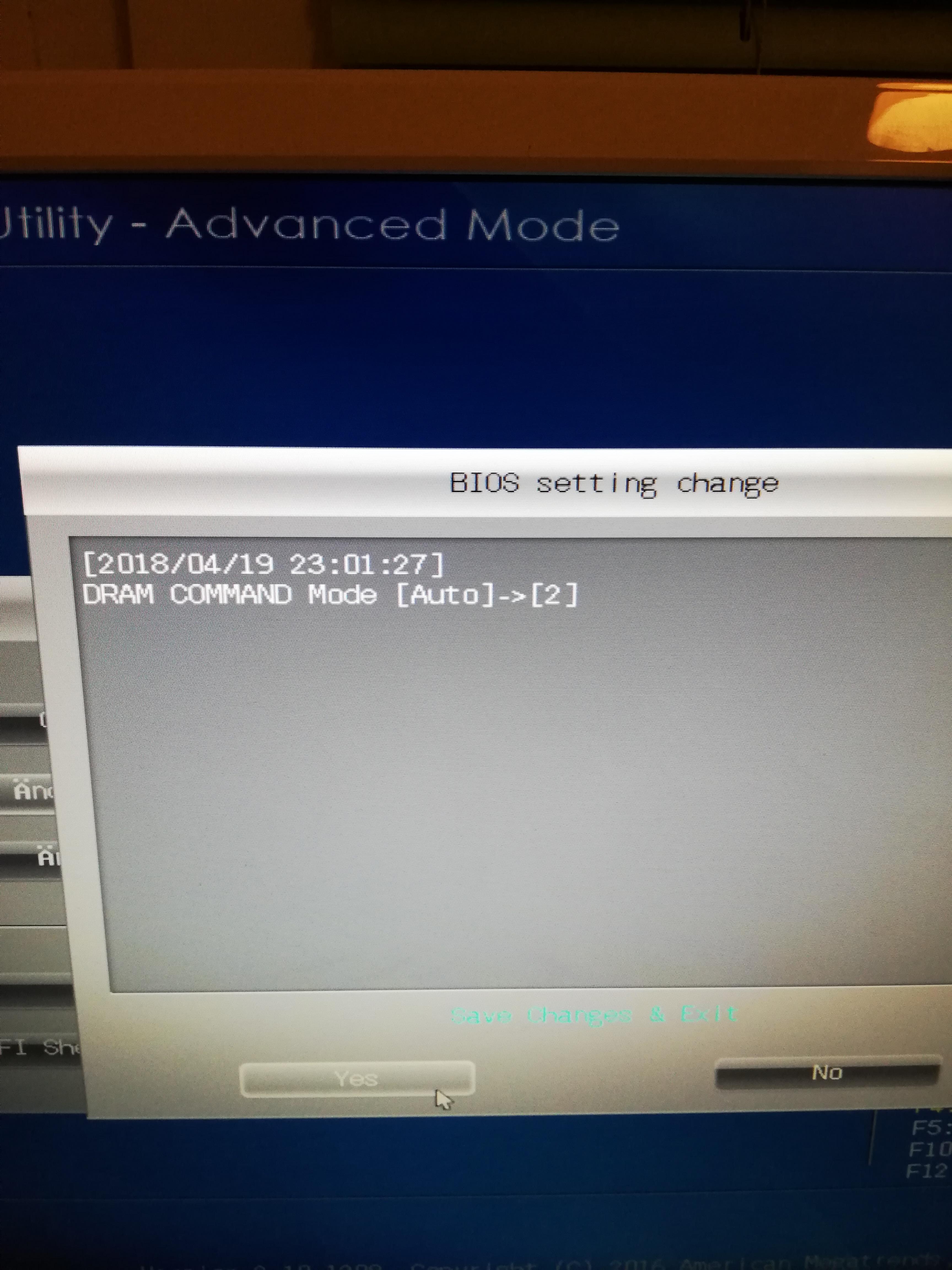

Den "DRAM COMMAND Mode" auf den Wert 2 stellen und beim Beenden des BIOS speichern.
Wenns nicht klappt muß in noch länger drüber nachdenken, sorry.
Hab es umgestellt leider keine Besserung :( im Anhang hoffe richtig so

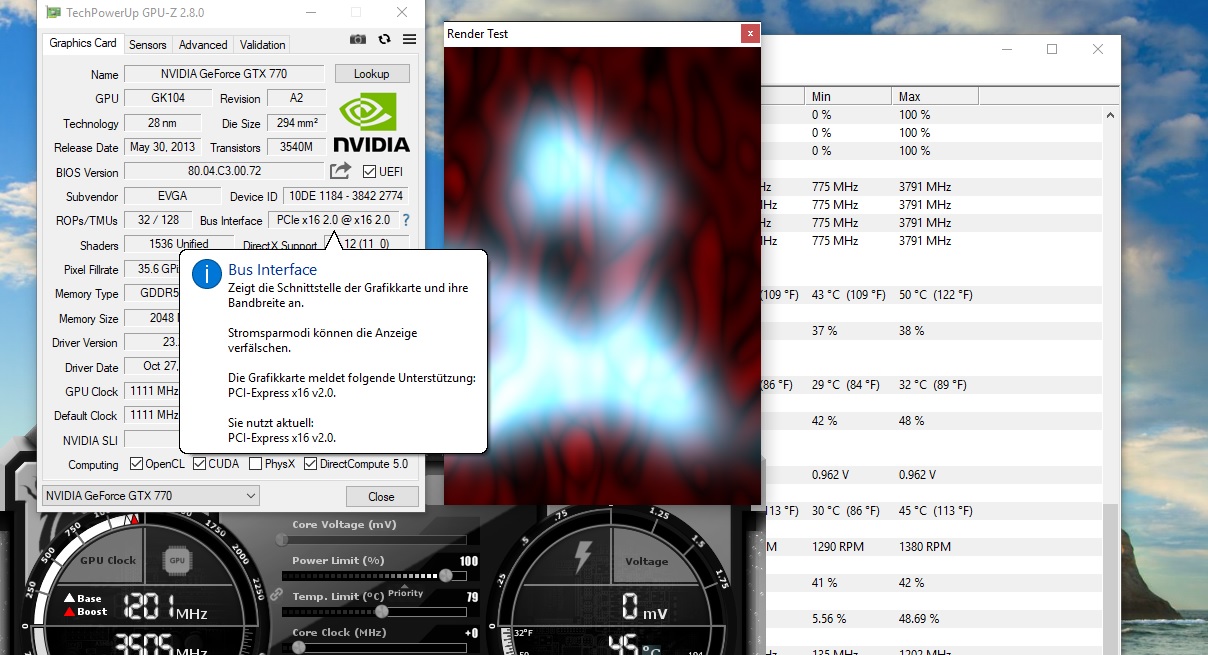

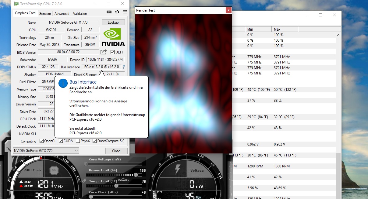

Mal ne Frage:
eine GTX 770 müsste PCIe 3.0 sein, egal welches Modell.
Dein MB von ASUS unterschtützt 2.0
GPU-Z zeigt aber PCIe 2.0 @ 1.1 ?!
Ist das Normal bei Nvidia-Karten??!
Ändert es sich wenn du den Render (blaus "?" daneben) anklickst??
Ansonsten müsstest du das manuell im BIOS einstellen.
Das ist halt das was mich verunsichert:
bei meiner RX470 werden @x16 3.0 auch beim 300-MHz-idle-Takt angezeigt. :freak:

wo finde ich in gpu z den render test ? wie finde ich ein sync Problem raus und wie schaue ich nach wegen der spannung der karte ?

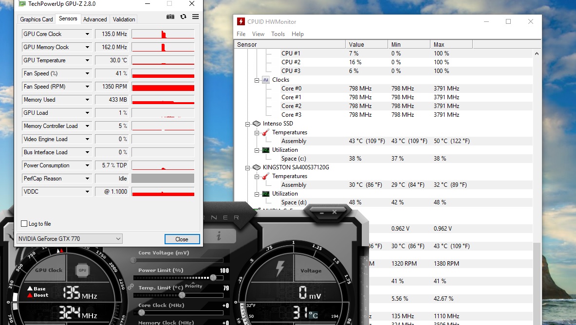

Ich habe heute auch den grossen Kühler Verbaut. HW Monitor zeigt nach 1 stunde prime 95 max Temp 58 Grad idl 28 Grad da Sollte Jetzt alles Passen .

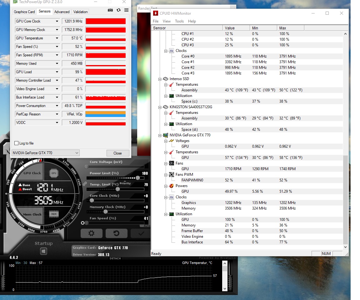

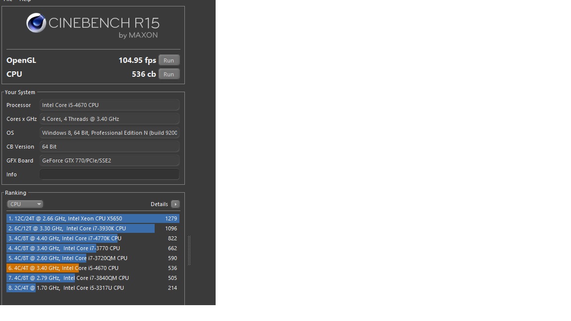

Hier noch 2 Bilder die karte Sprinkt bei cinebench kurz auf 1,100 VDDC unter GPU Z aber HW Zeigt max weiter 0,962 V an.
Test jetzt ma games auf volle power und mach video.
Hier noch das Render Bild habs gefunden :) Die V bleibt bei HW auf 0,962 V Stehen aber bei GPUZ Geht Sie auf 1,2000 V
Und das sensor bild vergessen Hier noch ?

Stimmt, HWMonitor zeigt die Spannungsänderung nicht an, das Tool hat noch nie viel getaugt. Karte sieht ok aus.
Vielleicht hat's ja was mit deinem 60fps Cap zu tun, wenn die CPU nicht limitiert. Auffällig ist ja, dass die Karte unter 30% Auslastung geht, wenn die fps einbrechen. Und sonst läuft die ja die meiste Zeit auch nur mit etwa 50%. Darüber hinaus kann ich keine Änderungen im OSD sehen.
Lass die Karte doch einfach mal dauerhaft auf Volllast laufen, ob es dann auch zu den extremen Einbrüchen kommt. Sollte ja kein Problem sein, das hinzukriegen.
