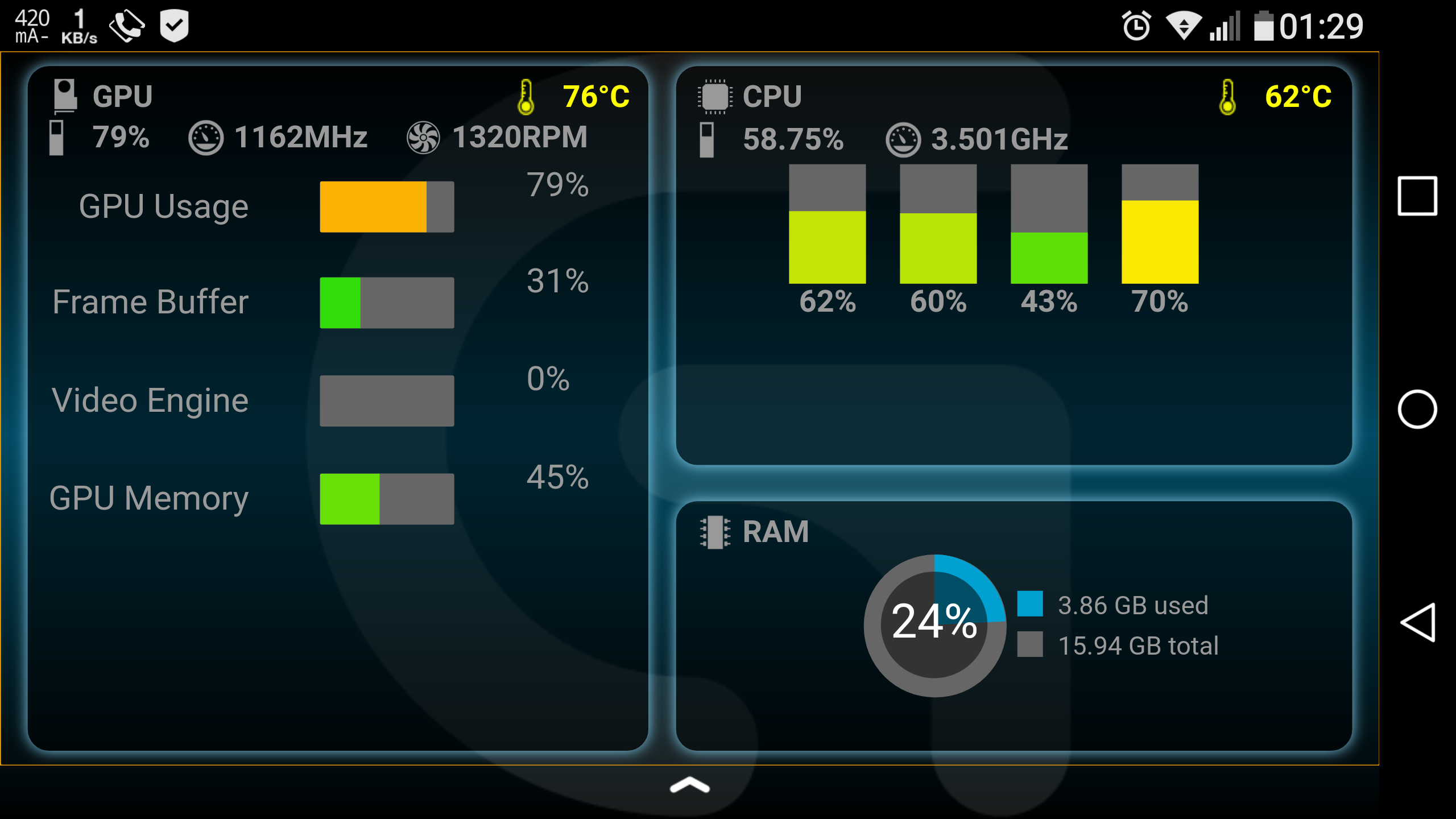

ich hab ein 2ten Monitor angeschlossen an tasks laufen die cpu ziehen bei der aufmahne 12 % obs aber auch ohne aufmahne nutz der CPU die 12 % Dan für das spiel und es ruckelt egal welche Einstellungen low bis ultra. 2 bis 4 Prozent Gehen noch an Windows Anwendungen im Hintergrund . Die Auslastung liegt immer im 70 bis 92 Prozent bereich der cpu beim spielen egal welche Settings . Nur die Grafikkarte passt sich an bei low von 30 bis 45 % middel 40 bis 70 % alles ultra 80 bis 99% Grobe Aufteilung :
kann es passieren das ein CPU noch läuft und trotzdem defekt ist ß weil ich weis da kein Rat mehr es ist ja egal wie ich einstelle die spiele. Oder ob ich 60 % CPU Auslastung habe oder 90 % der Fehler ist immer der gleiche in jedem Game mit den fps .

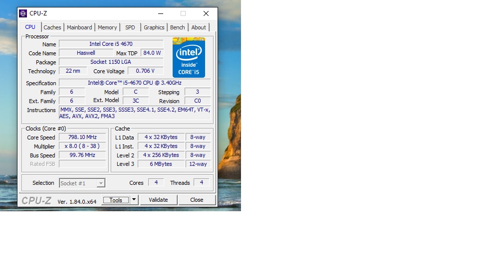

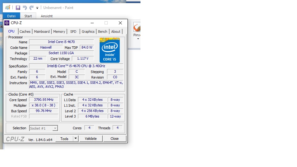

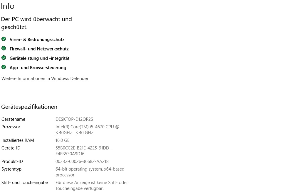

Habe mir jetzt noch eine CPU ausgeliehen die i5 4670 selbes Problem bleibt bestehen.
Wo kann ich noch schauen ?

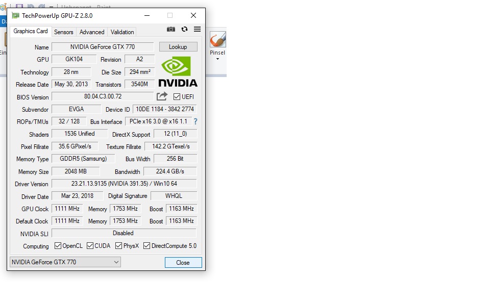

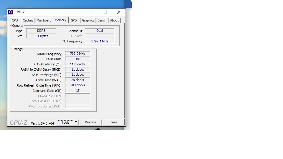

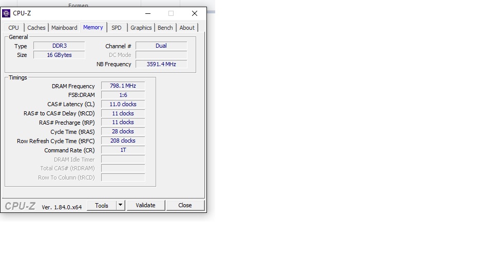

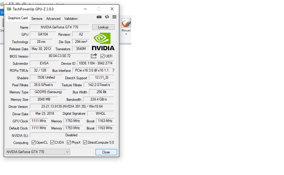

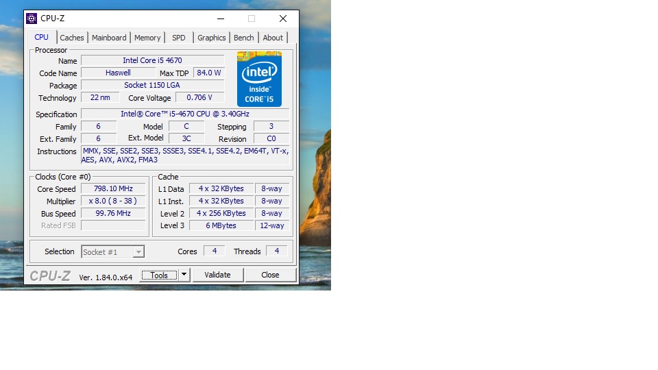

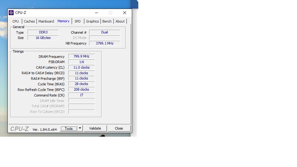

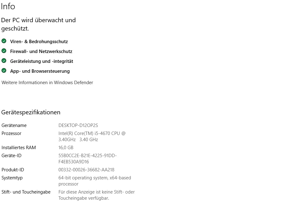

So haben 3 Bilder und 1 Text von cpu z und gpu z hochgeladen.
Kann es sein das die Fehler durch den Monitor verursacht werden defektes hdmi kabel oder sonst ein defekt am Monitor ? ich frag einfach MA rein ob die Möglichkeit besteht.

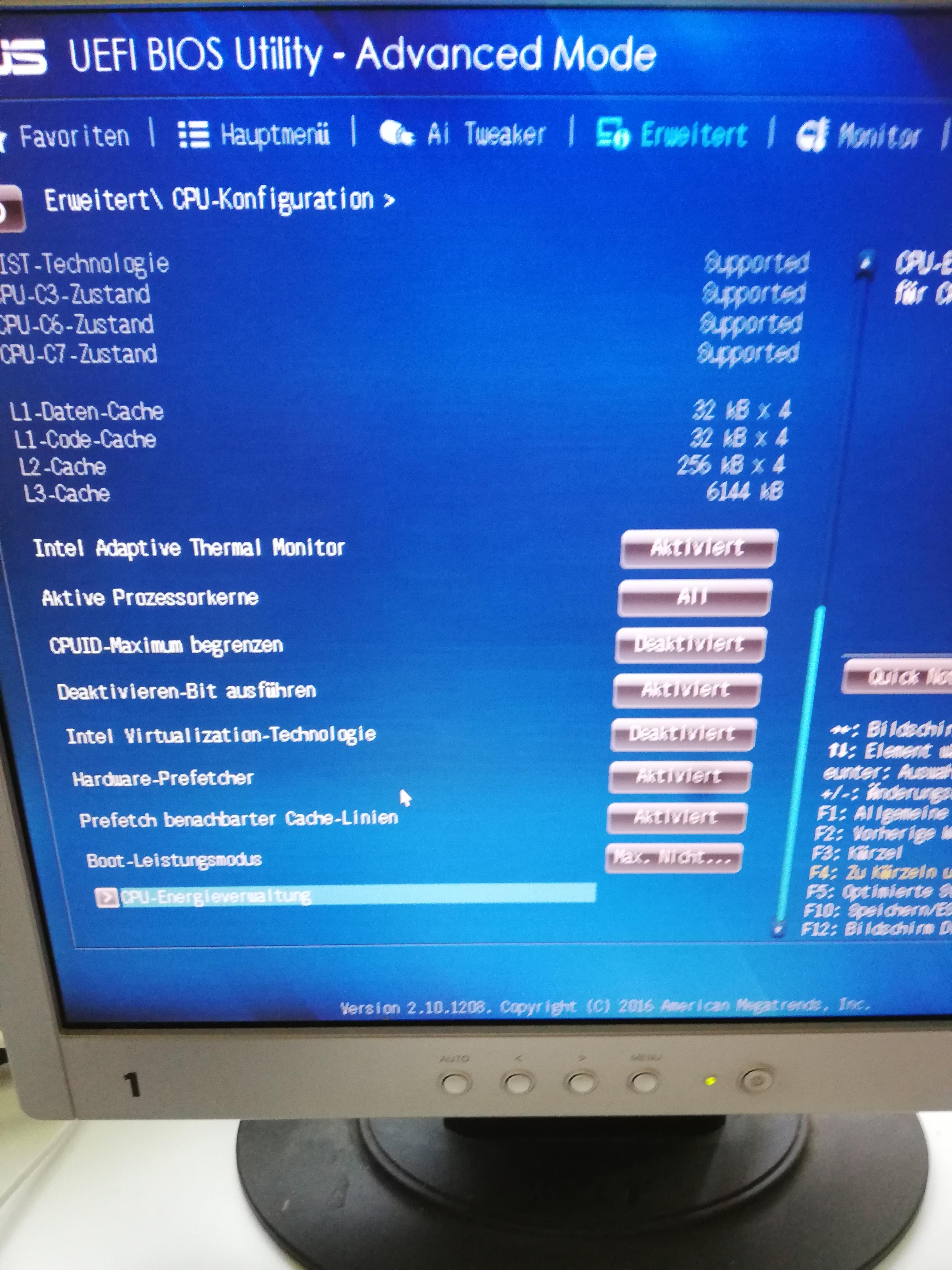

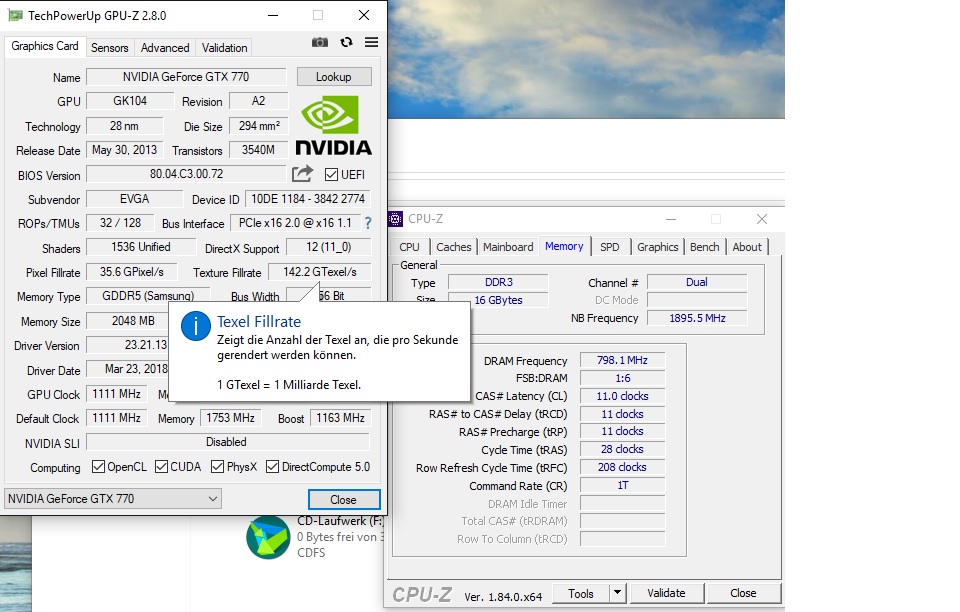

oweia, beim OEM Mainboard kannst halt eben DOCH NICHT alles erwarten, außer dasses schief läuft. Ich bezweifle mal dasses einfach so besser wird. Die Einstellung CR/Command Rate hast sicher nicht im OEM BIOS stehen !?

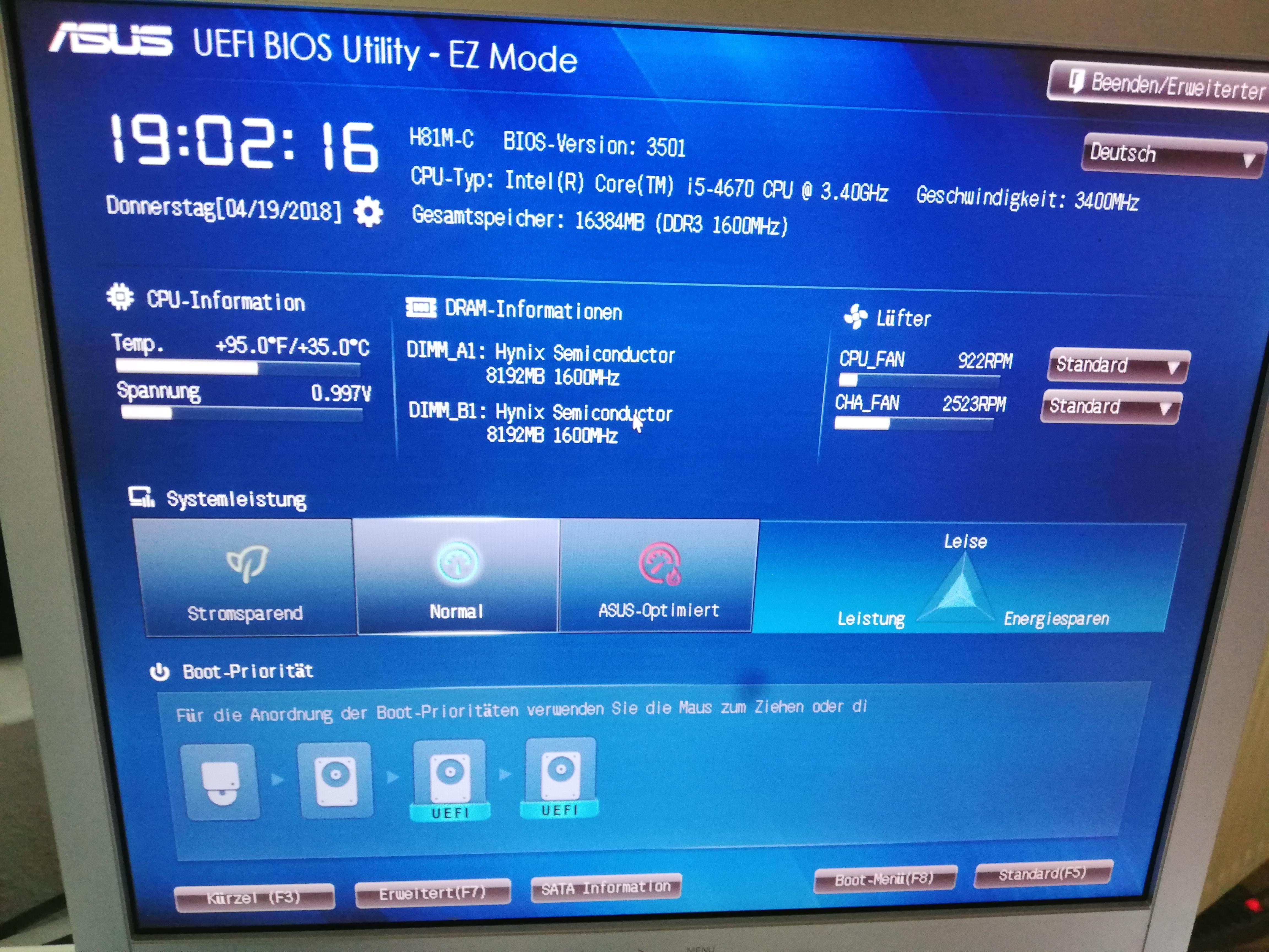

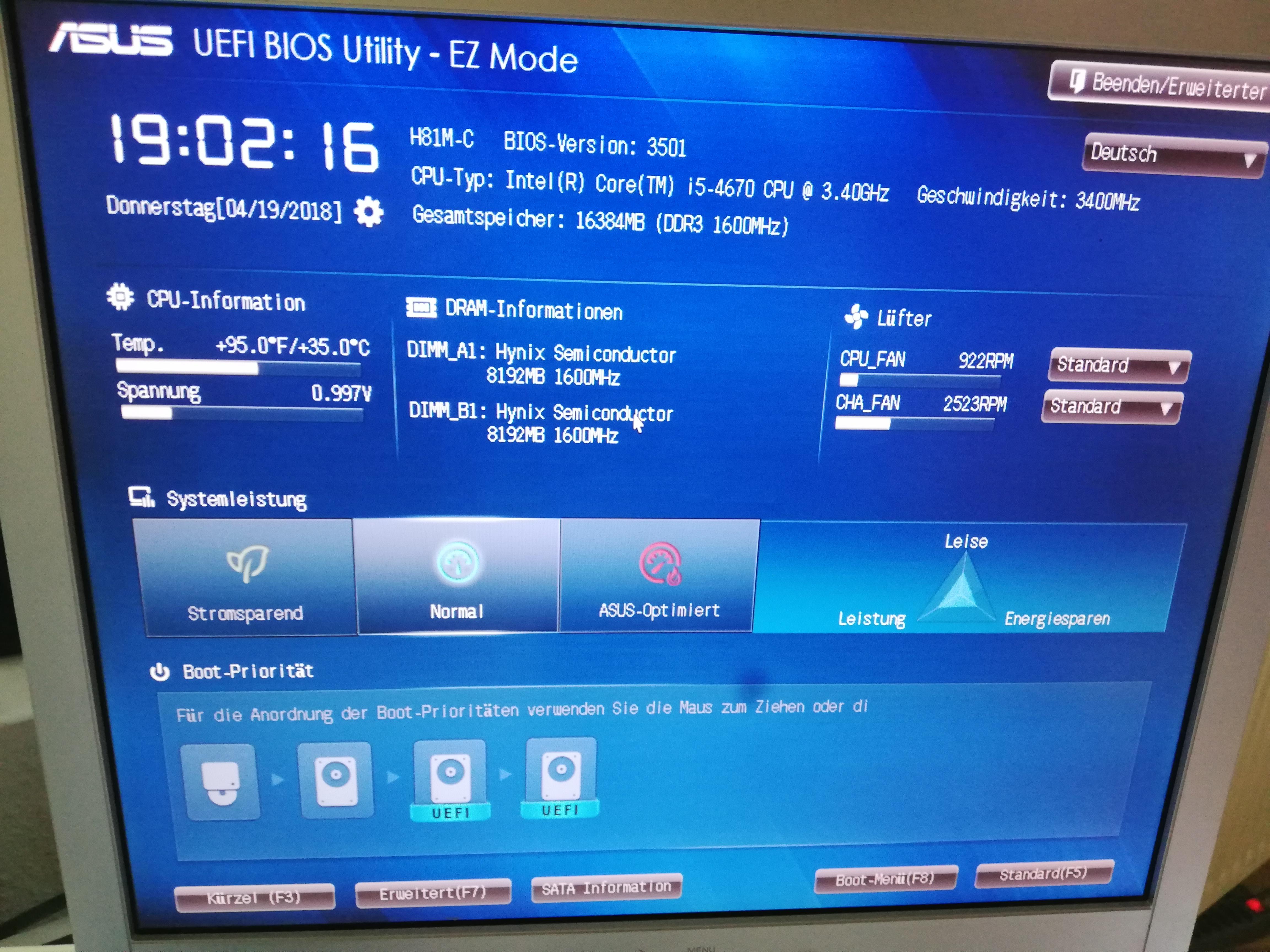

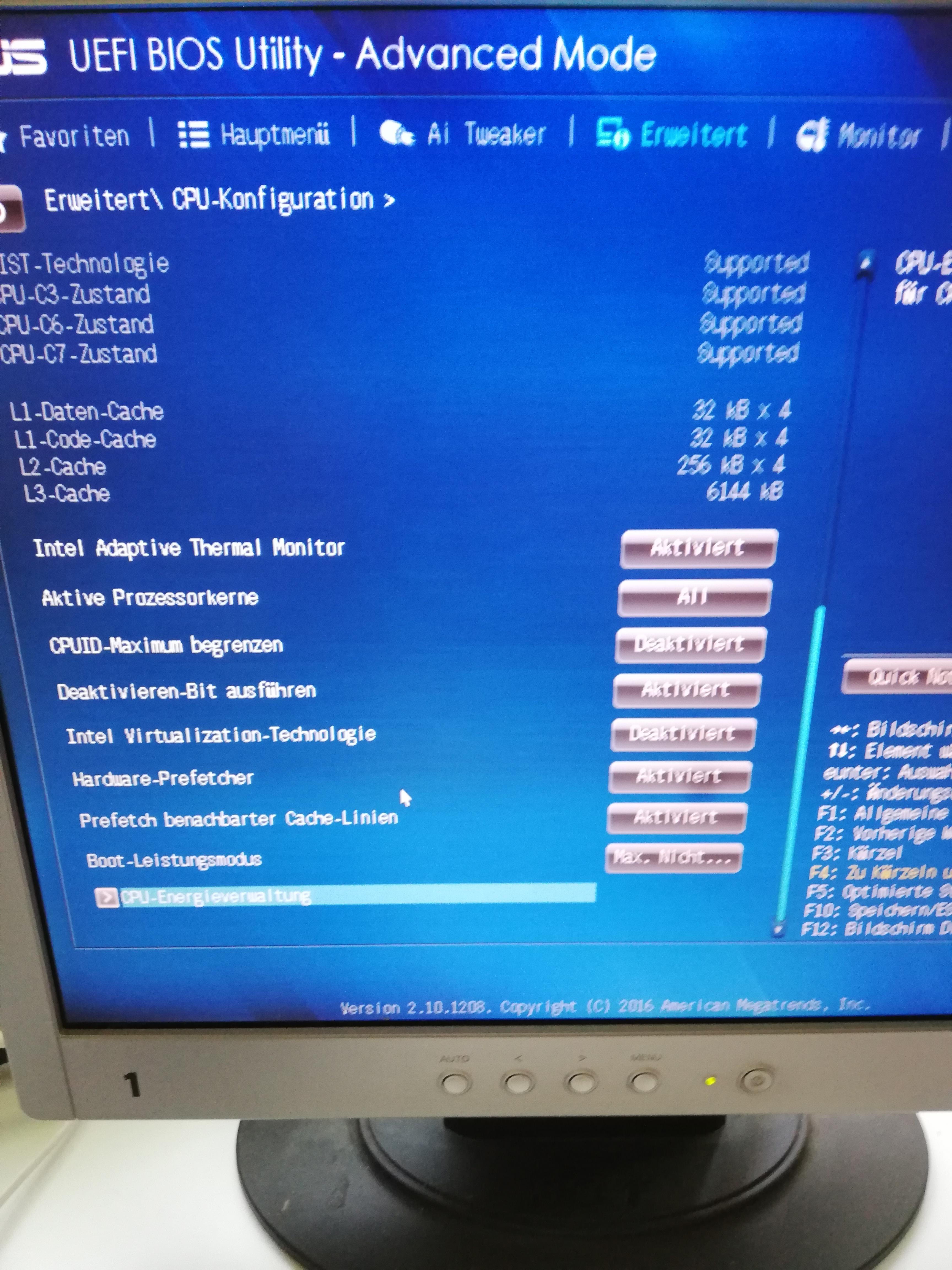

Sorry mein Fehler :( ja ist alles wieder beim alten nur Asus Mainboard jetzt. Ich finde den punkt leider nicht direkt im Bios wo muss ich suchen ? Habe alles noch ma hochgeladen hier jetzt und das System ist mit Treiber Programmen spielen alles wie vor her nur anderes Mainboard wegen bios . Wurde aber neu gemacht alles damit kein Treiber Salat oder so was.
Der Fehler wie zu erwarten immer noch da.

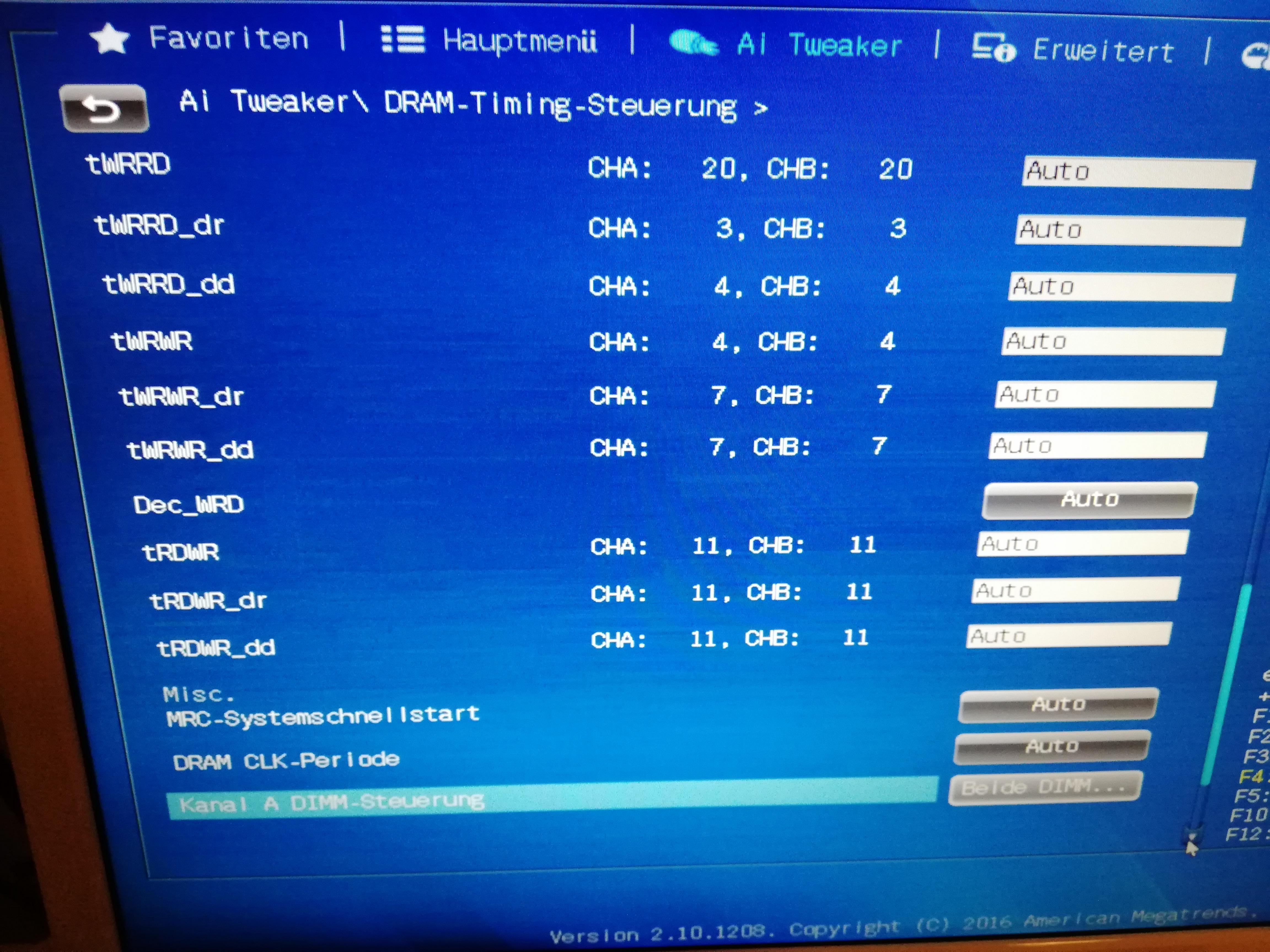

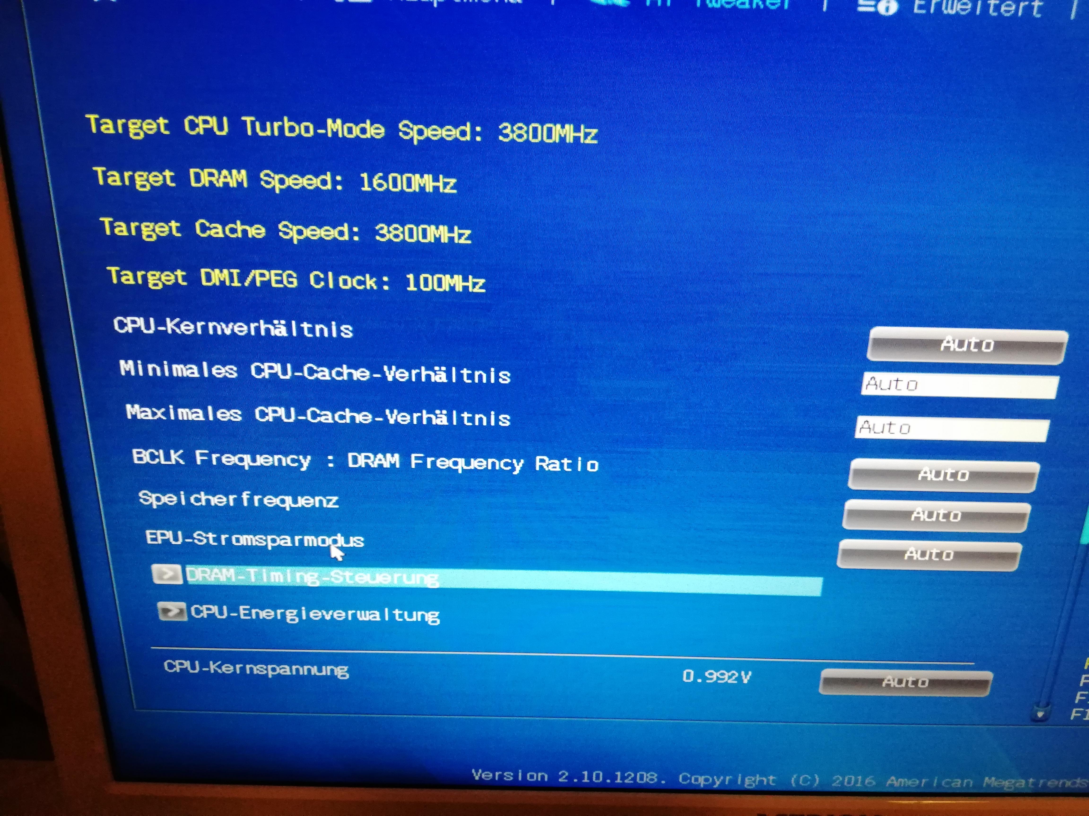

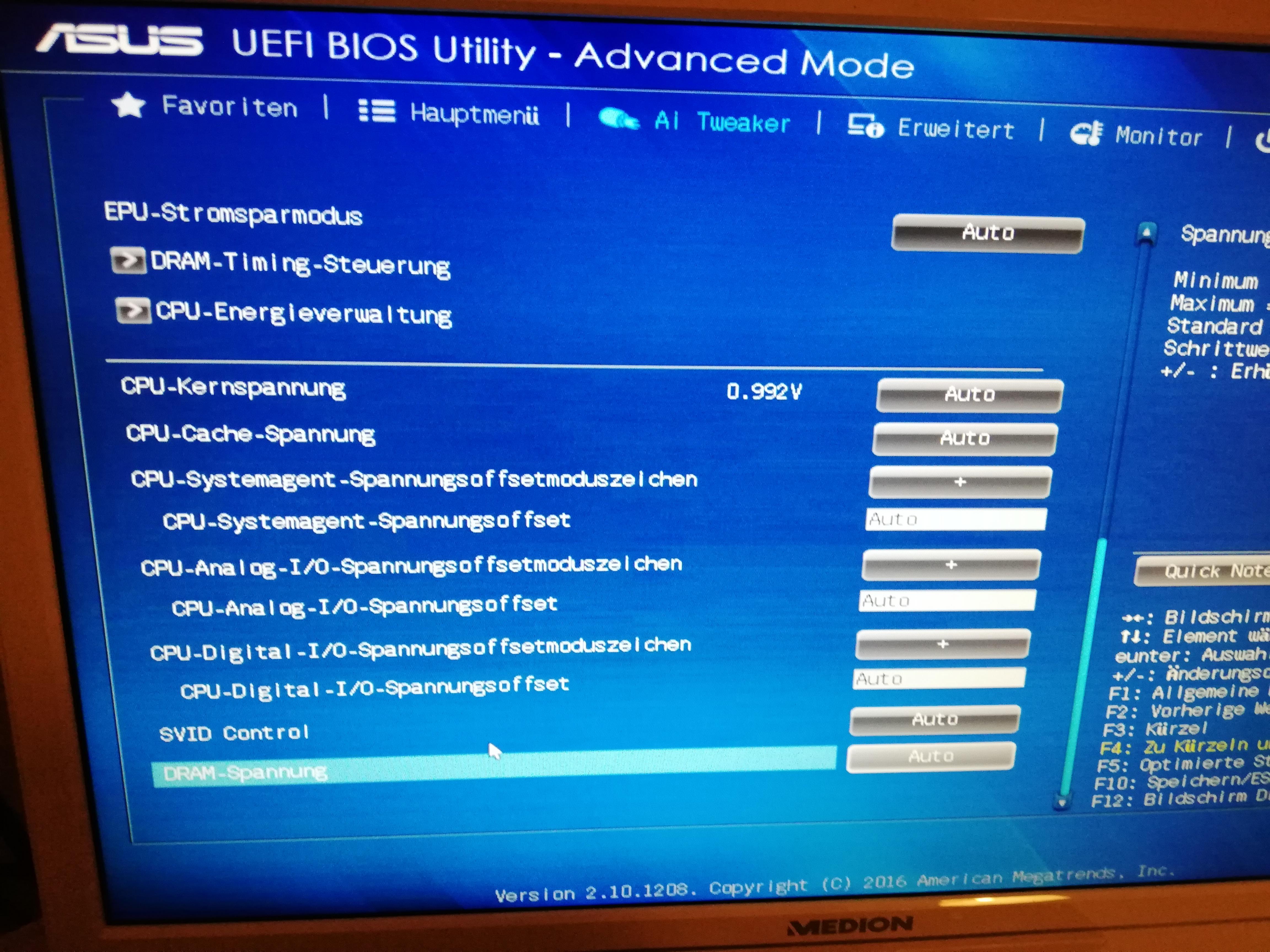

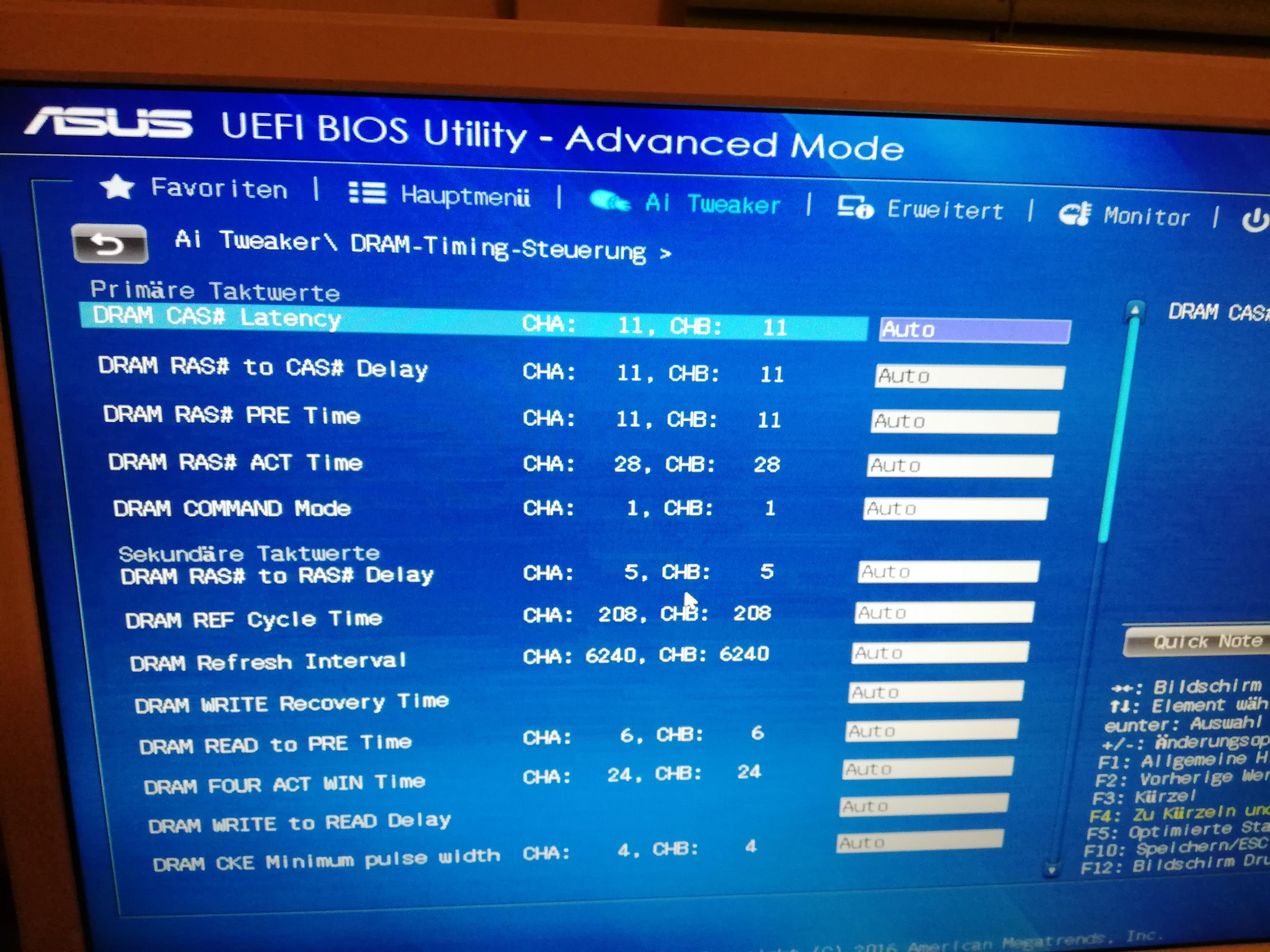

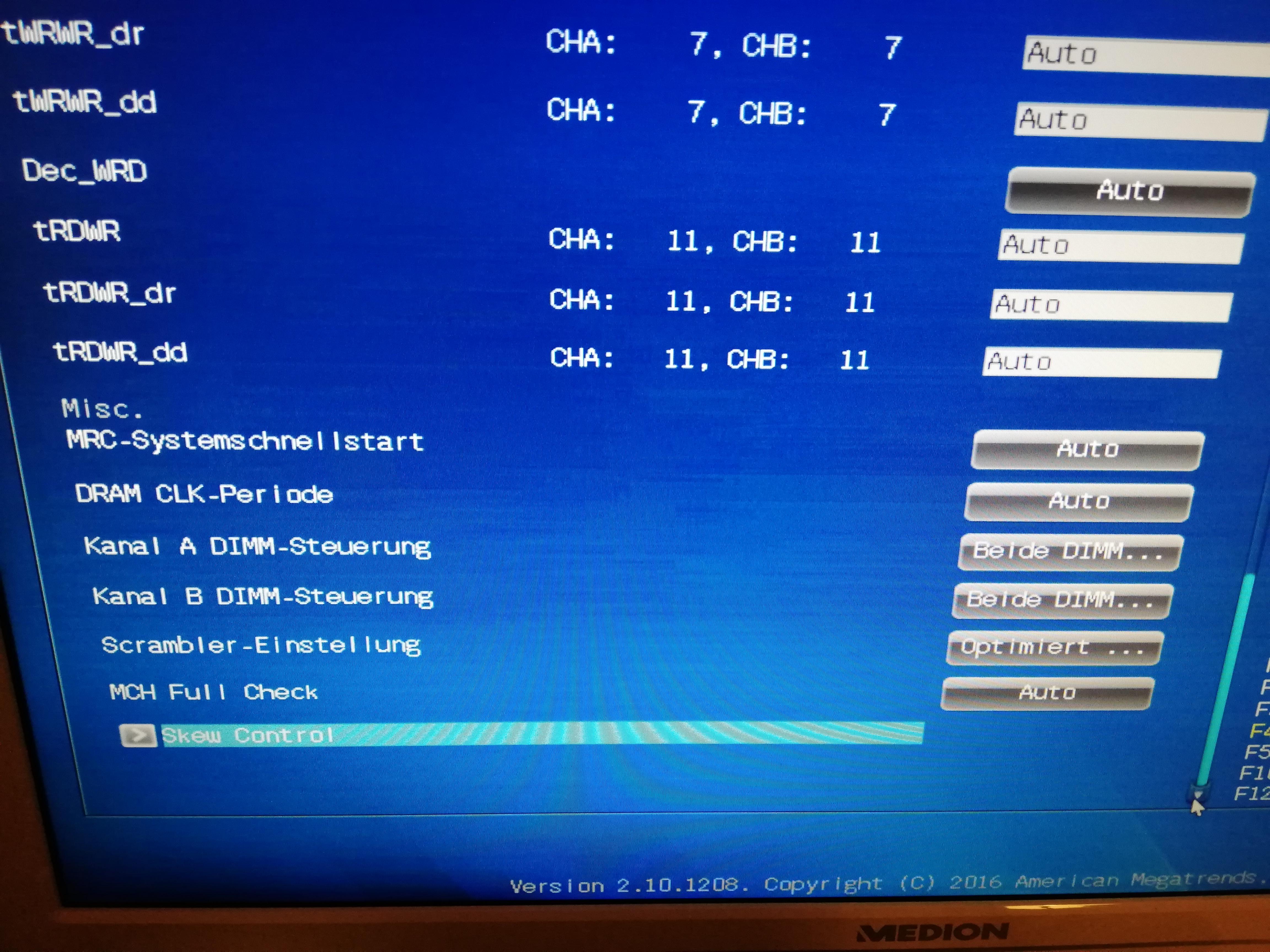

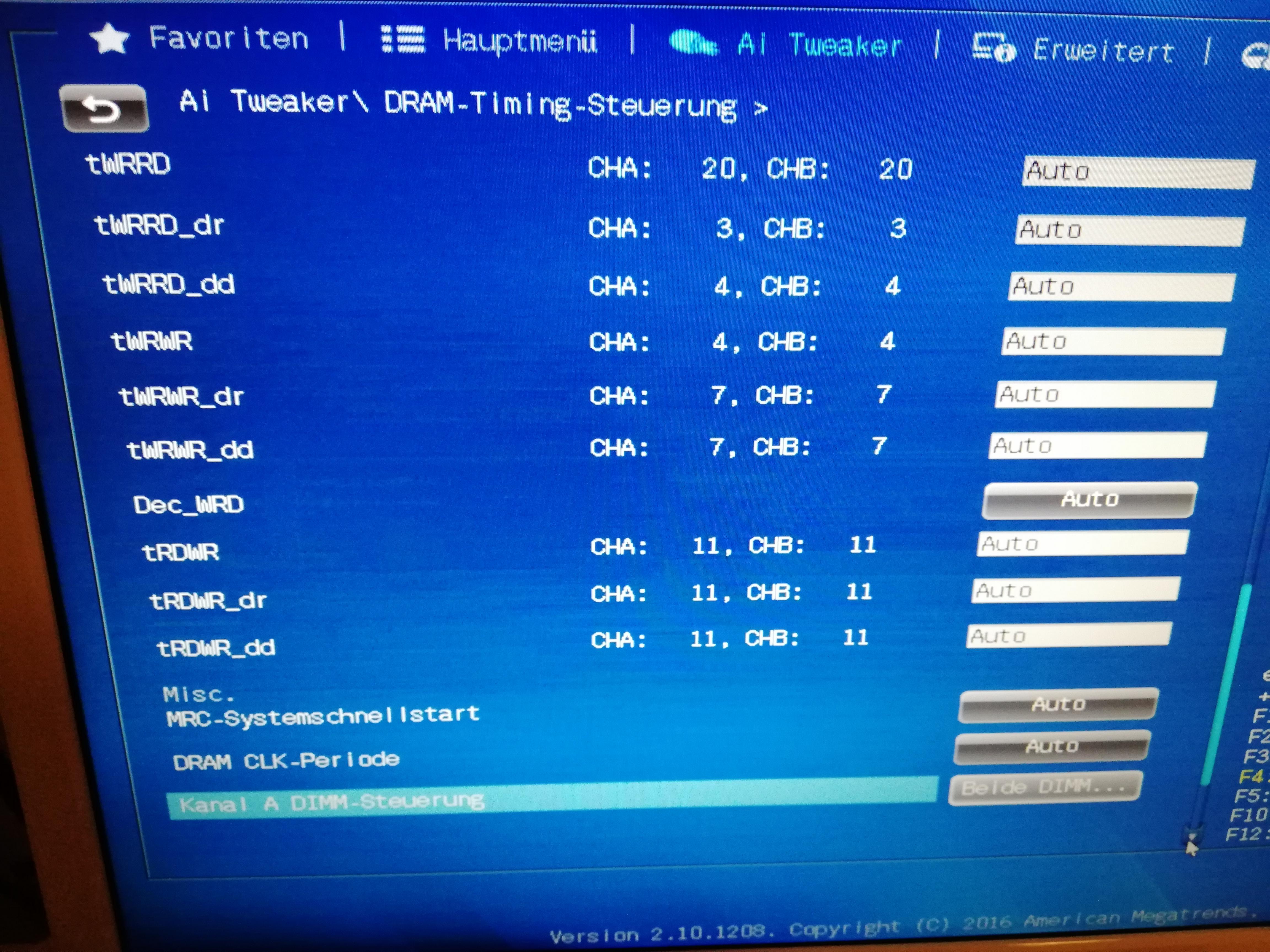

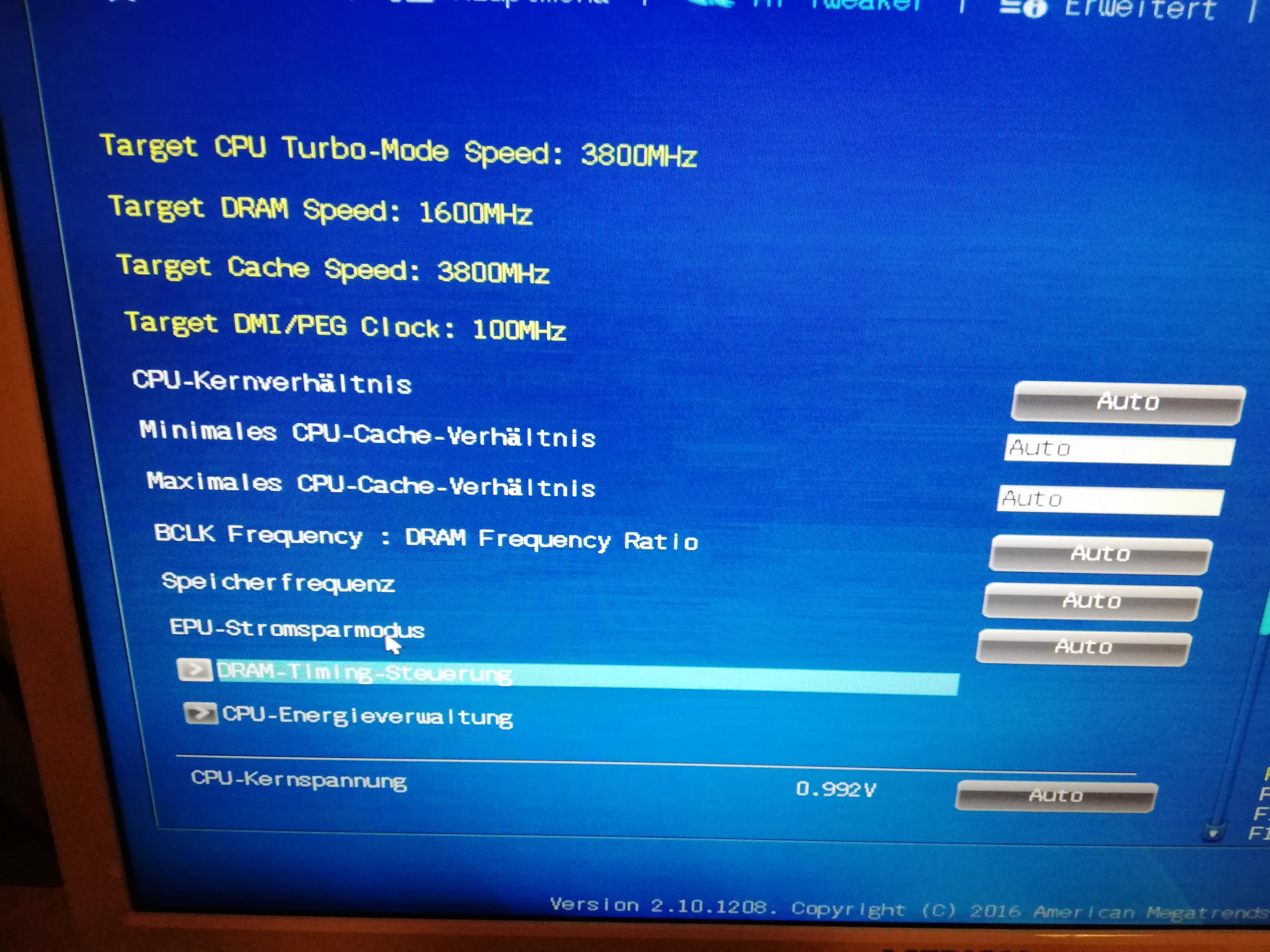

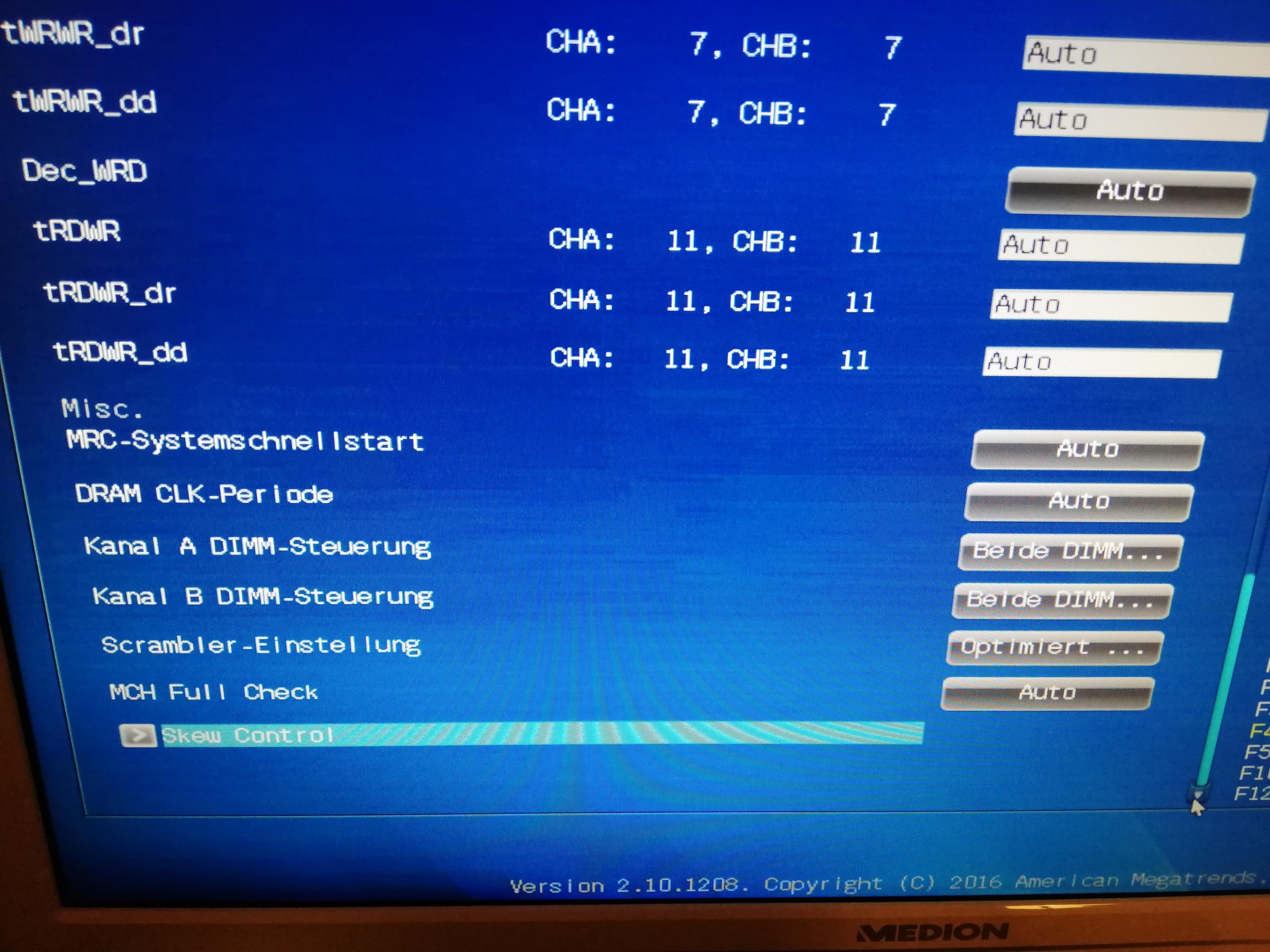

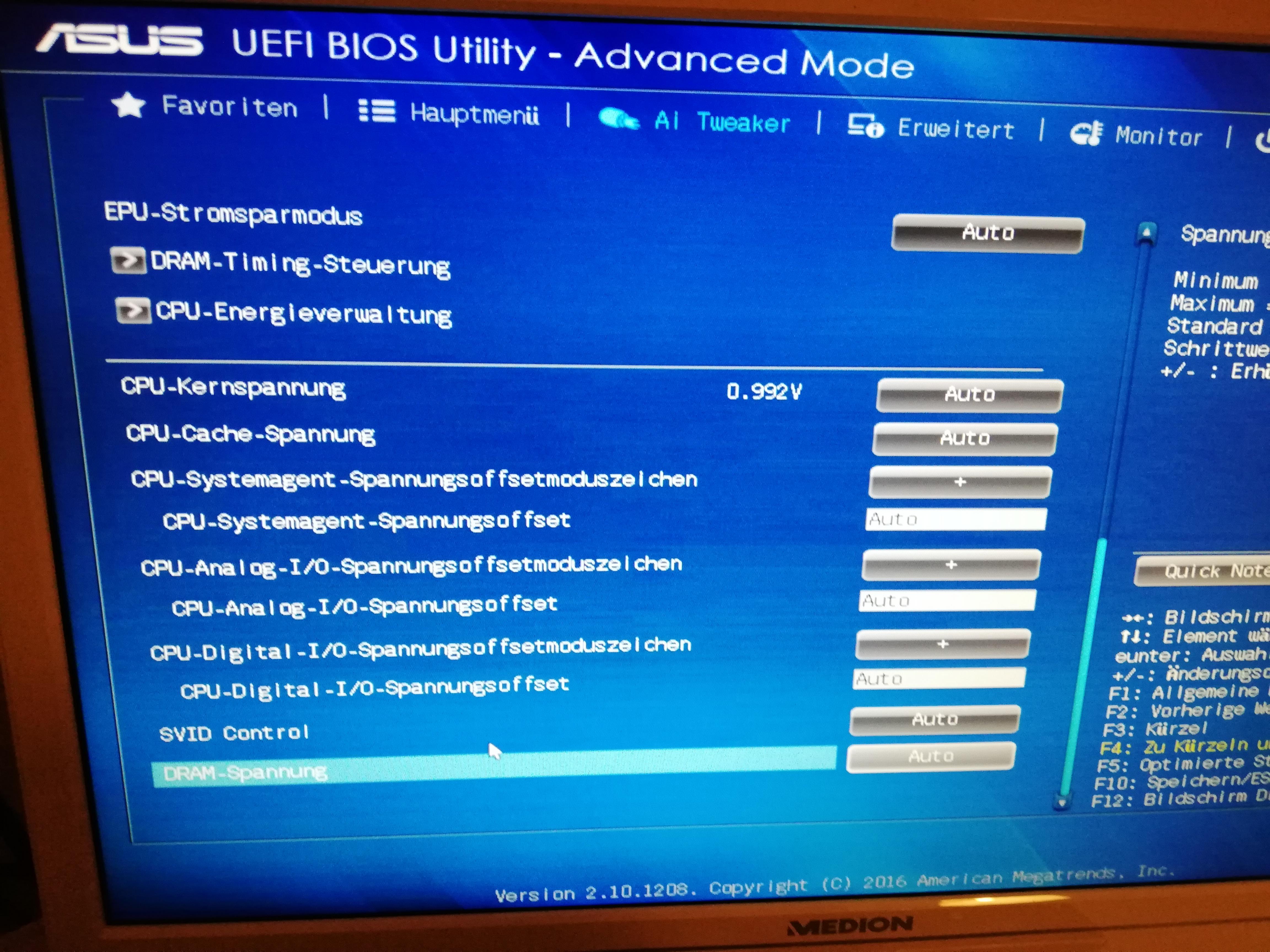

Es gibt Hoffnung , schau unter Ai-Tweaker nach , da muß was von DRAM-Timings stehen.
ok auf was soll ich die setzen oder nur ein bild machen ?=
So hier die Bilder vom ram bios
