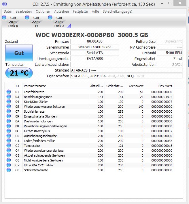

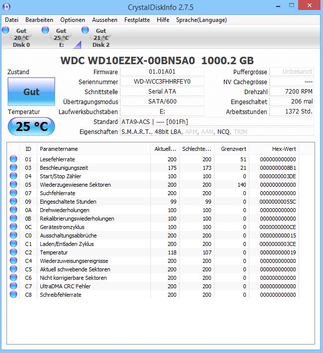

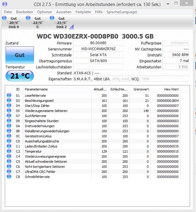

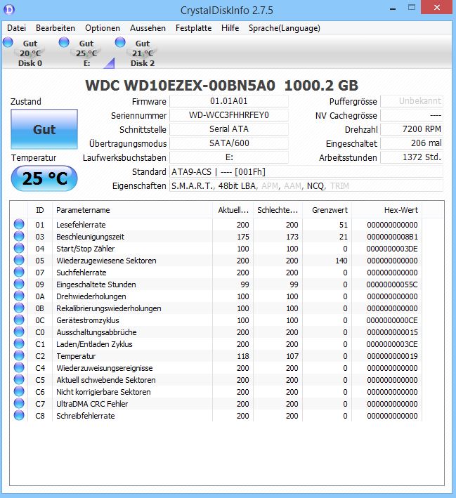

Moin, hier das Bild

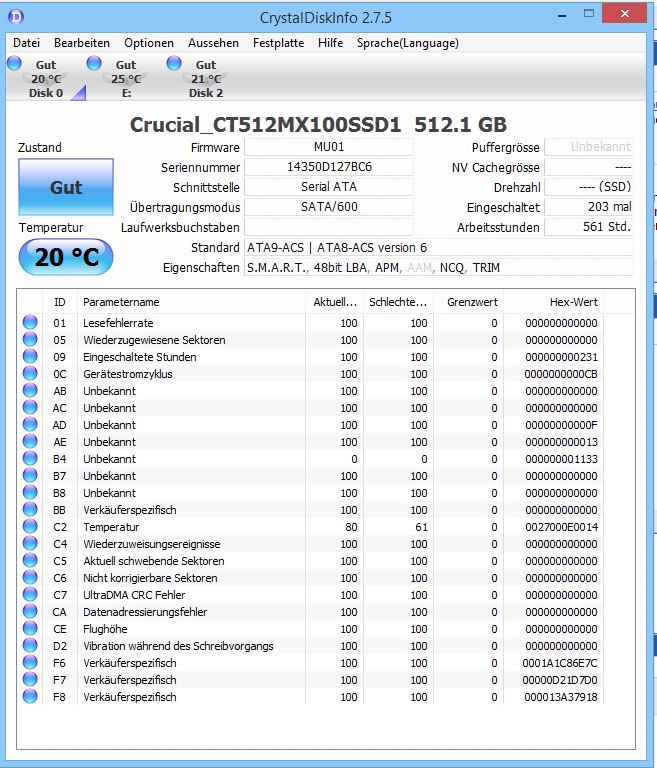

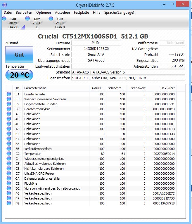

Die Werte sind normal, aber wieso nimmst Du so eine uralte Version wenn ich schon extra die aktuelle Version verlinke? Diese uralten CDI Version kennt noch nicht einmal die Namen der Attribute Deine SSD. Es ist gibt keinen Grund diese Uraltversion weiter zu verwenden.
