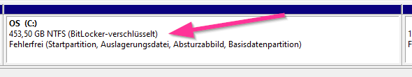

Ich habe mir einen Laptop gekauft und habe nach dem Partitionieren der internen Festplatte ein Problem, was ich nach mehrtägigen Versuchen nicht lösen kann.
Ich habe das Laufwerk C (einziges Laufwerk im Rechner) versucht über die Datenträgerverwaltung zu Partitionieren. Das hat soweit auch funktioniert, nur dass die Partition nicht zu finden ist. Wie man in der angehängten Datei der Datenträgerverwaltung sehen kann, habe
ich ca. 450gb zur Verfügung aber C: ist nur noch knapp 117gb groß. Zugeordnet ist auch alles.
Systemwiederherstellung hat nichts gebracht. Und neu aufsetzen lässt sich der PC auch nicht. Beim Starten hat die Festplatte die falsche Partitionstabelle und wenn ich von MBR auf GPT wechsle, ist die Festplatte gar nicht mehr sichtbar.
Formatierbar ist sie auch nicht im Bootmenü.
EDIT: Die Bitlocker-Verschlüsselung aufheben hat soweit auch keinen nutzen gebracht.
Mir gehen die Ideen hier leider aus und ich bin für jede Hilfe dankbar!

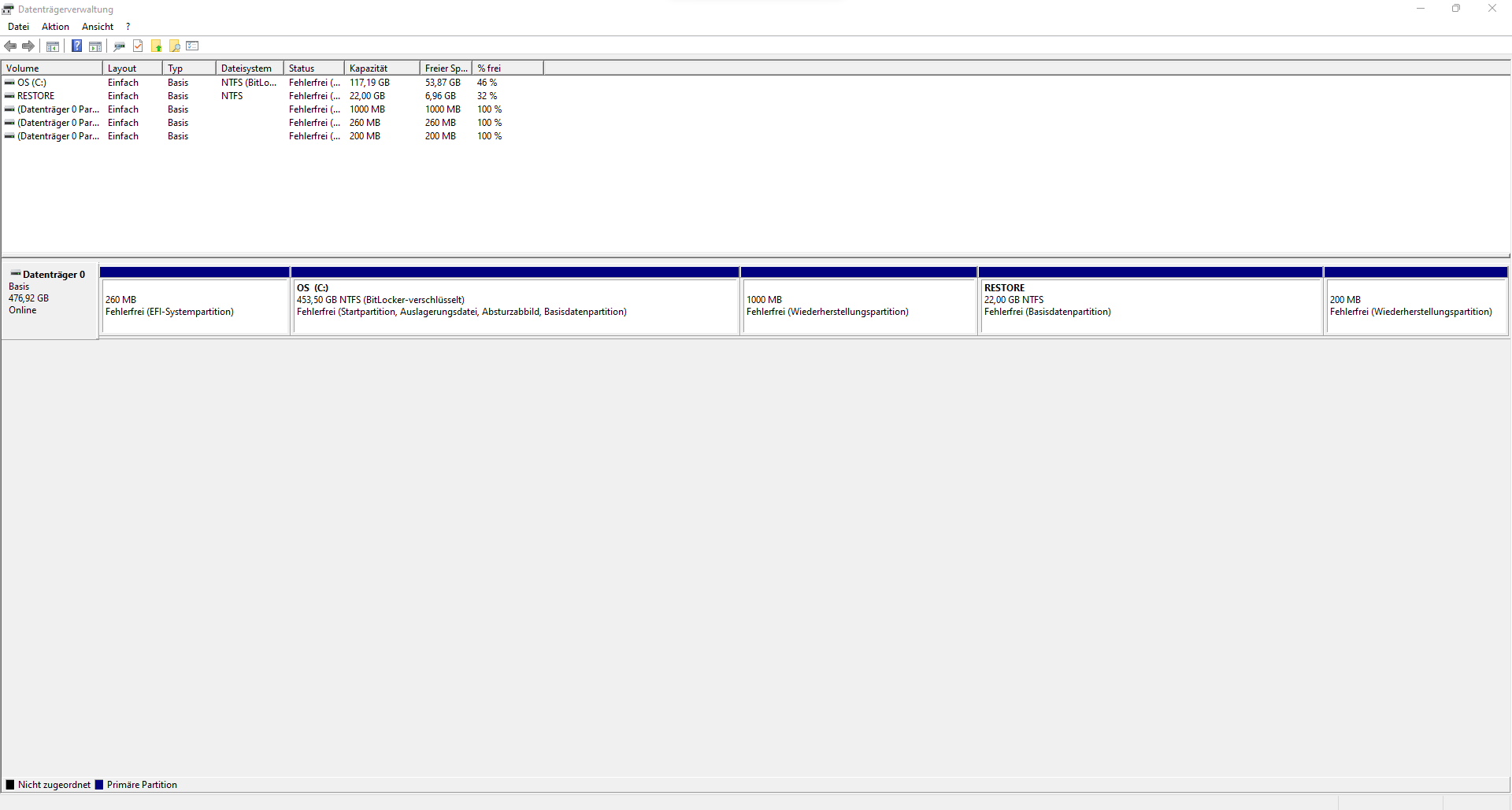

Hier wie gefragt ein Screenshot:
Und auch da zeigt sich absolut nix was auf irgendeine extra Partitionierung schliessen laesst.
Was konkret hast Du an welcher Partition versucht? Was wolltest Du machen?

Nicht selbst rumpartitionieren bei einer Windows Neuinstallation,
einfach nur (System/Windows) Partitonen löschen, den Rest übernimmt die Installation.
Nicht selbst Partitionen anlegen und nichts formatieren für die Windows Installation.
Man sieht ja auch, dass da rumgefuchtelt wurde.
Zu große ESP und 2 Recovery Partitionen.
Ich habe mich glaub ich falsch ausgedrückt am Anfang. Ich wollte C: aufsplitten, also verkleinern und ein neues Volume mit dem übrig gebliebenen Speicher anlegen. Aber C: wurde nur verkleinert und die Kapazität ist im Nirvana verpufft.

Okay hat funktioniert! Vielen Dank!
BitLocker musste nochmal deaktiviert werden, und dann konnte ich mithilfe von Partition Expert C: verkleinern und der übrig gebliebene Teil war wieder da und konnte neu zugeordnet werden.
