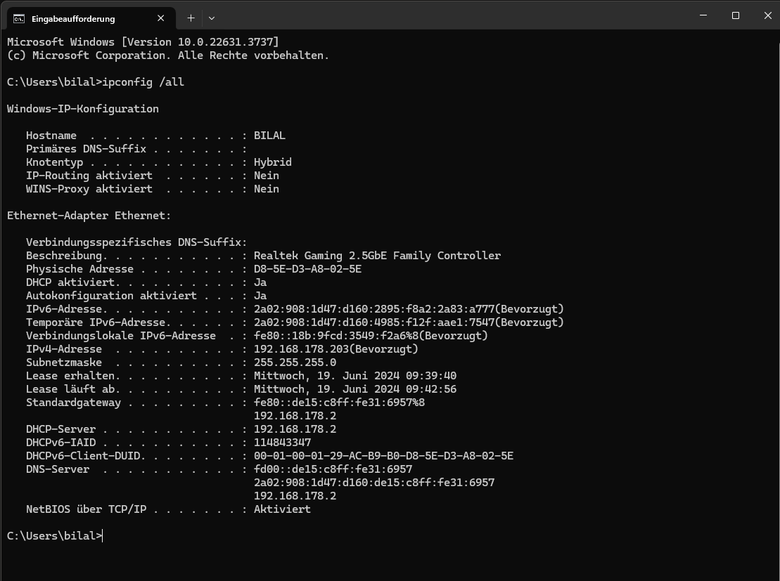

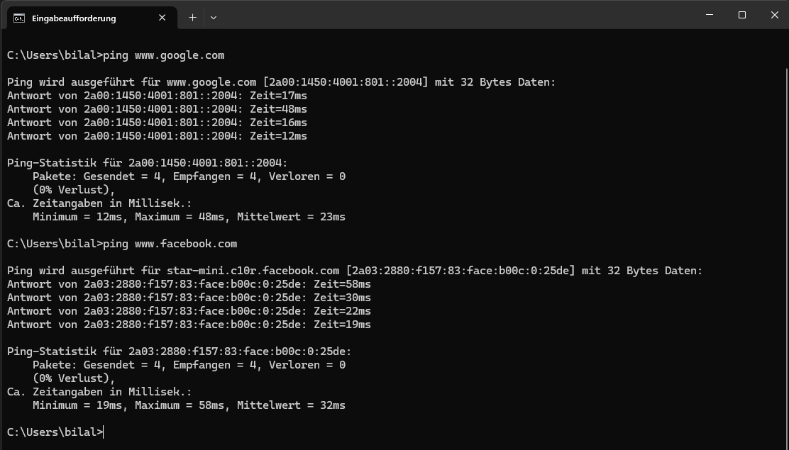

Hab mal Bilder angehangen, hoffe hilft

kabelinternet oder Glasfaser ? Scheint fast so als hättest du kein IPv4 ins internet.

Wende dich an Vodafone. Du hast ein Problem mit dem Dual Stack. Also eigentlich haben die das Problem und sollte dort bekannt seit. Eventuell bekommst du dann eine öffentliche IPv4.

Was mich gerade stutzig macht:
Im Screenshot von ipconfig sieht man, dass das DHCP Lease um 09:39:40 erhalten wurde, aber schon um 09:42:56 abläuft. Das sieht nach einer ungewöhnlich kurzen Lease Time aus. Schau bitte mal in die DHCP-Einstellungen der Fritzbox. Ein üblicher Wert für die DHCP Lease Time wäre zB 24h.

Hintergrund ist der, dass dein PC per DHCP offenbar die 192.168.178.2 als Standard Gateway und DNS zugewiesen bekommt. Ab Werk hat eine Fritzbox aber die 192.168.178.1. Das heißt irgendwas ist "komisch". Sowas könnte auf einen unerwünschten zweiten DHCP-Server hindeuten, der sich meistens ins System schleicht, wenn man zB einen alten Router noch als Switch/Access Point weiterverwenden möchte - was prinzipiell geht, aber dann muss man dessen DHCP-Server abschalten.
