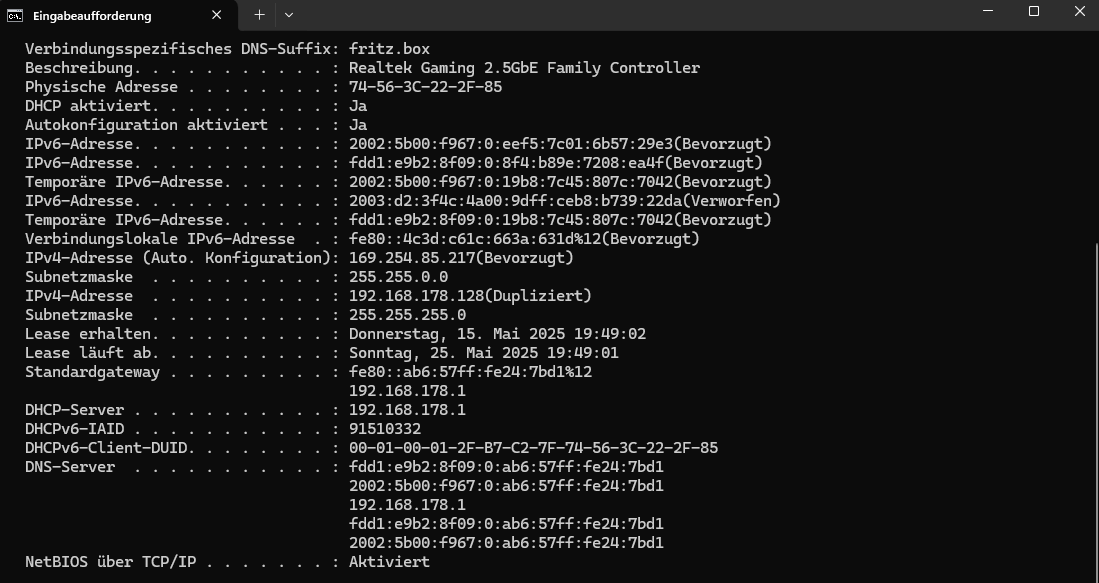

ich habe Probleme wie schon im Titel geschrieben mit Ipv4, verschiedene Anwendung funktionieren nicht Steam,Discord (App und Website),Riot client verschiedene Websites wie Twitch , Telekom Kundenservice usw. Ich habe verschieden Lösungs ansätzte schon Probiert: Router Neustarten (auch 10 vom Strom getrennt), Netzwerkadapter Treiber aktualisiert, ipconfig, Ipv6 im Router ausgeschaltet.
DNS Server von Google 1.1.1.1 und 8.8.8.8. Beim Kundenservice habe ich schon angerufen und einen neuen Router bekommen hat 1 Tag lang funktioniert. Anbei sind noch Screenshots von ipconfig all und tracert. Hardware ist btw. Fritzbox 7520 mit 50 Mbit DSL. Am Pc habe ich 13600k 6800xt motherboard ist das B660 Gaming x DDR4.

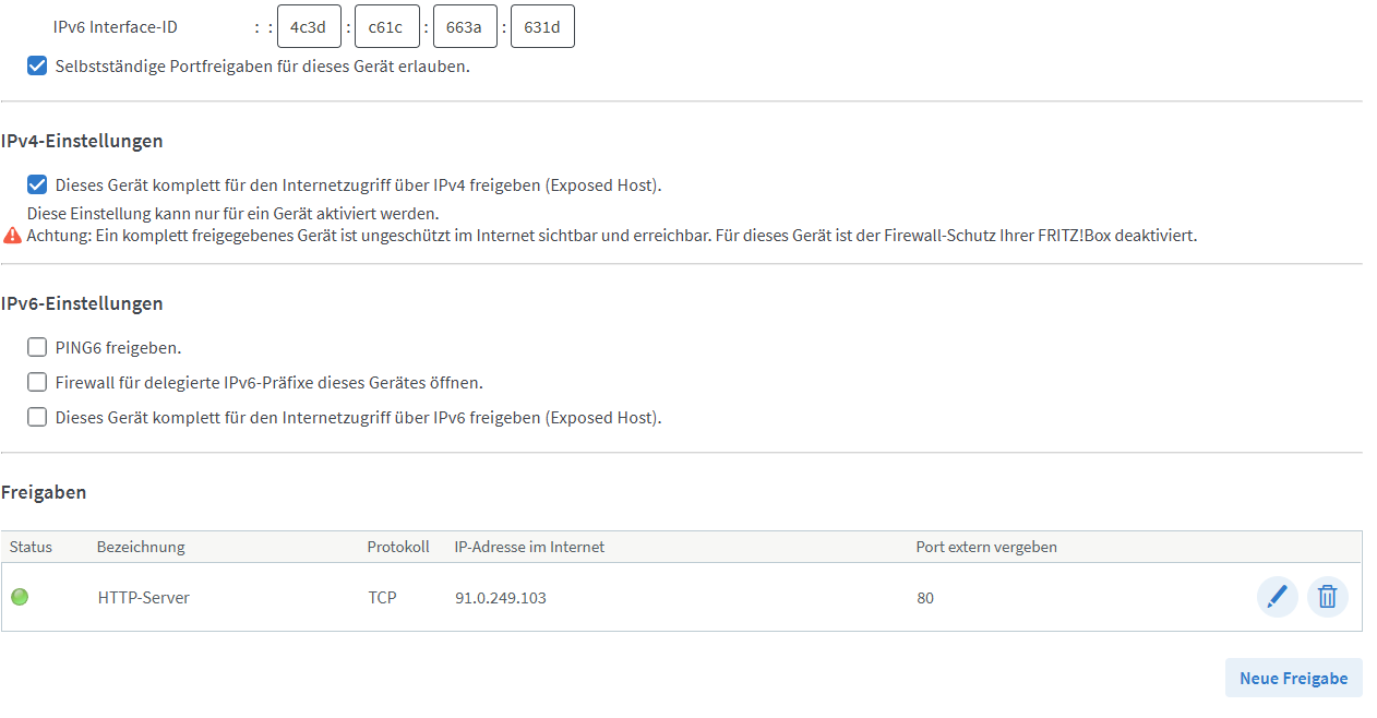

Warum ist der PC exposed host? Das ist in meinen Augen brandgefährlich, wenn man nicht wirklich weiß, was man tut...
Reaktionen: coxon, aragorn92, Jarhead91 und eine weitere Person
Exposed Hosts, warum???? Wie @Web-Schecki schreibt das macht man nicht.

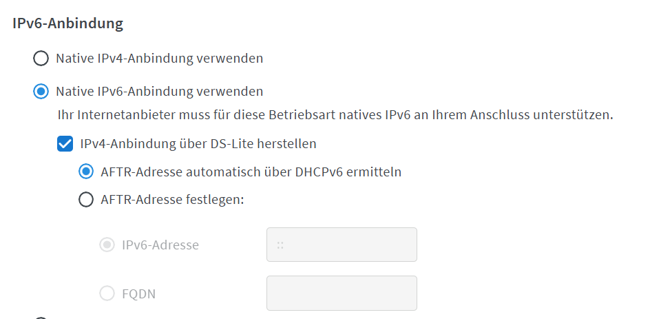

Wieso hast du IPv6 per Tunnel aktiviert? Das sollte doch auf nativ stehen?

@Jarhead91 : Telekom bietet kein DS-Lite selbst an. Wieso sollte man das aktivieren?
Reaktionen: aragorn92
@Jarhead91 Telekom hat kein DS-Lite sondern DUAL Stack, bietet also nativ IPv4 und IPv6

Okay hab die den Hacken mit dem Host entfernt. 1&1 ist der Anbieter. Nur die Tlekom seite konne ich nicht erreichen.

Exposed Host deaktivieren, TP Link ausstecken, alle Geräte neu starten. Der Haken bei DS Lite kann drin bleiben, der ist egal...

okay, 1und1 hingegen nutzt tatsächlich DS-Lite
lediglich Telekom und o² bieten Dual Stack an
