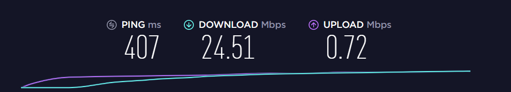

Ich habe seit ca. 3 Tagen Probleme mit einem hohen Ping, trotz guter Download/Upload-Rate. Ich nutze einen Lan Anschluss über Fritz Powerline 1220e, an dem jedoch (relativ sicher) nicht das Problem liegt, denn ich habe eben diesen Anschluss, mit gleichem Kabel usw. am Laptop getestet und dort einen, für meine Verhältnisse "normalen" 30er-Ping erhalten, während der am PC bei 350+ ms liegt. Mit einem solchen Ping lässt sich verständlicherweise nicht mehr zocken, jedoch habe ich auf Discord überhaupt keine Probleme mit Lags oder ähnlichem (Ping ist trotzdem bei 350+ ms), aber in Spielen, wie Rocket League, schon. Ich habe die erste Vermutung aufgestellt, dass es an OneDirve und der Online Synchronisation liegt, wurde dahingehend jedoch enttäuscht, denn der Ping bliebt, trotz ausgeschaltetem OneDrive gleich. Wie gesagt, vor 3 Tagen war der Ping noch normal. Das einzige was ich in der Zeit gemacht habe ist Fifa 21 runtergeladen, was jedoch für mich keinen erklärbaren Zusammenhang haben könnte. Nach Downloads die nebenbei laufen habe ich geguckt und nichts gefunden, aber irgendwo im Hintergrund kann vielleicht was laufen (?).
Hier meine Hardware:
Amd Ryzen 5 3600
Sapphire Radeon RX 5700XT
MSI B450 Tomahawk MAX
Kingston A2000 1TB
Seasonic Core GC 500 W (80+ Gold)
be quiet Pure Base 500
Über eine Antwort wäre ich sehr erfreut und bei weiteren Fragen zu Hardware und co. melde ich mich!
mit freundlichen Grüßen
poetzsch
Vodafone Glasfaser

Was soll uns ein Ping von 350 ms sagen? Wohin? Den einzigen Ping, den Du beeinflussen kannst, der ist der von Deinem Rechner zu Deinem Router. Und wenn der bei +- 5 ms liegt ist alles in Ordnung. Den Rest kann Du nicht beeinflussen.

BlubbsDE schrieb:
Was soll uns ein Ping von 350 ms sagen? Wohin? Wenn der Ping zu Deinem Router unter 10 ms ist, dann liegt es am Routing zum Server und da hast Du keinen Einfluss drauf.
Ich kann leider nur sagen, dass ich hier an dem PC einfach keinen guten Ping habe. Das wohin spielt da ja keine große Rolle wenn an anderen Geräten ein besserer Ping erreicht wird, oder? Gibt es etwas was ich machen kann?

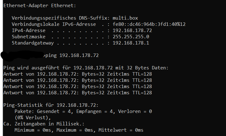

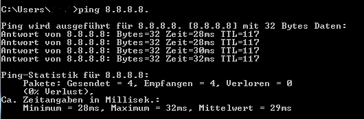

ok, erstmal vielen dank für die ausführliche antwort und erklärung! Ich werde es kruz einmal machen.
Edit: Hier einmal die dateien -> Anhang

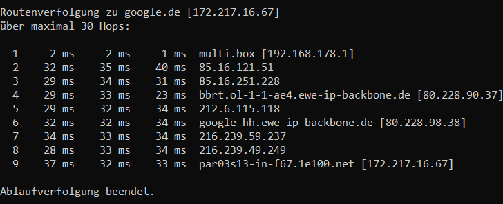

geh ins CMD und mach mal "tracert google.de"
dann siehst den ping zu deinem router als erstes element.
normal hat aber DLAN auch gerne sehr schwankend 20-50ms ping erhöhung, ist oft ungeil. also wenn hier niedrig ist, dann problem mit deiner internetleitung, wenn hoch, dann problem mit pc zum router.
damit kannst du also trennen, ob das ein problem im internen netz oder ausserhalb ist.
durch deine sehr geringen 0.7mbit upload (das sind nicht mal 100 KB/s) bist du SEHR SCHNELL mit mehreren personen im haushalt am absoluten limit und dann steigt ganz automatisch der ping. je mehr du dich dran näherst, desto mehr steigt der ping. iwann auch 1000-2000 rum. ich kenn das noch mit meiner alten leitung im vorletzten jahrzehnt. und vielleicht ist ja im hintergrund etwas aktiv, dass sich synchronisiert. selbst bei 0.09 MB/s bist ja am anschlag der leitung!
Lösung ist hier mal beim provider anzurufen und zu checken, ob die da nicht einem eine bessere leitung geben können. besonders der upload sollte mindestens am besten 10+ mbit schon sein.
Die leute vergessen hier einfach, dass selbst beim download auch jedesmal pakete im upload rausgehen zur Bestätigung (ACK), dass die jeweiligen TCP/IP-Pakete erhalten wurden. damit hab ich meine 6k/0.6k leitung mit vollem DL-Speed auch ans limit gebracht
Normalerweise wird powerline Adapter durch elektrische Geräte die neu dazugekommen sind, massivst gestört... da dies vor 3tagen anfing... was wurde neu gekauft? Ikealampe, Kühlschrank, netzteil eines händy, neuer Monitor/Fernseher, iot-Geräte, Wecker, mediabox, Radio, Mixer, Aussenbeleuchtung, Staubsauger oder wurde ein Gerät umgesteckt, neue stromleiste, neuer Nachbar?
Dann scheint es wohl an der Leitung zu liegen, oder?

Raijin schrieb:
Und von welchem Gerät stammt das nun? Das musst du natürlich dazuschreiben, wenn man dich um die Ergebnisse von zwei Geräten bittet :cool_alt:
das erste foto stammt vom "Problem-PC", das zweite vom sehr alten Laptop. Der 8.8.8.8. Befehl ging an dem "Problem-PC" nicht.
Woohooooo, und das erwähnst du nicht? Was funktioniert denn daran nu nicht, also ganz konkret? Am besten auch mit Screenshot.
Vermutlich mache ich etwas falsch -> datei 1.
klappt trotzdem nicht -> datei 2
und erneut ein update: jetzt, nachdem ich alles schon mehrere male getestet habe ist es "normal" und discord und ookla bei 35ms. Also hängt es vermutlich mit einer Überlastung zusammen
