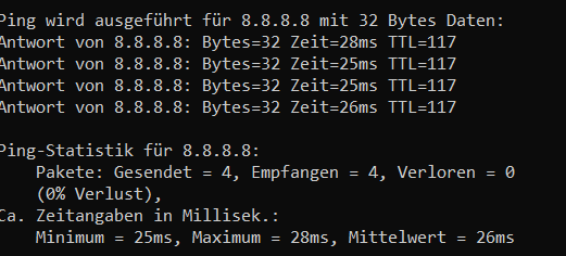

poetzsch schrieb:
Vermutlich mache ich etwas falsch
In der Tat. Du hast hinter ping 8.8.8.8 noch einen Punkt, der da nicht hingehört. Beim zweiten Screen fehlt ping komplett ;)

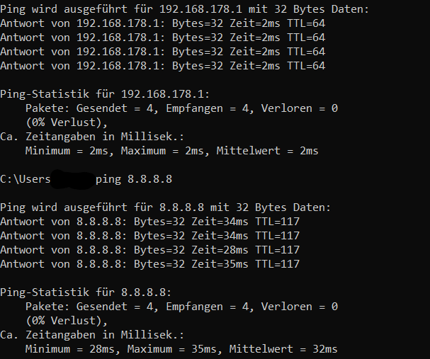

poetzsch schrieb:

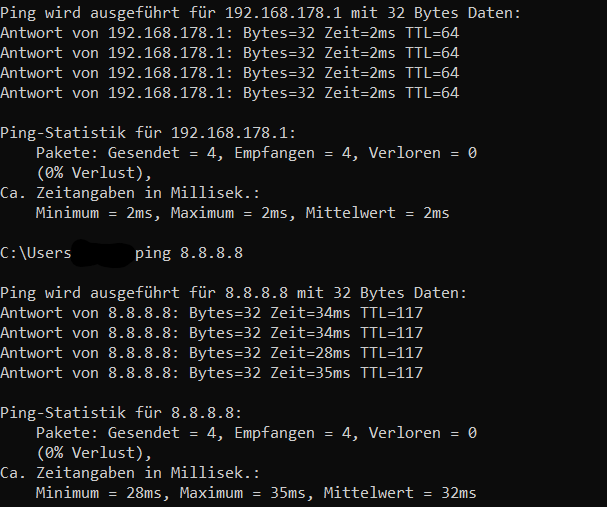

ok, erstmal vielen dank für die ausführliche antwort und erklärung! Ich werde es kruz einmal machen.
Edit: Hier einmal die dateien -> Anhang

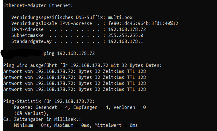

Wenn ich deinen Screenshot hier richtig interpretiere hast du genau nicht deinen Router angepingt...Router == Gateway also die 192.168.178.1 nicht die 192.168.178.72. Du hast quasi dich selbst angepingt... :)
Oder hab ich hier irgendwas übersehen? (bin gerade aufgestanden...augenreib)
ok, dann mach ich es nochmal, danke.

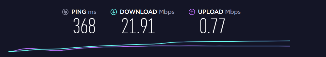

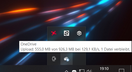

Heute ist das Problem immernoch vorhanden, aber ich habe womöglich neue Erkenntnisse gemacht:

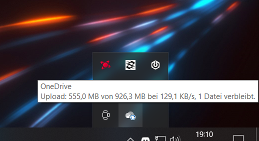

Das Problem (ein hoher "Ping" auf Discord und ookla speedtest und Spielen wie Fifa, Rocket League) ist gestern Nacht um 1 Uhr, sowie heute bis ca. 16:30 Uhr nicht aufgetreten. Nun wollte ich gerade auf den Discord gehen, habe dort nochmal den "Ping", der auf Discord angezeigt wird, gecheckt und siehe da: er ist wieder konstant über 400 ms. Eine Sache die mir zusätzlich aufgefallen ist, dass der Ping auf Discord und Co. auf, den dort angezeigten, 450 ms ist und ich zufällig mal versuche ihn herunterzufahren, immer steht "Dateien auf OneDrive werden hochgeladen" ... "Trotzdem Herunterfahren". Wenn ich einen Ping im grünen Bereich auf Discord habe steht so etwas dort nie. Kann es da einen Zusammenhang geben oder wie soll ich nun weiter vorgehen? Vielleicht haben Sie, @Raijin oder @madmax2010, wieder eine gute Erklärung? Hier dann nochmal ein heutiges "Update":

Hi,
dann schalte doch mal bitte alles ab, was Einfluss auf deine Internetverbindung haben könnte. Cloud-Dienste, Downloader, Synchronisation, Sicherung etc.
Alles, was irgendwie etwas im Hintergrund macht.
VG,
Mad

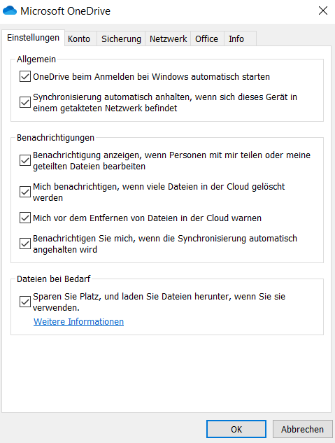

Was kann es denn für Hintergrund-Einflüsse geben, sprich haben sie exakte Vorschläge? Ich schließe bereits ohne Erfolg mit dem Task Manager immer alle Programme, dies hat aber keinen Einfluss. OneDrive-Schutz hatte ich einmal deaktiviert nur hatte mein Desktop nach einer Zeit nur noch die Hälfte der Verknüpfungen und ein Unterschied gelang dadurch nicht. Gibt es vielleicht eine Videoanleitung, wie man diese Programme kurz pausiert? Nur zur Info: Extra-SIcherungs-Programme und etc. habe ich nicht installiert, das einzige was es bei mir gibt, von dem ich weiß, ist die Windows-Firewall und eben OneDrive.

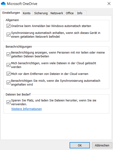

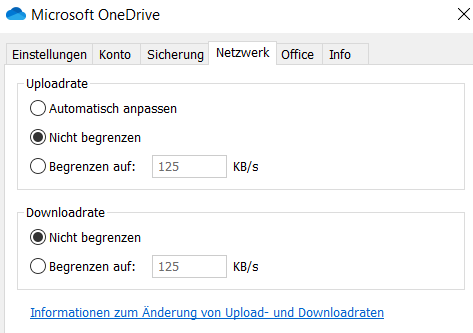

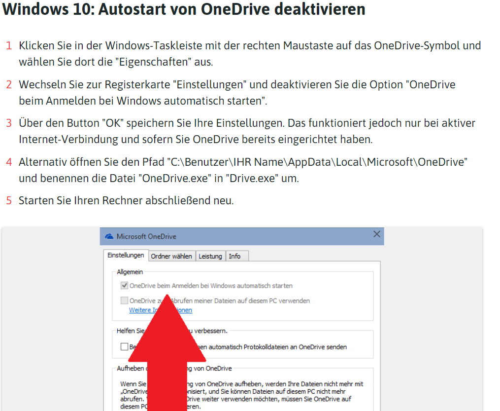

Sollte ich hier etwas ändern? Tut mir leid, dass ich bei solchen Kleinigkeiten immer nervig nachfrage, aber ich möchte lieber sicher gehen. Oder soll ich es ganz deaktivieren -> Bild 3 (Quelle: https://praxistipps.chip.de/windows-10-onedrive-beim-start-deaktivieren-so-gehts_39364)

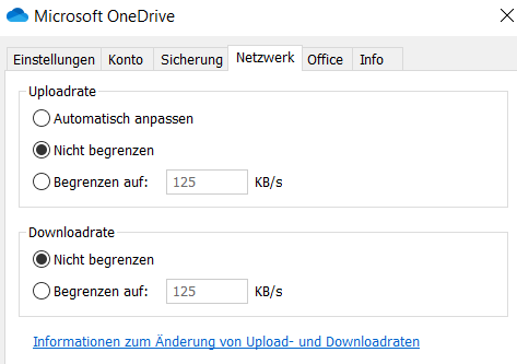

Hi,
naja, wenn OneDrive nebenbei ohne Limit den Upload dicht macht kann das natürlich schon Probleme machen. Deaktiviere doch OneDrive einfach mal komplett und teste es. Danach kannst du es ja wieder anschalten.

Würde ich ja aber es scheint ja ein enorme Menge an Dateien zu sein, wenn es kosntant läuft. Wo sehe ich denn überhaupt was gerade hochgeladen wird? Habe noch nie was mit OneDrive gemacht, es lief immer nur im Hintergrund.

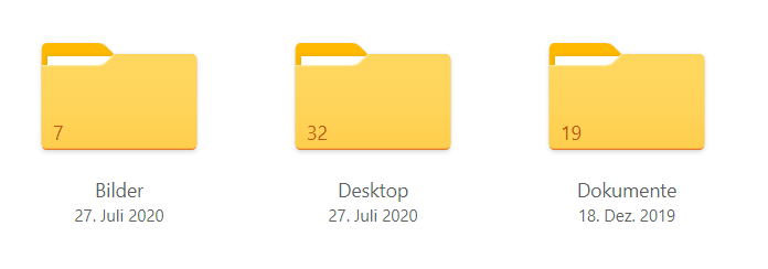

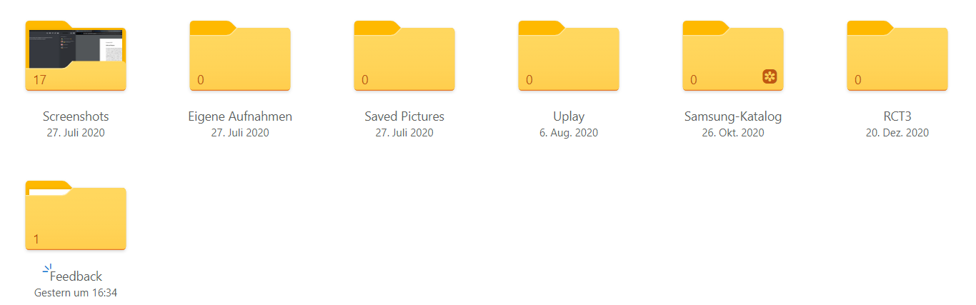

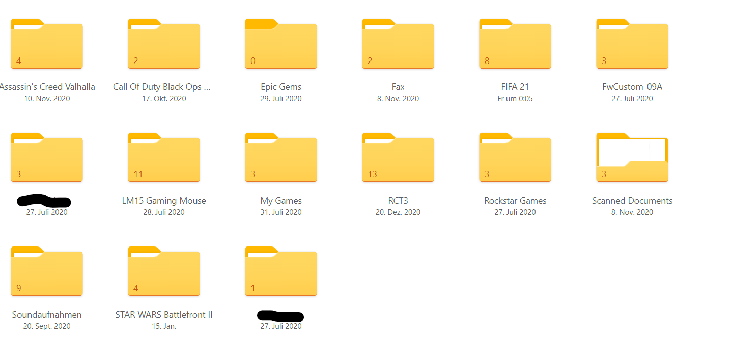

ehhh
wenn das so ist, log doich mal mit deinem account ein und schau nach was da hochgeladen wurde.
Vodafone Glasfaser

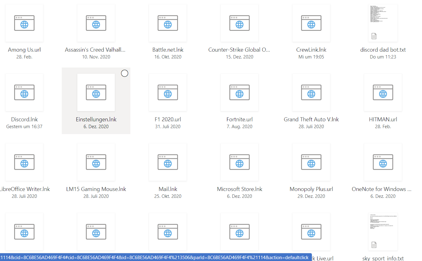

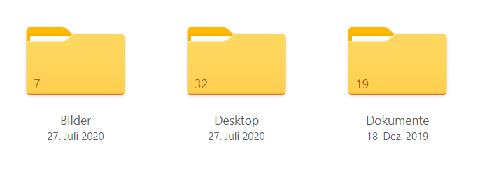

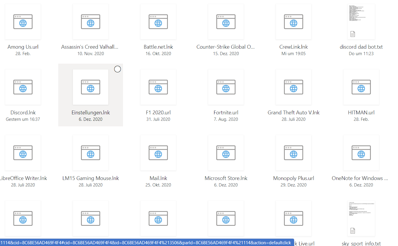

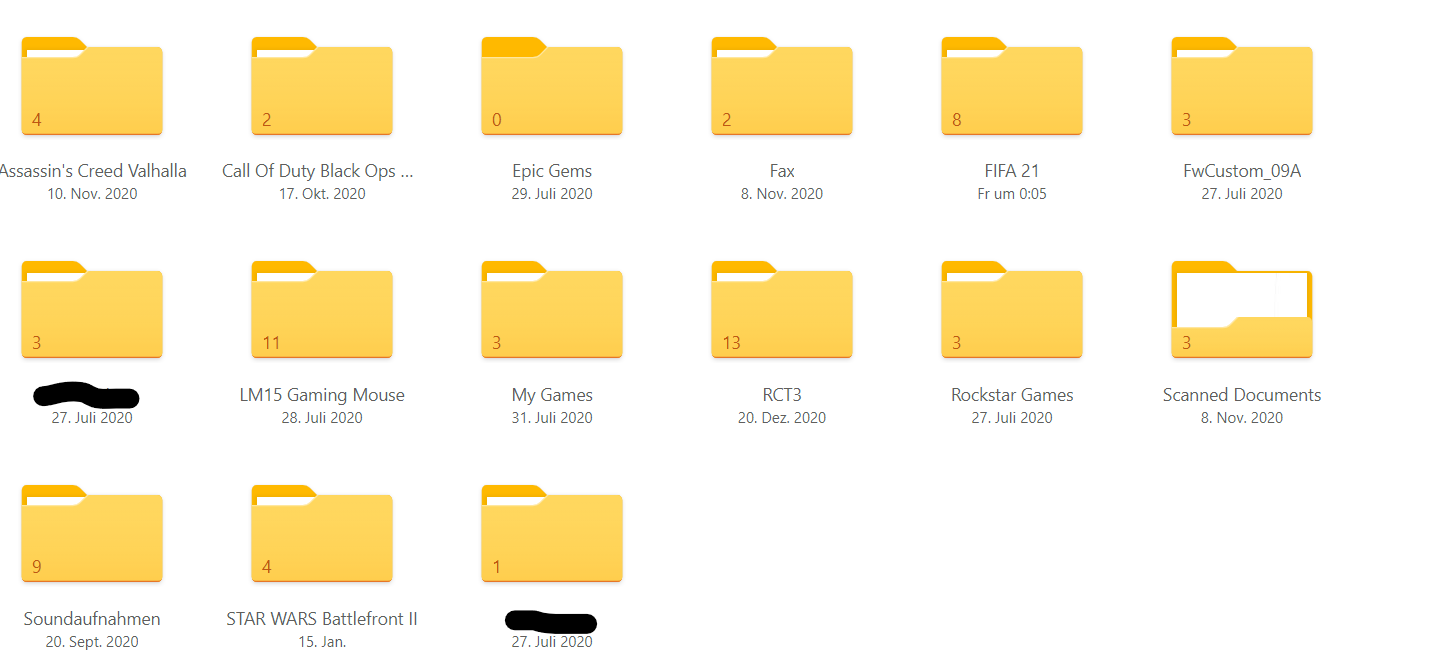

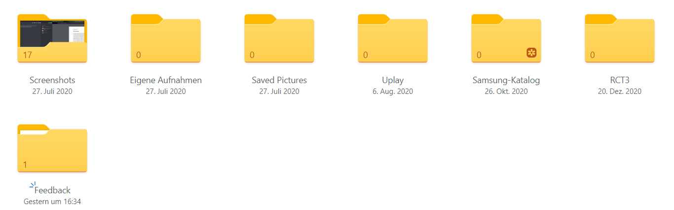

Hier ist alles (-> Bild 1). Ein "Bilder" Ordner mit wenig drin -> Bild 4, ein "Dektop-Ordner" mit Dektop-Verknüpfungen (?) -> Bild 3, und "Dokumente" -> Bild 2.
Eine Leiste wo steht was gerade hochgeladen wird ist da nicht. Es steht nur da wenn ich den PC runterfahren will.

Ok, könnten sie mir dafür eine kleine Anleitung geben oder ähnliches denn mir ist nicht klar, ob ich die Ordner nun dort löschen soll, sie nicht mehr schützen soll oder wie ich einfach die Synchronisation stoppe, denn im Internet wird es nicht so direkt erklärt.
ok ich habe es gefunden und auch dieses video:
also muss ich es nicht deinstallieren, sondern einfach auswählen, dass es nicht am start des computers starten soll und so werden auch keine nervigen dateien dann synchronisiert
Ok mit den Schritten aus dem Video hat es funktioniert und das Internet auf Discord geht wieder, nun habe ich (hoffentlich) den Grund, dank der Hilfe von ihnen. Ich bin sehr dankbar für all die Nachrichten, die ich bekommen habe und nun weiß ich, dass sich auf diesen Foren wirklich Leute mit sehr viel Wissen über Computer usw. engagieren. Vielen Dank!

gut, dass es klappt.
Wie gesagt der super geringe upload ist wie vermutet der auslöser. Wenn du das Problem langfristig erledigt haben willst => beim provider eine höher Geschwindigkeit erfragen, wie Upload mit mindestens 10mbit bereitstellt. ich soll 40mbit haben, effektiv erhalte ich aber 46mbit - also ca knapp 70 mal die menge, das bedeutet wenn das bei ne sekunde dauert, ist das bei dir über eine minute.
solltest nochmal das problem haben, das tool NETMETER hatte ich früher mal und das kann dir sonst auch bequem die aktuelle datenrate sagen, die rein und rausgehen - also ohne taskmanager aufhaben zu müssen.
