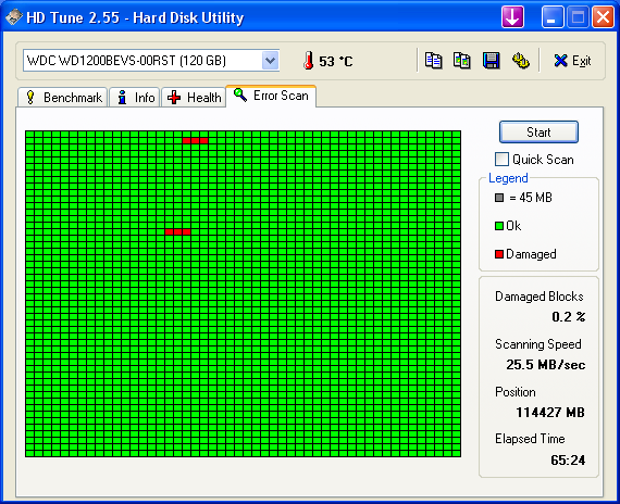

Nach dem letzten Notaus kam dann beim Starten nur ein blauer Bildschirm und die Meldung: „Unmountable_Boot_ Volume“. Der Laptop hat nicht mehr hochgefahren, auch nicht im abgesicherten Modus. Habe dann Windows XP neu installiert. Die Festplatte ist immer noch stark fragmentiert und viel schneller ist der Laptop aber auch nicht geworden. Ich habe HD Tune laufen lassen und beim Scannen sind 2 defekte Blöcke angezeigt worden. Ist die Platte hinüber? Sollte man die Festplatte wechseln und wird dadurch der Laptop dann wieder schneller oder an was liegt das?

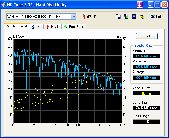

Ich hänge mal Everest und HD Tune an.

Die Festplatte ist laut HD-Tune definitv zu langsam, die Werte müssten an das doppelte betragen.

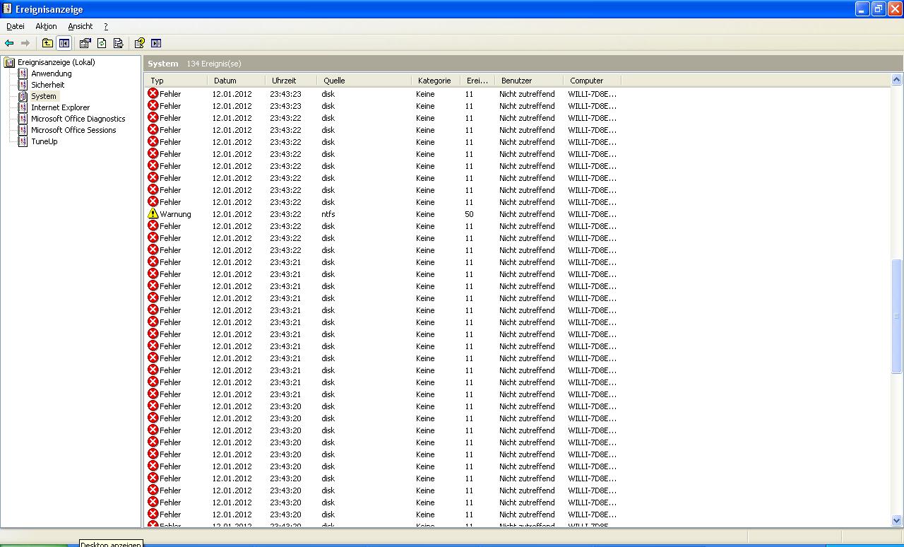

Am besten auch mal in die Ereignisanzeige schauen ob da Fehler mit der Quelle "Disk" vorhanden sind.
(Windows + R -> eventvwr -> System)
Die würden nämlich auch auf eine kaputte Festplatte hindeuten.

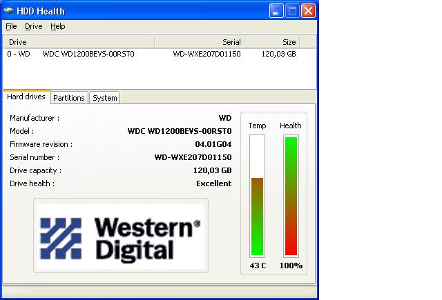

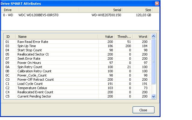

Was sagen denn die SMART Werte unter "Health"? Die HDD hat aber ziemlich sicher einen Weg.
Naja, zu langsam ist die HD nicht, das sind normale Werte für eine SATA II HD.

st whabe jede Menge Fehlermeldungen in der Ereignisanzeige gefunden, Ergebnis anbei.
Hat die Festplatte doch einen Defekt?

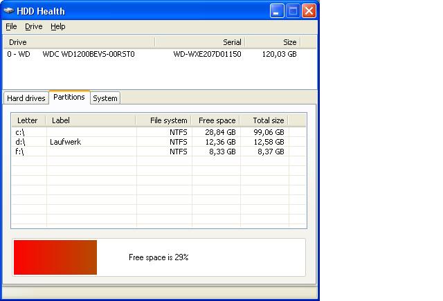

hier die Health-Werte. Sind diese in Ordnung?
Habe mit der Ultimate CD mit dem WD Programm die Platte getestet.Ergebnis 0000 Error beim Schnelltest, wie auch beim Full Media Scan 0000Errors.
Hat die Platte jetzt einen Fehler oder nicht? Was tun?

Hallo Burli,
Die Fehler deuten eindeutig auf einen Defekt der Festplatte hin.
Aus dem Screenshot der Ereignisanzeige ist nur nicht ersichtlich welche Festplatte den Fehler aufweist, aber da nur eine verbaut ist (laut HDD-Health-Screenshot) kann an dieser Stelle auch keine Verwechslung der Festplatten passieren. (Es sei denn es war zum Zeitpunkt des Fehlers eine externe Festplatte angeschlossen)
Also am besten die wichtigsten Daten sichern und eine neue besorgen.
Oder zu einem Fachhändler gehen und fragen ob sie den Inhalt der Platte 1 zu 1 auf eine neue clonen können. (z.B. mit Acronis True Image)
Dann könntest du nämlich einfach die Festplatte tauschen und der PC läuft wie bisher weiter.
Eine Neuinstallation von Windows auf der neuen HDD wäre allerdings die sauberste Lösung.

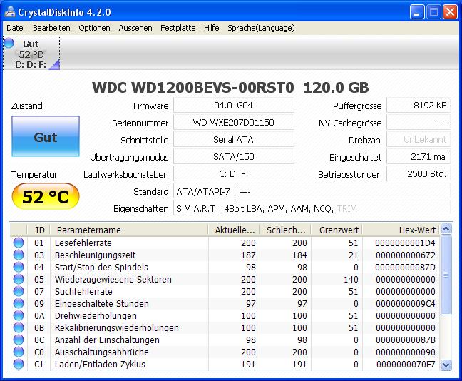

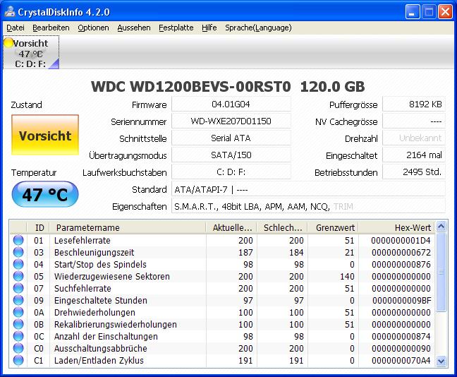

Crystal sagt in Ordnung. Und dann wieder nicht? Was kann es dann sein?
Also in dem Fall liegt CrystalDiskInfo falsch, denn der Bluescreen sagt "unmountable Bootvolume", die 2 defekten Blöcke deuten darauf hin und die Ergeignisanzeige bestätigt dieses auch durch die vielen Diskfehler...
